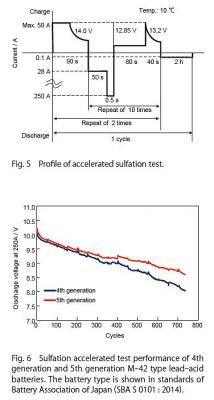

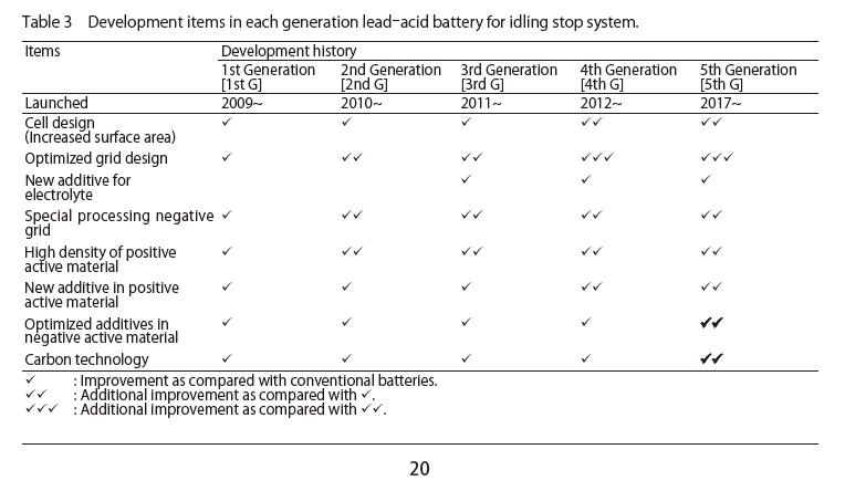

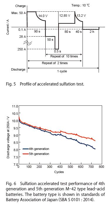

Журнал технических достижений группы компаний Yuasa, декабрь 2016. Отчет о разработке пятого поколения батарей EFB для автомобилей с системой старт-стоп.
"После полевых испытаний батарей 4-го поколения на машинах с системой старт-стоп подтвердилось, что основной причиной отказа батареи была сульфатация отрицательных пластин."
Левый столбец - что внедрялось:
- конструкция ячейки (увеличенная площадь поверхности)
- оптимизированная конструкция решетки
- новая добавка к электролиту
- специальная обработка решетки отрицательной пластины
- ПАМ повышенной плотности
- новая добавка к ПАМ
- оптимизированные добавки к НАМ
- технология углеродных добавок
(одна галочка - изменение по сравнению с обычными АКБ, следующие галочки - дальнейшие улучшения)
(параметры ускоренного теста на развитие сульфатации и сравнение отклика батарей разных поколений на разряд током прокрутки стартера)

Цитата: Дм. от 14 Дек. 2018 в 15:15"После полевых испытаний батарей 4-го поколения на машинах с системой старт-стоп подтвердилось, что основной причиной отказа батареи была сульфатация отрицательных пластин."
Крайне сомневаюсь в достоверности этих "полевых испытаний", вернее в соответствии их реальности. Дело в том, что для запуска ДВС требуется 0.1-0.3 Ач. Эта емкость возвращается генератором за минуту летом, и минут за 5-10 зимой, в зависимости от температуры под капотом. Так что не в этом дело.
Нет универсальных автомобилей. Нельзя сказать, что все автоматические коробки передач не надежны. Одни модели ходят без проблем по 500 тыс. км, а другие мрут через 30 тыс. км. Аналогично и системы заряда АКБ и потребление в разных авто разное. У кого то АКБ разряжается во время стоянок. Ну к примеру,  спутник жрет как не в себя, или что то в прикуривателе. У кого то наоборот постоянный перезаряд. К примеру в моем авто с таким АКБ напряжение заряда при сбросе газа 14.8-14.85В. Зимой в мороз наверное за 15В переходит. Так что скорее будет перезаряд, если отключать старт/стоп.

Цитата: Кass от 17 Дек. 2018 в 15:34Крайне сомневаюсь в достоверности этих "полевых испытаний", вернее в соответствии их реальности. Дело в том, что для запуска ДВС требуется 0.1-0.3 Ач. Эта емкость возвращается генератором за минуту летом, и минут за 5-10 зимой, в зависимости от температуры под капотом. Так что не в этом дело.
Да, сомневайтесь в чем угодно, раз не хватает времени внимательно прочитать, о чем идет речь.

Цитата: Дм. от 17 Дек. 2018 в 15:44Да, сомневайтесь в чем угодно, раз не хватает времени внимательно прочитать, о чем идет речь.
Да там читать только одно предложение, которое я выделил, а далее прикольная картинка с "параметрами ускоренного теста на развитие сульфатации", которые не имеют ничего общего с реальной эксплуатацией большинства автомобилей по крайней мере у нас в стране. То есть показывают что то типа ускоренного сферического коня в вакууме. Потом в итоге борются с сульфатацией, а разваливаются плюсовые от перезаряда. Разберите хоть одну из умерших обсуждаемых АКБ. ;)
