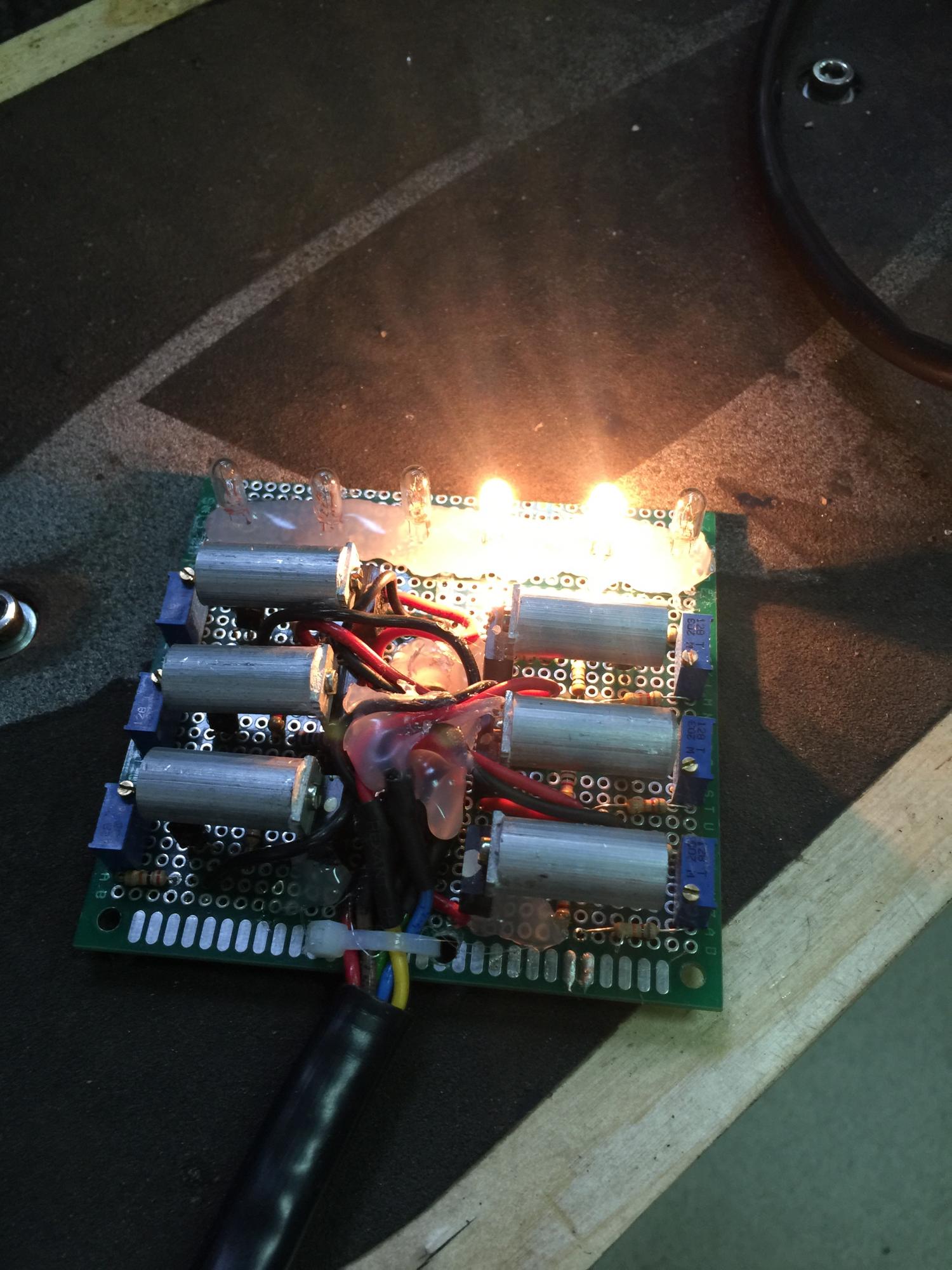

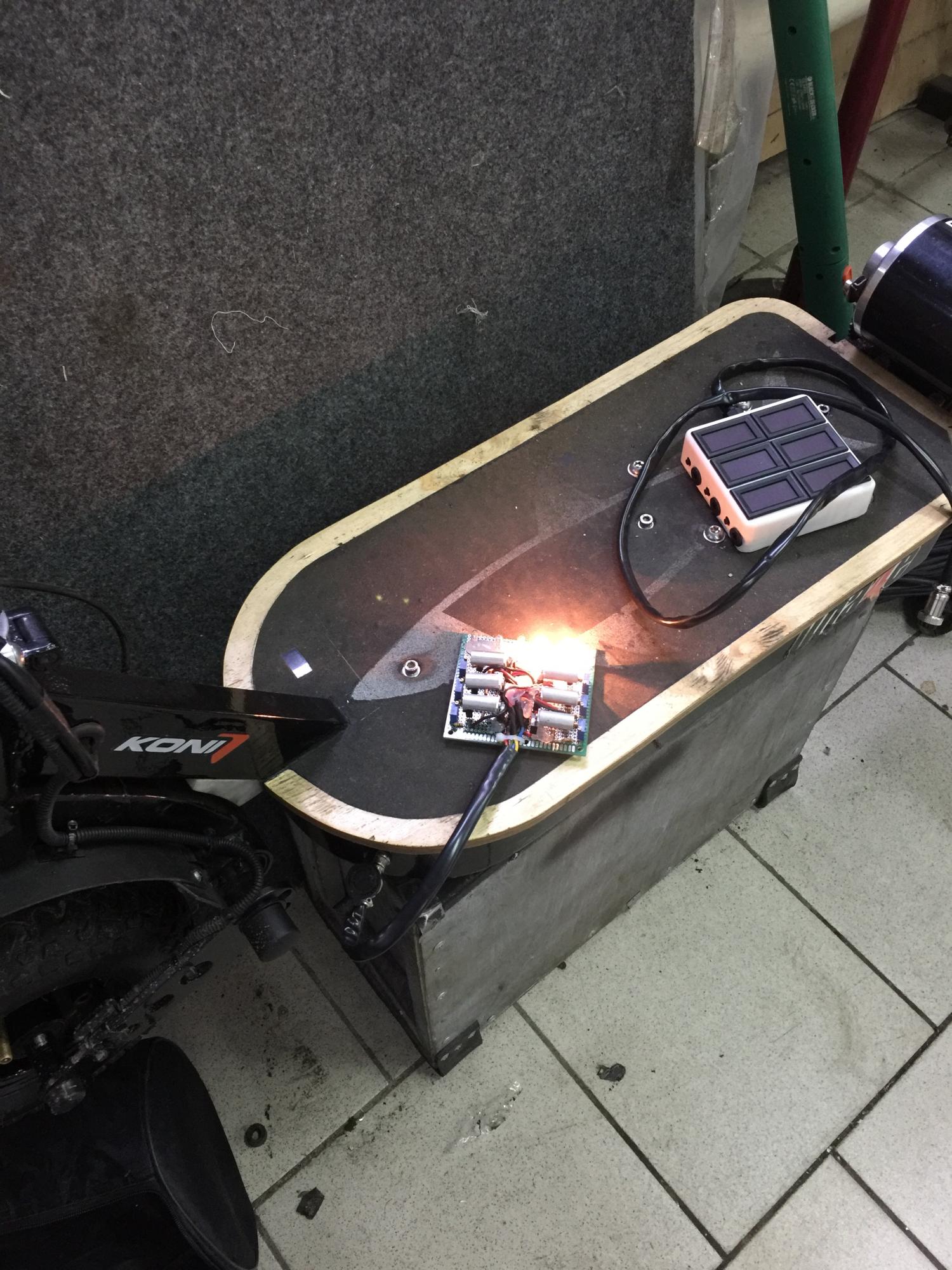

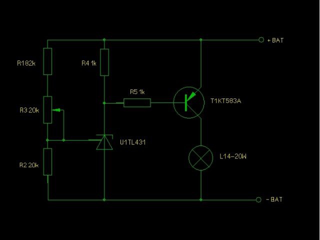

Klavish83
Собрал балансир на лампочках, по схеме [grok65] . Работает  :bravo:
ingener
просто лампочки параллельно каждой ячейке?

Klavish83
нее, на АКБ! На каждый акб по балансиру, на лампу идёт сброс лишнего.

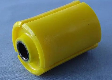

ingener
Вот почему, видимо, полиуретановая втулка не прокручивается в обечайке
Explore Brabus HD 8"
Full custom offroad 14,5"
Klavish83
[user]ingener[/user], это другой, на газелевский похож

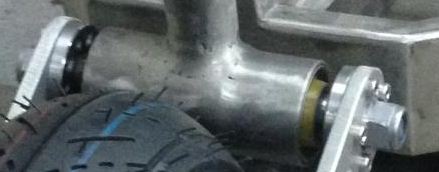

ingener
Цитата: Klavish83 от 21 Март 2018 в 23:18рама для «Манаки» лежит в углу пылится... вот где будет проект
похоже, сдвоенный сайлентблок приварен прямо к трубе?

[user]ingener[/user], 9 страница, ответ #161

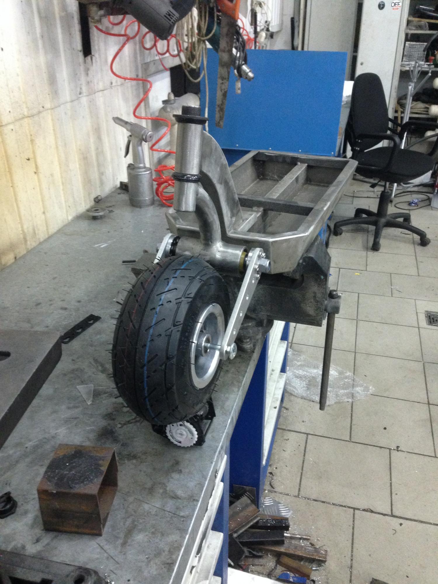

RommT
С коленом вперёд на передней подвеске будет лучше работать.
электро-Ока
Klavish83
[user]RommT[/user], и кивать будет тоже лучше при торможении передним тормозом. Тут и не знаешь что и лучше...  ;-)

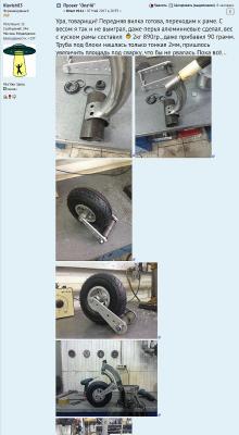

Иван Сусанин
 Здраствуйте.
Решил написать в эту тему, так как она меня и сподвигла на постройку первого электросамоката. А именно
идея подвески на полиуретане. Фоток пока не будет- недели через две только. А пока расскажу о косяках
которые у меня вылезли при изготовлении подвески, что-бы другие не наступили на те-же грабли.
Итак, был приобретён комплект МК 10" 350w от Владимира РеШара (последний по акции) и li ion 10ач 48в
Рама- самовар из профиля 20х40. Переднее колесо 12" от древнего отечественного самоката с ленточным тормозом. В подвеску решил ставить сайлентблоки. Первая ошибка- купил не те. Вроде здесь была  фотка-
сайлентблок тяги Панара для УАЗ Патриот. Недорого. Вот их и заказал, 4шт. Пришли, отторцевал,поставил-
проседают. Сзади ещё ничего, а спереди очень сильно- рычаг больше. На ухабах- до упора. Оказывается надо было ставить сайлентблоки рессоры- они (хе-хе) в полтора раза больше. Ладно, заказал, те что парами
продают (дешевле-же!) это была вторая ошибка. Пришли, отторцевал, переделал крепления, поставил. Песня! Поездил,только недолго- через 5км их провернуло на передней вилке. Полиуретановая втулка выпрессовалась из внешней обоймы практически без усилий, и имела гладкую внешнюю поверхность без
следов отрыва от металла, и с рыжим налётом ржавчины (сайлентблок не мочил). Полиуретан у этого "поделия" был зеленоватого цвета, фирму не помню-левак какой-то.
Что делать?  Заказывать еще 4 нормальных сайлента? Что-то, как-то. Попробуем самодельный!
Нашёл контору-есть п\у в листах,стержнях и двухкомпонентный. Посмотрел отливки- вроде ничё. Адвафор называется Взял килограмм (мин. партия) 70 ед по Шору. И стержень 25мм. для разнообразия (третья ошибка). Переделал переднюю подвеску- труба 40х40. Забодяжил строго по инструкции, все зачистил-обезжирил. Залил. Через сутки достал- все застыло. Собрал подвеску. Продавило сразу. Выдавило соплями
в виде силикона. Еле-еле извлёк эту липкую гадость- вымазано было всё. Попробовал ещё раз. Грел в процессе сушки, ждал почти неделю. Та-же фигня. Ну,думаю, может просроченный-перемороженный состав достался. Взял купленный для разнообразия стержень, болгаркой распилил и обточил. Не понравилось что при обработке он плавился и превращался в такую-же липкую массу. Ну ладно, запрессовал в трубу, собрал,
попрыгал- вроде держит. Через 50м вилка резко просела но не до конца, и остановилась. Ага- зазоры выбрались. Переставил- всё норм. Амортизирует отлично,не пробивает. Меня с ребёнком шустро возит. Казалось-бы всё. А вот нифига! Через некоторое время жена прикатила самокат в руках-опять просела
вилка. Просела не сразу а плавно- километра 3 еще успела прехать. Посмотрел- а из зазоров эта-же липкая
дрянь лезет. Видимо под нагрузкой это дерьмо плывёт и превращается в сопли. Похоже стержни этого "полиуретана" льют из того-же Адвафора, они и по цвету похожи-янтарного
цвета, прозрачные. В общем куплю нормальный (знать-бы какой) полиуретан и, думаю, всё будет работать.
А так подвеска очень понравилась.
