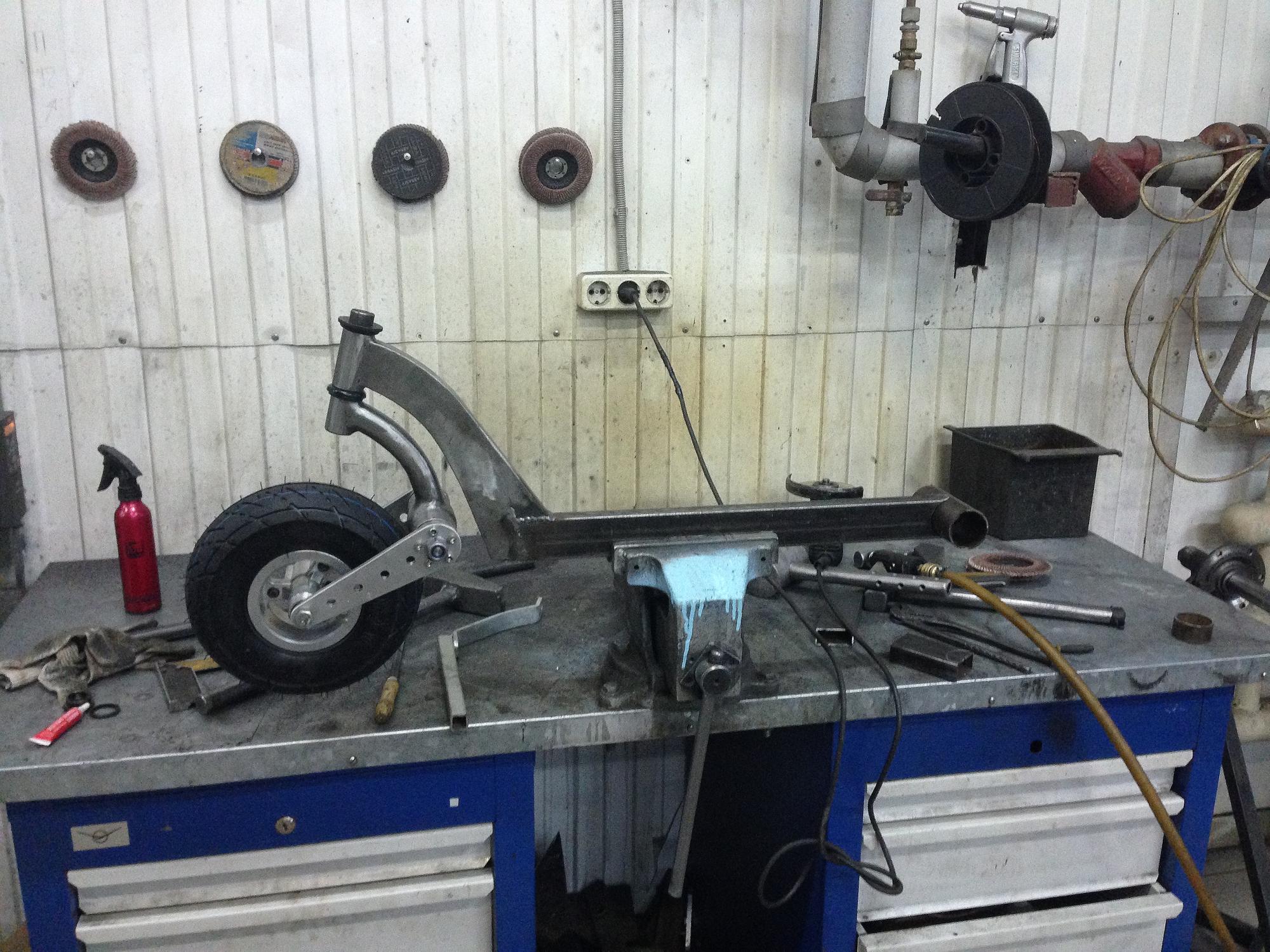

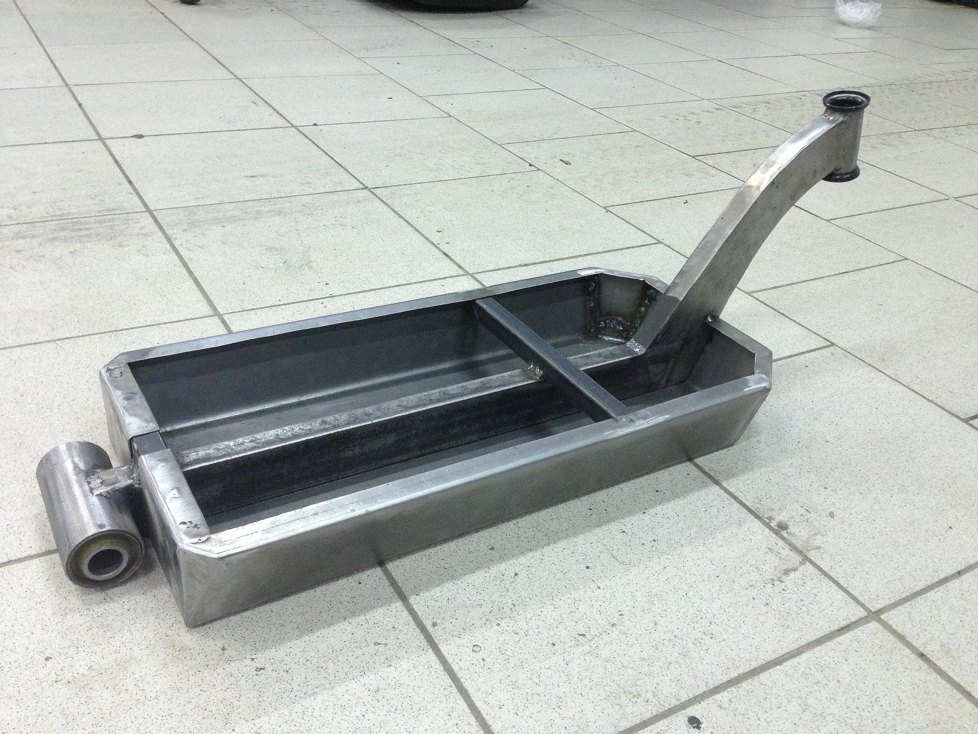

Далее идёт рама и кузов

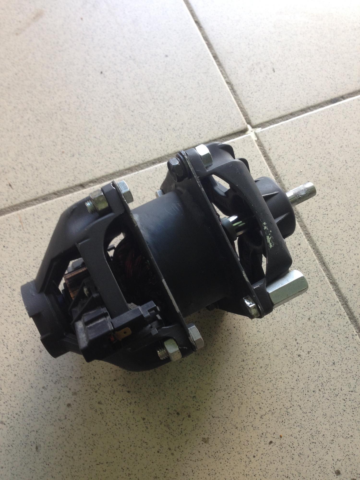

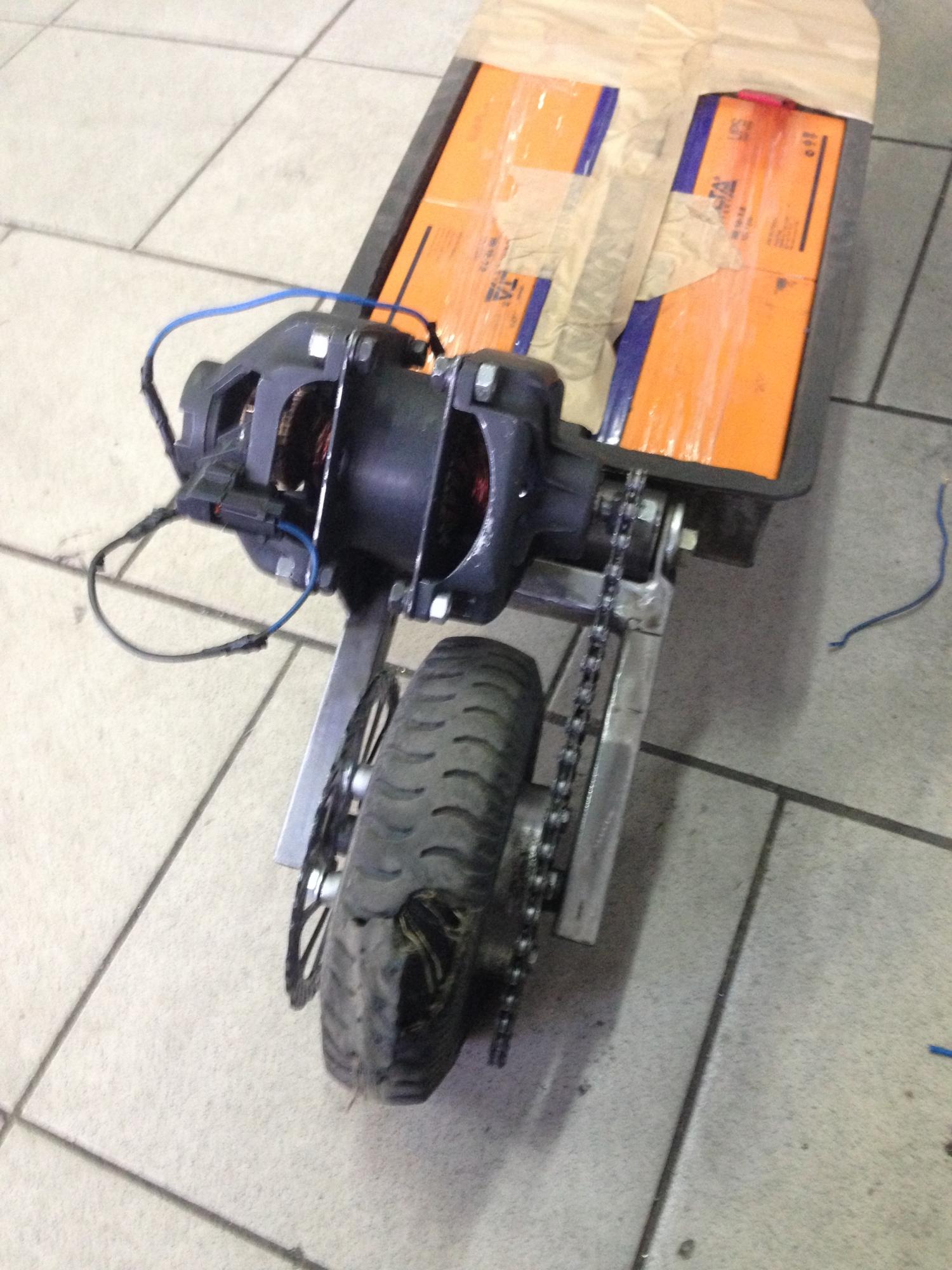

Всем привет. B-) На днях проводил эксперименшен, взял мотор от стиральной машинки, убрал обмотку статора и вклеил на её место магниты.
Но испытания прервались взрывом заднего колеса.  ;-D
Мои впечатления положительные, оно разгоняется на 48вольтах, плохо но разгон идёт!!! При 70 я думаю вообще попрет, жаль не успел проверить.
Klavish83
Обороты на столе:
12в-630 об/мин
24-1340
48-2660
60-3310
72-3920
0,5А в холостом, 8-9А max. при торможениях вала на 48в
Пока всё.  :pardon:
ReSharVladimir
Если сделать на цепи передаточное отношение 1:10 - 1:8 , то разгон будет куда как веселее. Особенно, учитывая обороты ХХ мотора.
http://elsamokat.narod.ru/
Klavish83
[user]ReSharVladimir[/user], не получится, диаметр колеса и вело-цепь не позволит. Сейчас стоит 38/8 , максимум можно 42/6 и то слишком близко к асфальту получится. Выход вижу пока один поднять вольтаж и убрать шим, так как место для него уже не будет

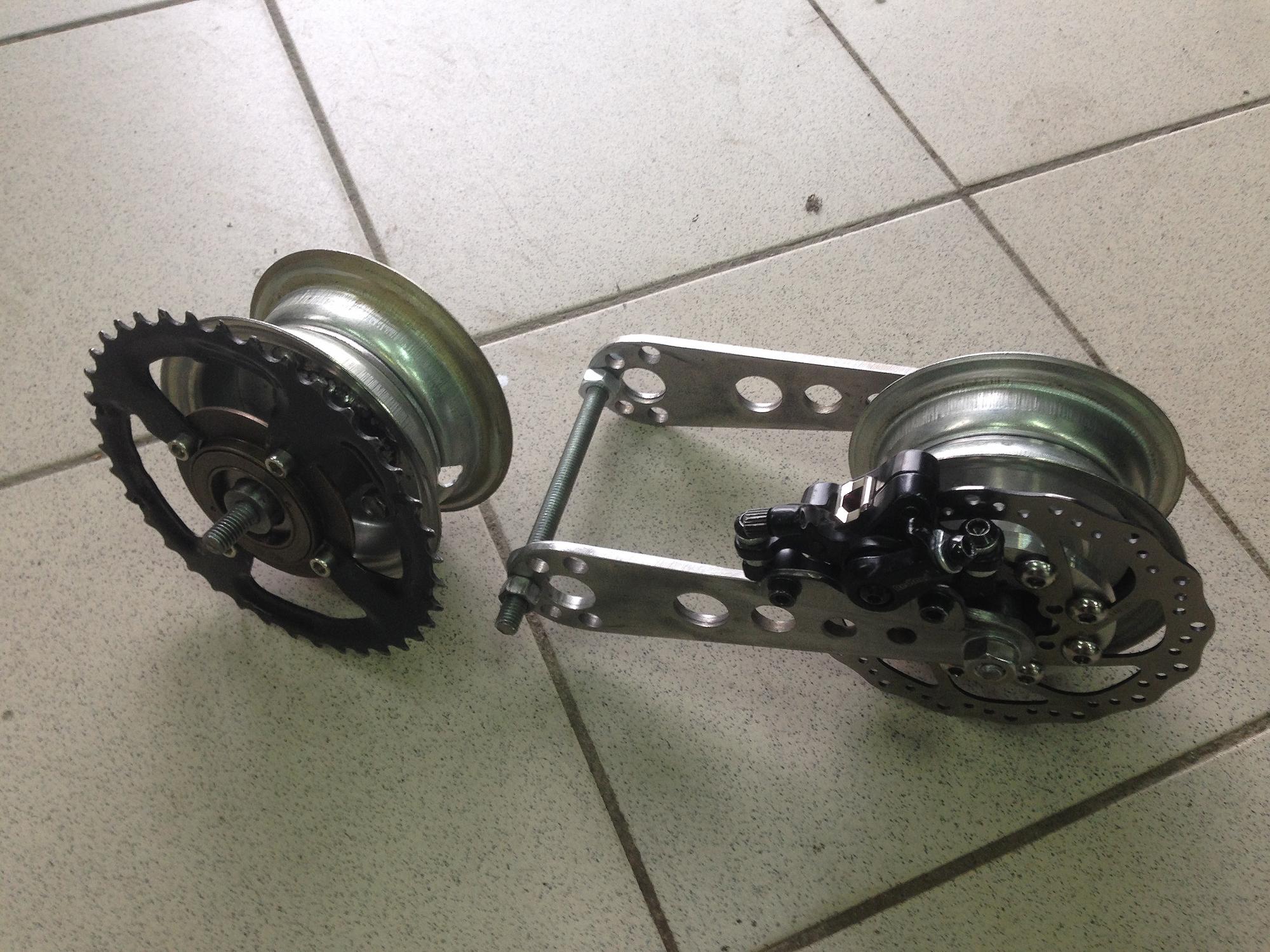

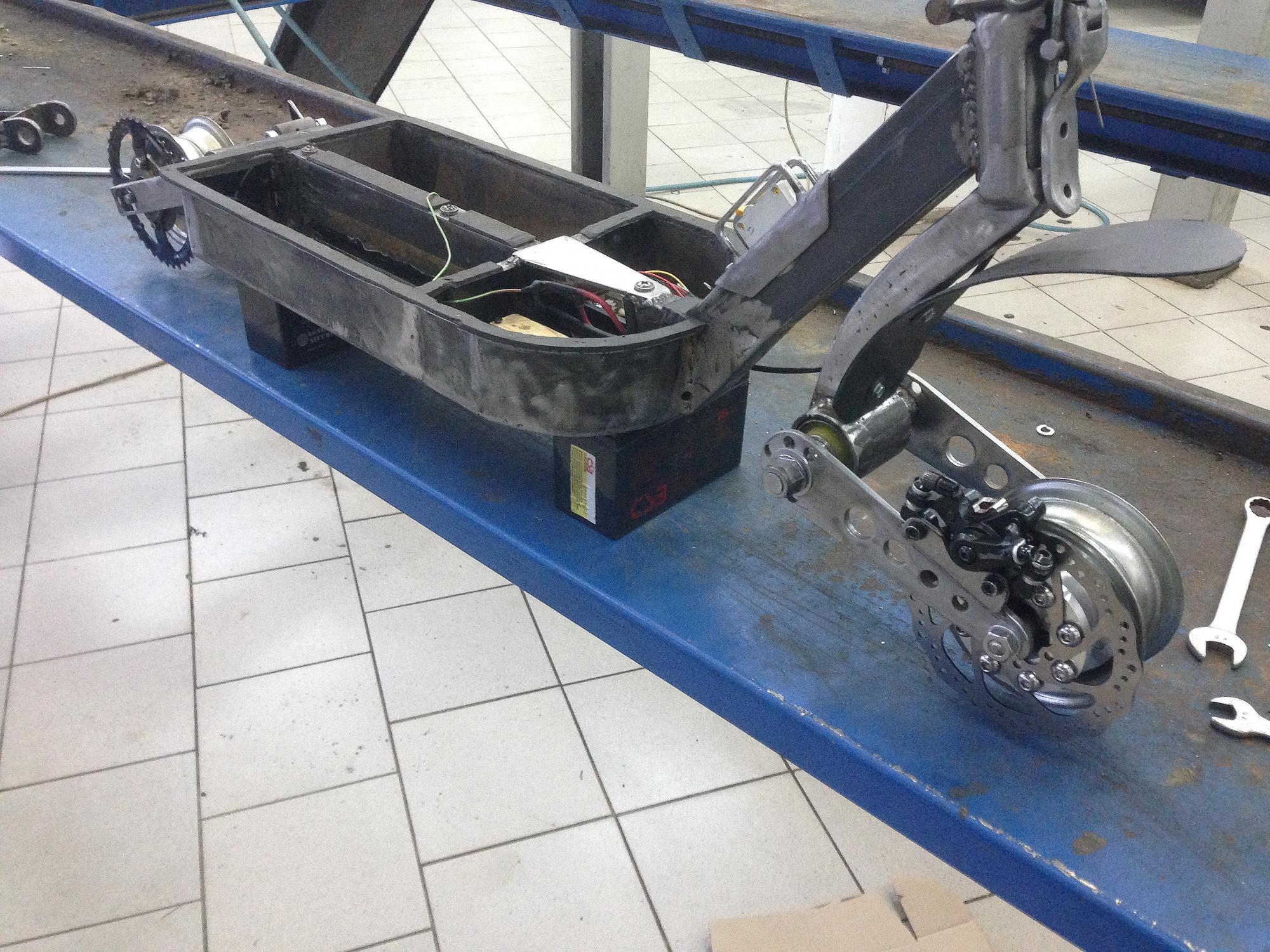

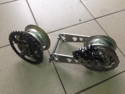

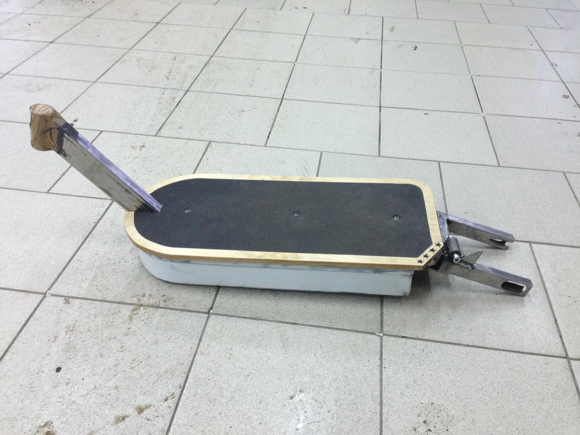

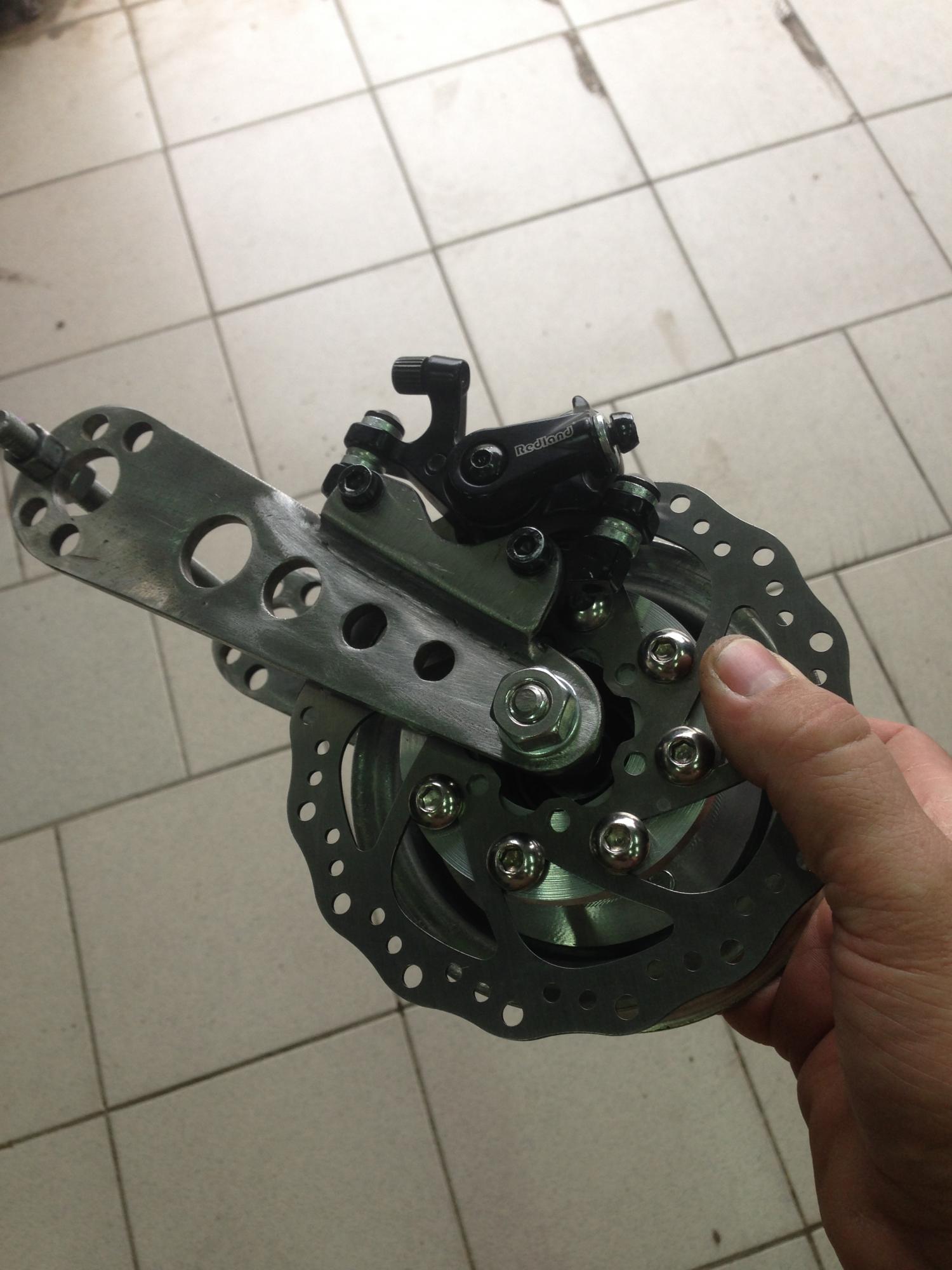

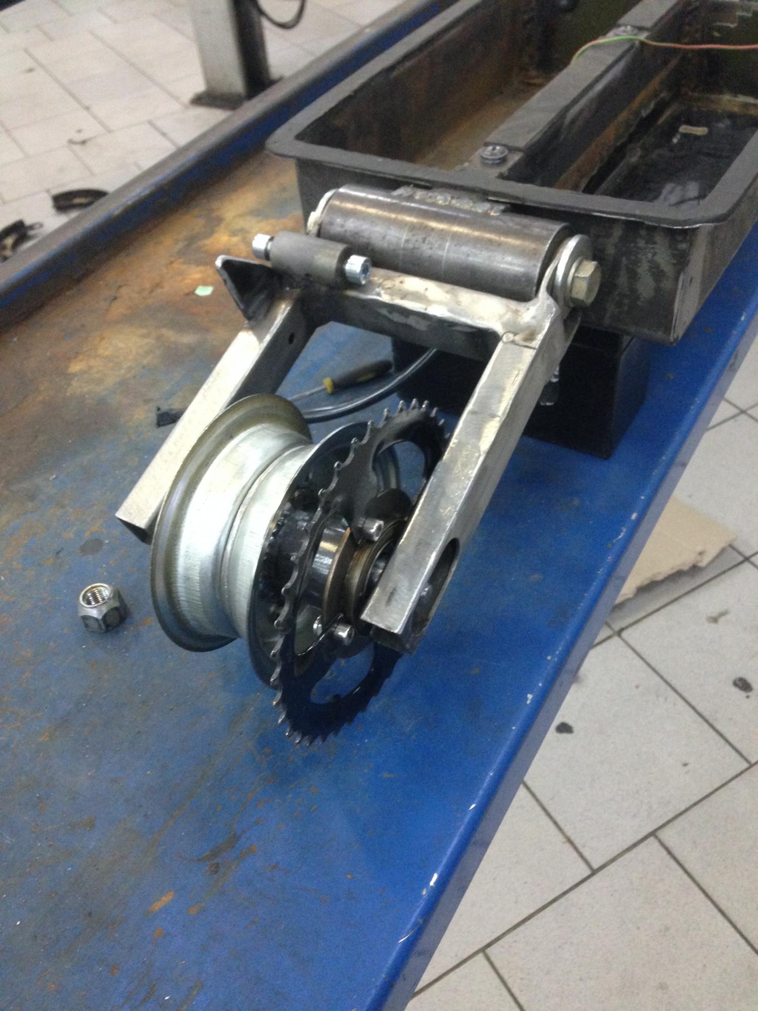

Фууу, колёс от тележки- это зло!!! Очень много затрачено времени на более менее пригодность для эксплуатации. Но ОпаЧи строится максимально по дешману, в отличии от Манаки. Выношу на суд зрителей:
Тормоз переехал в перед, поменялась и вилка. На заднем колесе появилась обгонка.
Осталось переделать ящик под шесть АКБ и дождаться шины с китая

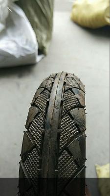

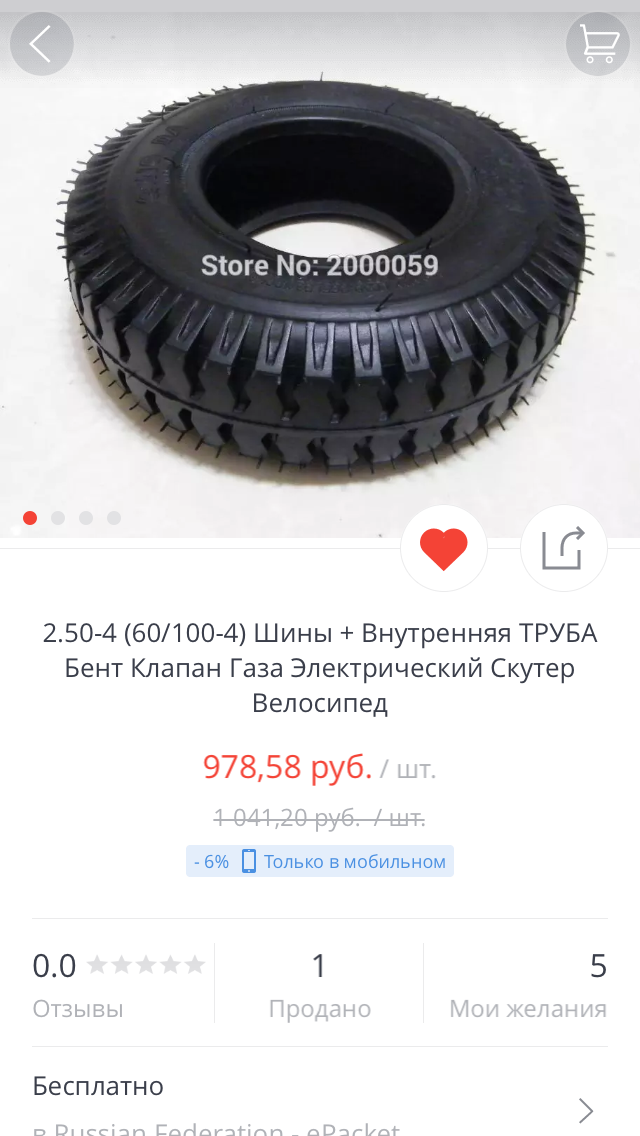

А жду я вот эти дешёвенькие шины

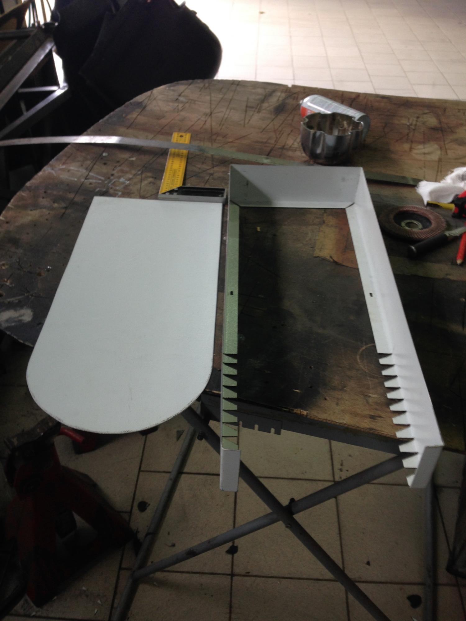

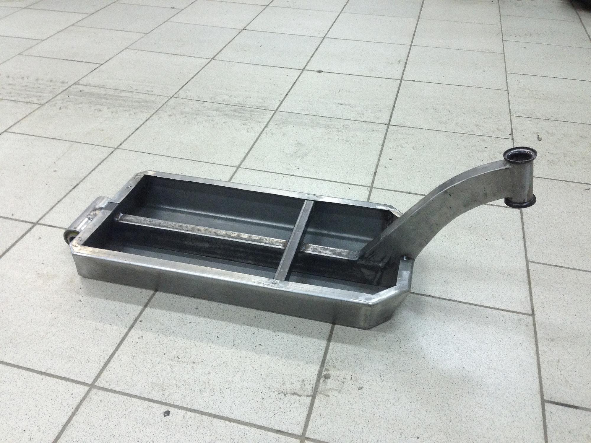

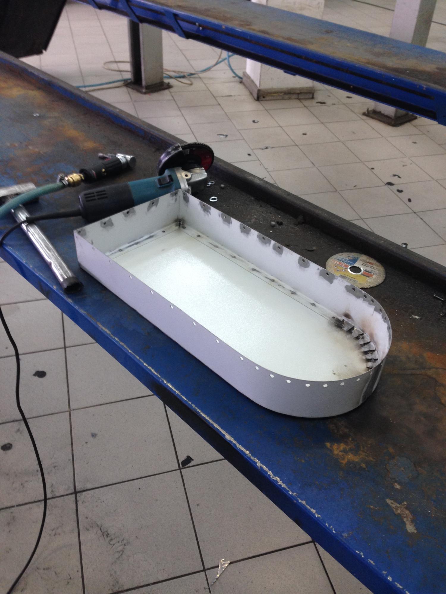

Klavish83

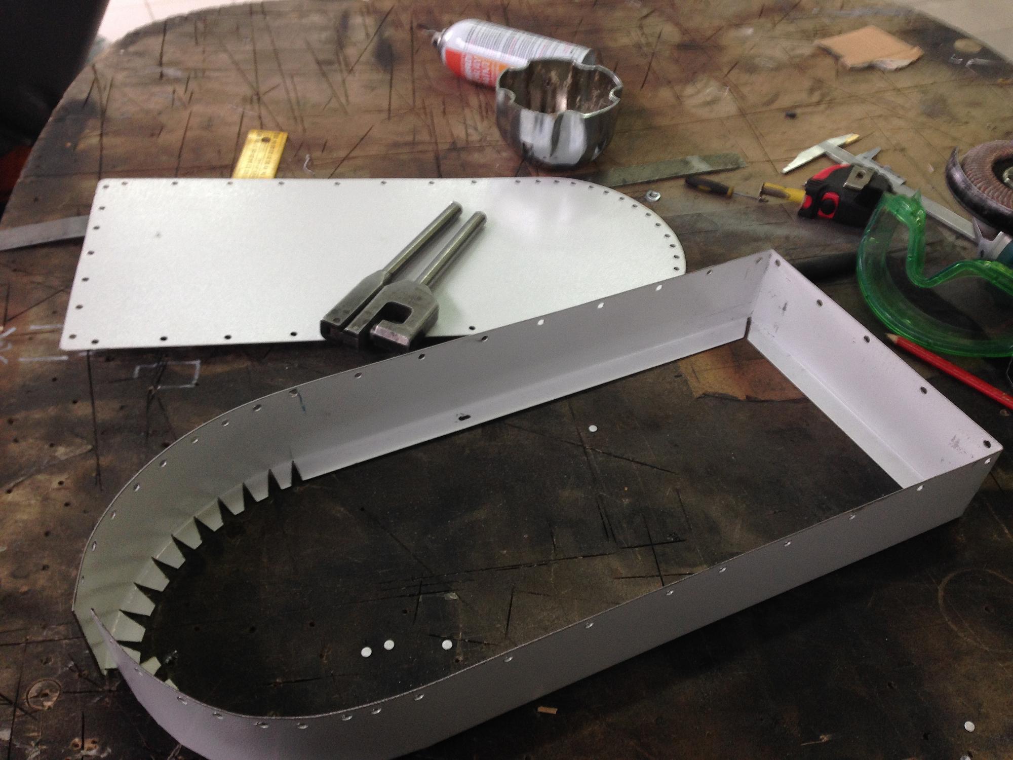

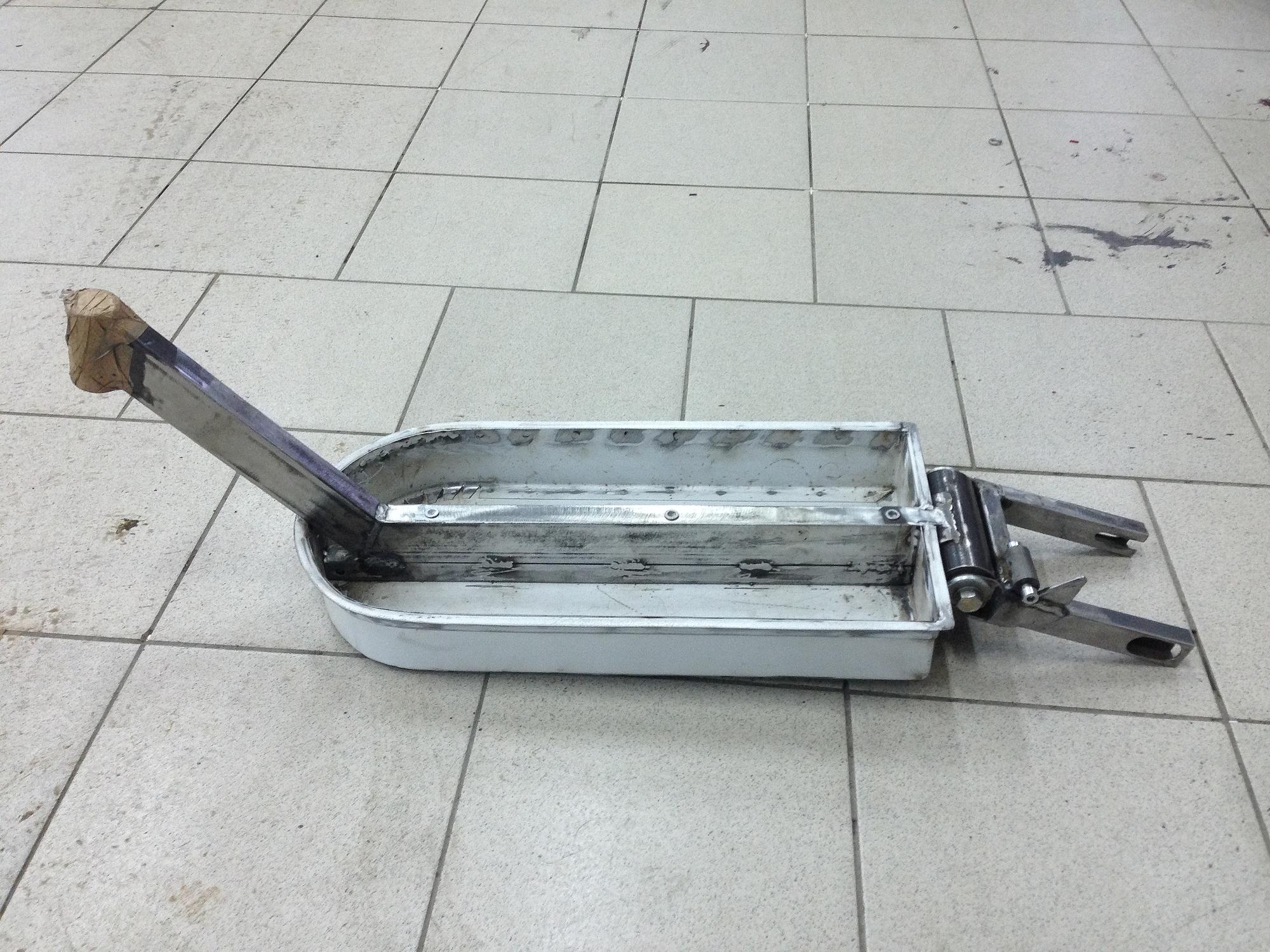

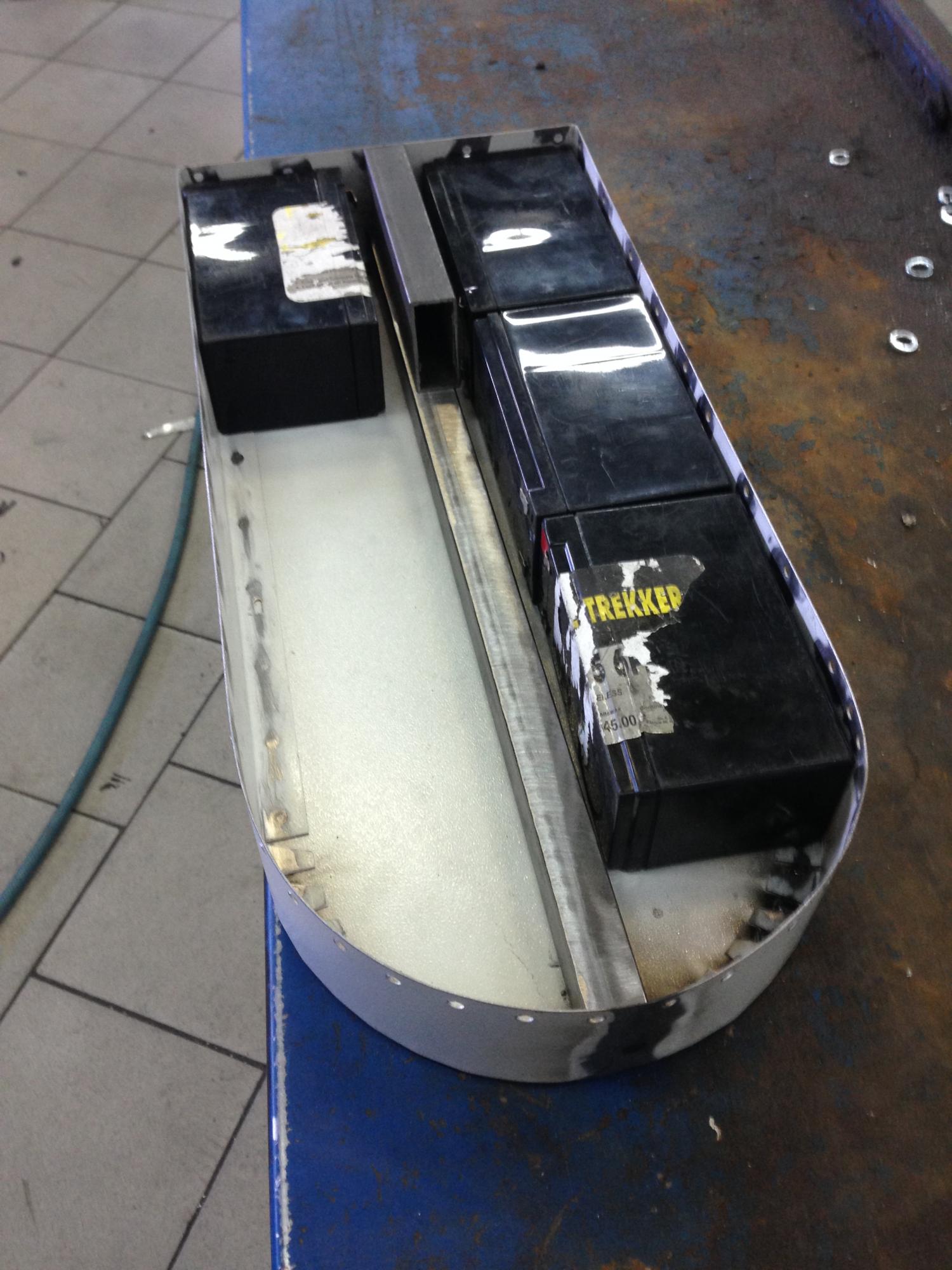

Ящик под АКБ почти сделан, осталось окантовать квадратной трубой и вварить в раму
Klavish83
Обновлённый ОпаЧё под шесть АКБ.

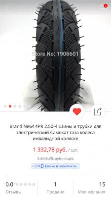

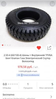

Ох, жду шины... Кстати, чего-то мне с этими китайцами вообще невезуха   :facepalm:
Заказал значит я шины, фотка выше, через ПЯТЬ дней пишет китаец: извини друг, таких нэту, хочешь я тебе другие вышлю:
С таким протектором
Да, давай их... мне уже все равно . К новому году наверное пришлёт  :pardon:
rx3avs
Цитата: Klavish83 от 08 Июнь 2017 в 01:19
С таким протектором
Она скорее всего меньше и уже. диаметр 190(200), ширина 50.
У меня такая на Z3
Klavish83
[user]rx3avs[/user], неее, у тебя протектор чуть другой. Я про размер сразу спросил, сказал то что заказывал, только рисунок другой. Вот эти, я думаю он пришлёт, они больше похожи. Кстати и цена у них получается дороже
