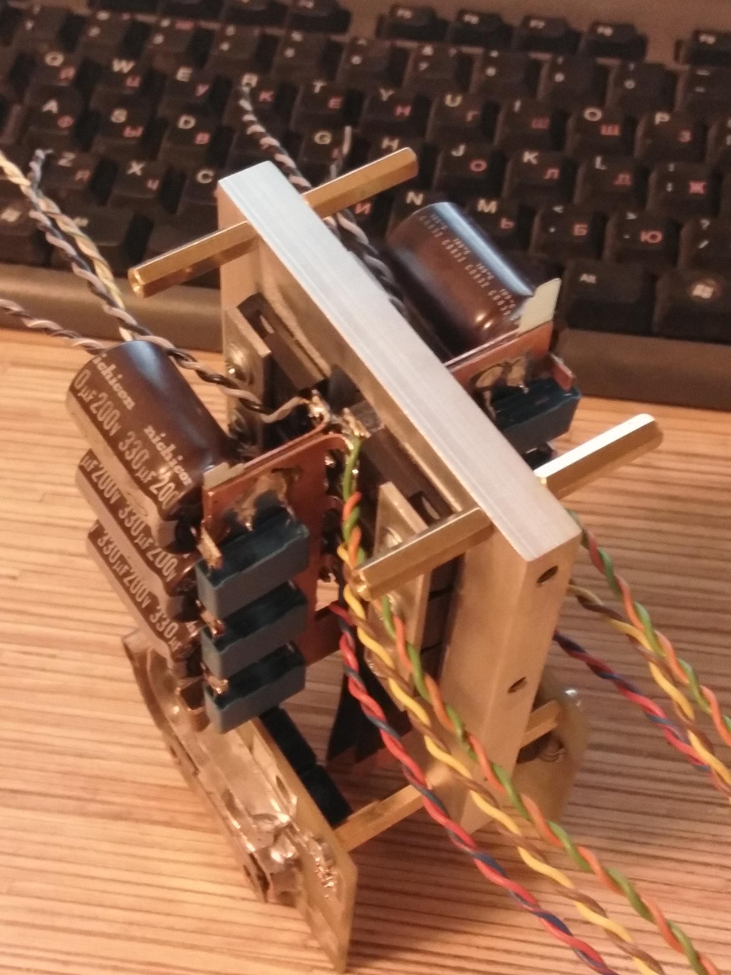

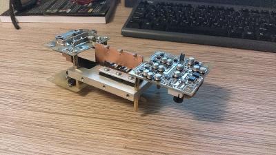

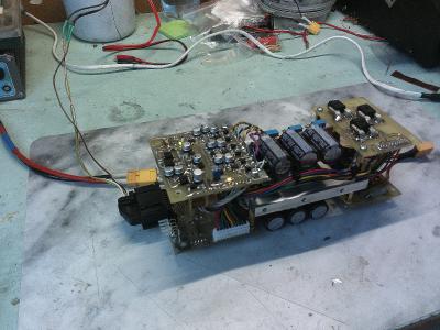

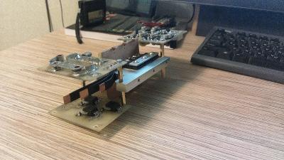

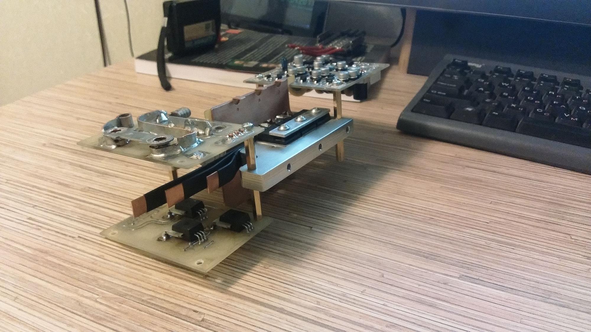

alexpv
Потихоньку контроллер обрастает мясом, в процессе изготовления постоянно возникают новые хотелки, поэтому прогресс идет не быстро...

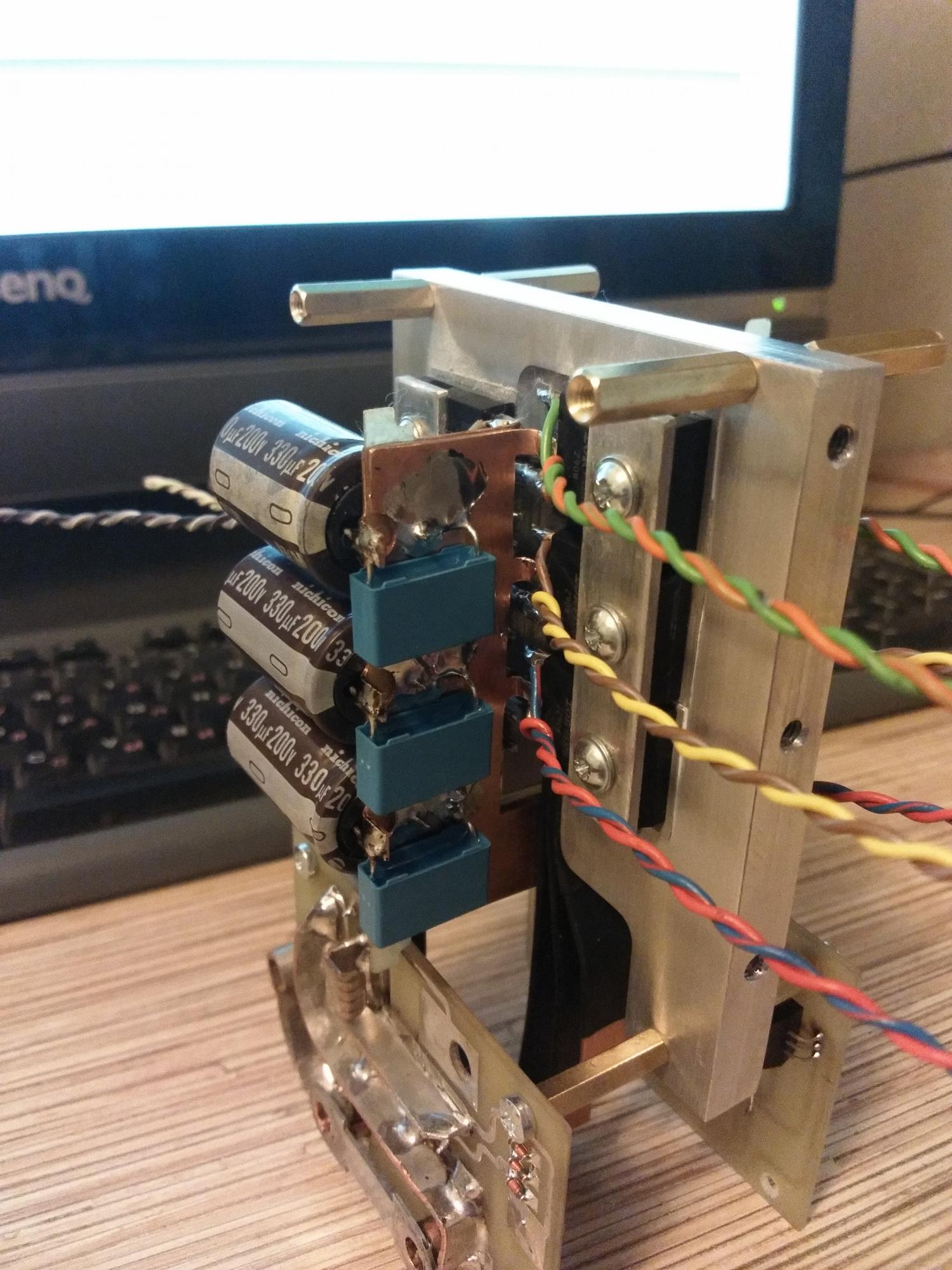

graf2010
интересно а где керамика
alexpv
#24
На плате драйверов она есть, на выходном каскаде будут позже  правильные электролиты и металлопленочные, но сначала нужно подпаять витые пары. Кстати с высоковольтной чип керамикой как-то грустно, приходится шерстить магазины.
Как то так.

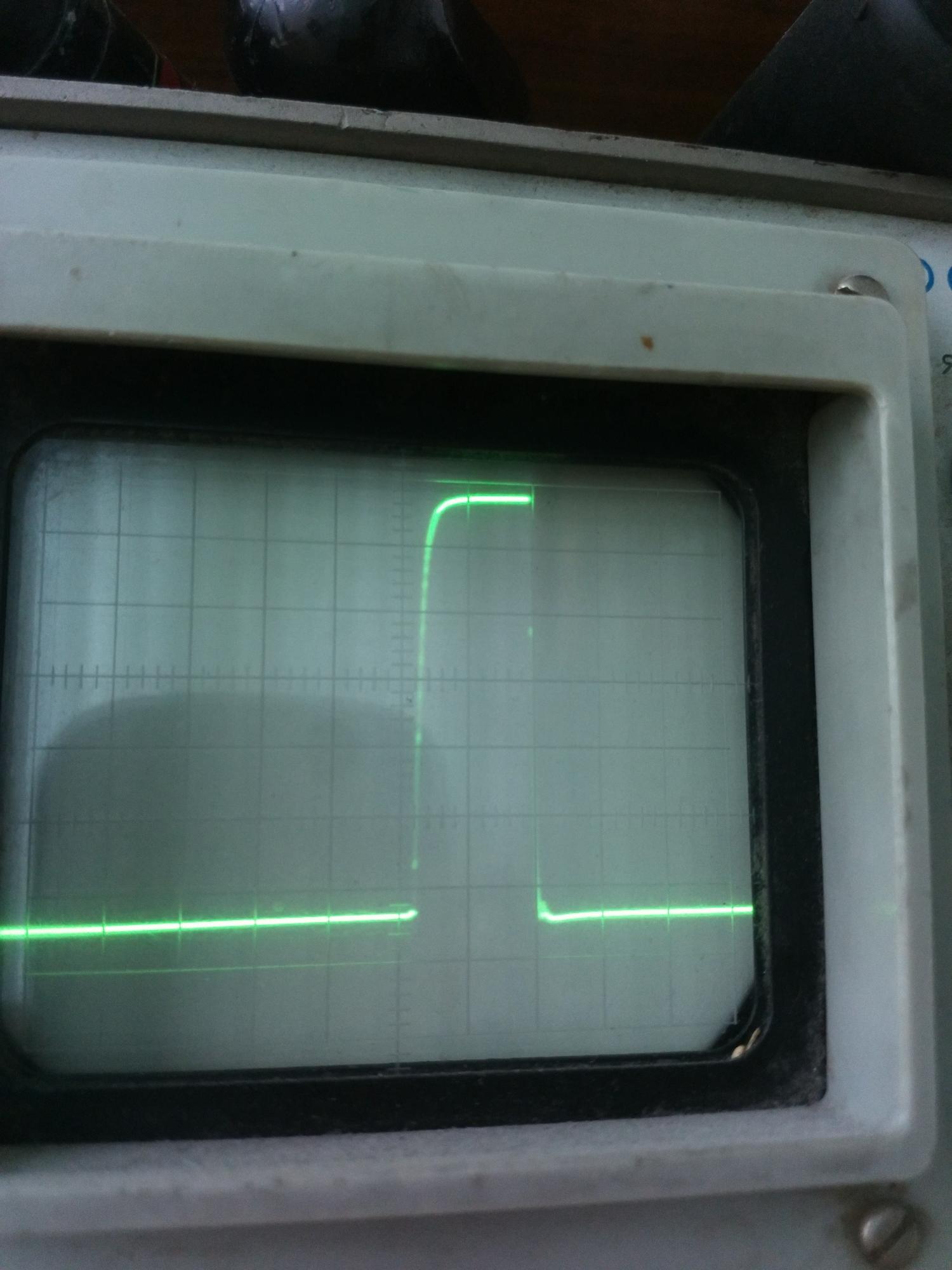

alexpv
Первые включения, пока на холодную (ключи не под напряжением).
время нарастания на затворе до 10в ~500 наносекунд. В раздумьях, достаточно ли это?

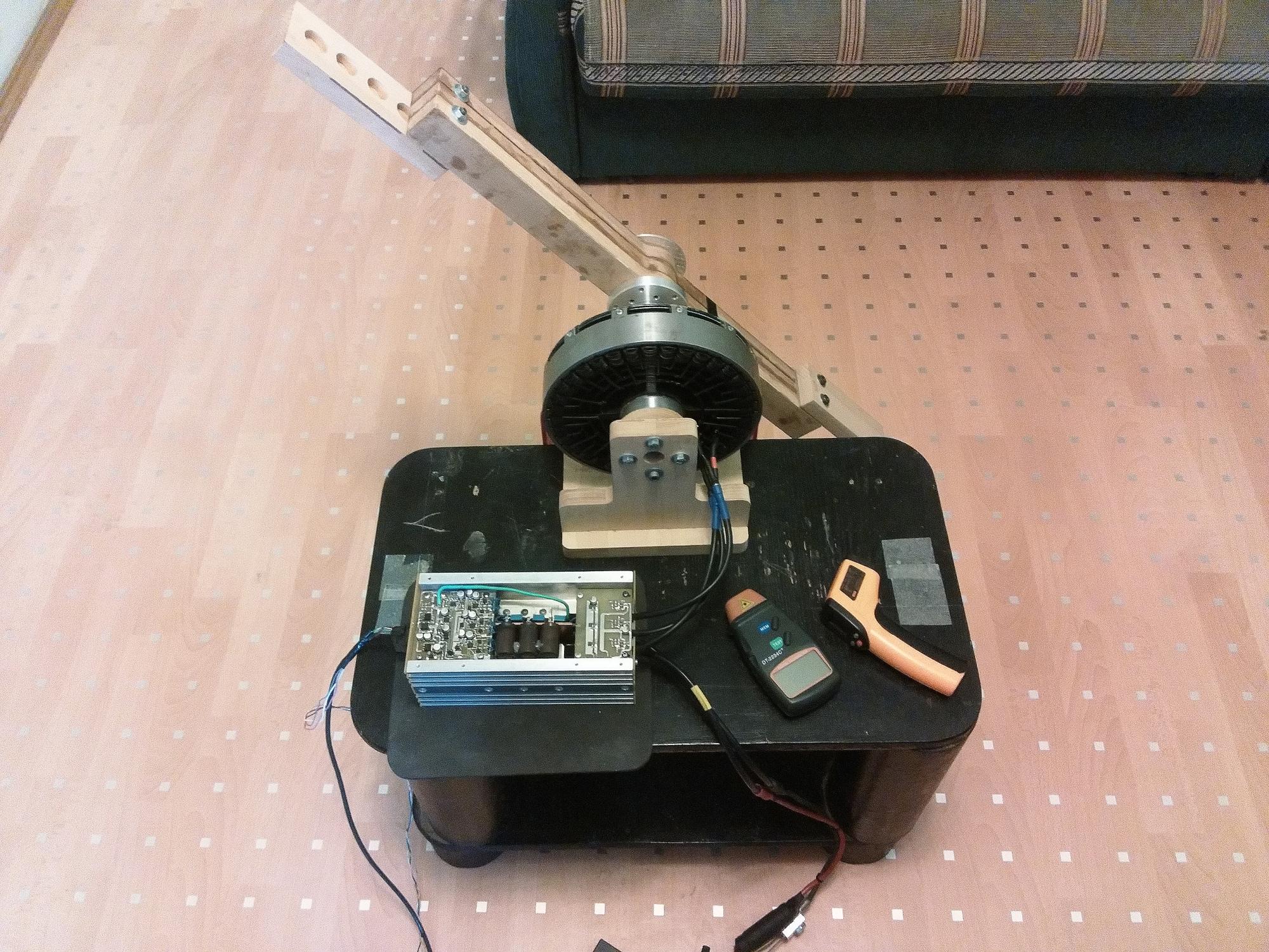

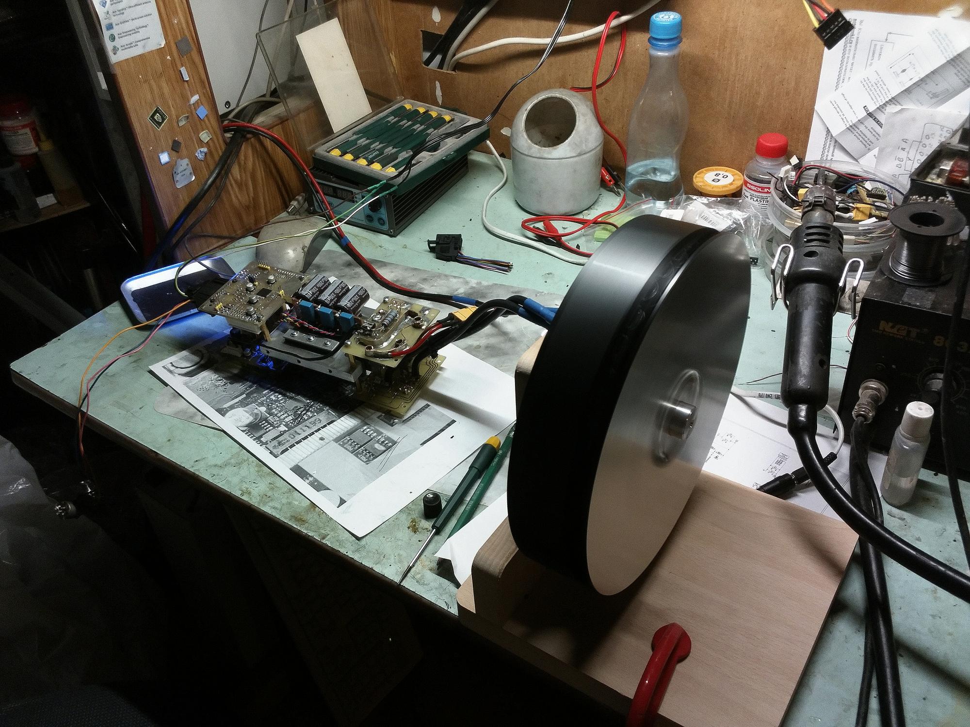

alexpv
alexpv
Долго разбирался с нестабильным запуском, как оказалось один из ACS758 с браком. Пришло время собирать стенд для тестов на полной мощности,  сейчас боюсь что при резкой даче газа оторвет столешницу  :-D
Как планируете стенд делать? Два двигателя вместе соединять?
alexpv
Цитата: VVK от 14 Май 2017 в 09:12
Что за брак? Где покупали ACS758?
Брал на али, они там в разы дешевле чем в приличных местах (и видимо не спроста). Брак заключается в сильном завышении измеренного значения тока, как будто датчик не на 200а, а на 150а.
Стенд будет с пропеллером и динамометром, буду мерить тягу. Силовая установка для парамотора.

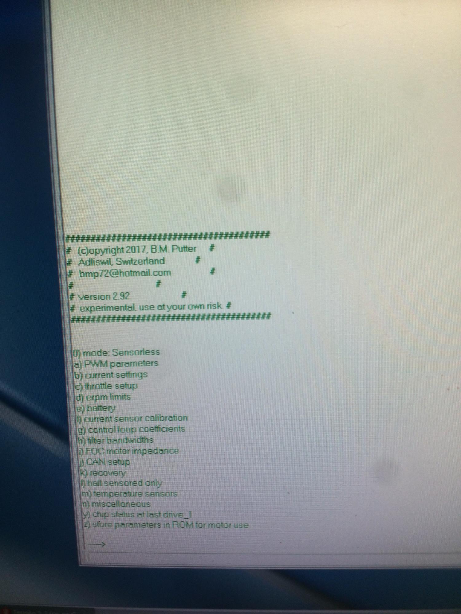

alexpv
#30
Проект закончен, в целом успешно. За время испытаний был потерян один комплект силовых транзисторов. Причину точно установить не смог, слегка переделал разводку силовой части, поставил прямо на выводы затворов супрессоры, больше взрывов не было. Желаемая мощность в 10 кВт получилась кратковременной (до  3  минут в помещении, без принудительного охлаждения) затем достигается температура теплоотвода 70 гр. и контроллер начинает снижать фазный ток.  При наличии прямых рук контроллер на этом чипе можно рекомендовать к самостоятельному изготовлению, ничего сложного я не заметил для радиолюбителя среднего уровня.

Gostya
#32
День добрый! Вопрос назрел, а как расчитывали количество электролитов в питании? Имею в виду расчет их по току...и если не сложно, покажите осциллограммы на шинах питания под нагрузкой, при разной скважности ШИМ....
Просто когда смотришь "200 ампер фазного", и смотришь ripple current 1.2 ампера для подобных электролитов, а их стоит 6...И даже если смотреть в сторону токовых полимерных, то это 6 ампер на банку...Да, конечно они зашунтированы пленочными конденсаторами, на вскидку 2.2мкф, может 3.3 мкф...например межвыводное у них 22.5 мм, тогда dV/dt=8  В/мкс например для EPCOS B32523Q3335. Значит максимальный ток при 3.3 мкф= 26.4 Ампера, их у нас 6, значит 159 ампер дадут (это без учета частоты давания еще..). Наихудший случай для конденсаторов - это наименьшее заполнение...Возьмем для примера 1/10. Значит при фазном 200 ампер, от DC забирается 20ампер. А нагрузка составляет 0.05 Ом. Частота ШИМ например 16кГц, значит между импульсами ~60 мкс. А силовые ключи открыты 6 мкс (ну и конденсаторы разряжаются в течении этого времени). Для 3.3 мкф х 6штук - постоянная времени RC составляет меньше 1 мкс. Значит они только вначале процесса отдают ток, а потом все ложится на электролиты. Конечно еще от самого аккумулятора ток идет, но чем меньше заполнение, тем и он меньше, конечно при нагрузке он успеет разогнаться на сколько-то, зависит от индуктивности шин питания и внутренней индуктивности аккумулятора, но полагаю в наихудшем случае его ток можно как-бы исключить и тем самым обеспечить как-бы запас... Может я что не так понимаю?) Предлагаю прояснить, присоединяйтесь))
alexpv
#33
Если честно, то ни как не рассчитывал, хотя довольно много читал на эту тему. Просто посмотрел на похожие выходные каскады, на свою компоновку, на доступные мне подходящие емкости. Неплохо методика расчета разжевана на сфере, оттуда я все и брал.  Осциллограммы не сохранял, во время отладки ничего криминального на шинах питания не увидел, по крайней мене до половинной мощности, при полной мощности лазить с проводами вблизи стенда было не безопасно.
