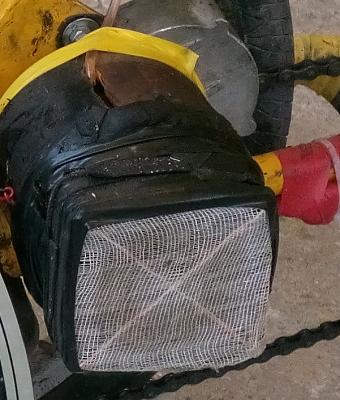

Супер-странная идея охлаждения мотора.
Автор Zapa3a, 23 Март 2017 в 16:20
krym2016
между крышками и статором с обмотками находится "тепловой изолятор"(воздух) статор почти в термосе находится,просто поливать крышки водой это не достаточно внутри тоже надо тепло передавать на крышки
Zapa3a
[user]ingener[/user], я конечно извиняюсь, но по моему брызгать на крышки водой это дурость,  без обид, просто везти с собой 3-4 литра воды только чтобы оставить их на дороге это реально тупо. Лучше потратить время силы и деньги на реально хорошую систему охлаждения.

krym2016
ну 3-4 литра хватит на ого сколько ,акб сядет быстрее.
Да и поливать можно не всегда ,а по привышении на обмотках нужной температуры
Willi80
Да да, поливать, только в момент перегревов, чтобы отвести от обмоток, нужно от каждой обмотки по трубке, (в зазор, между двумя обмотками) измазать термопастой, погрузить трубку в эту термопасту и отводить, так же, через трубку, в теплоизолированном кожухе, к внешним стенкам, с развитым оребрением, которые, ещё и обрызгиваться в пиках будут. От каждого полюса по трубке и всё, никаких насосов, легко, компактно, эффективно, ну как минимум лучше, чем без этого.
З. Ы. Интересно, а как будет себя вести паровая трубка в условиях постоянной вибрации?!
krym2016
да если водой поливать,тепловые трубки особо не нужны будут.
масло залить во внутрь не много и этого хватит для передачи со статора  на ротор.

Willi80
Трубки нужны, именно для того, чтобы создать канал проводника с минимальным сопротивлением, все остальные материаллы, при наличии трубки, будут греться, заметно ниже. Можно подумать, из чего ещё можно сделать проводник тепла, чтобы легко, компактно и с сопротивлением, хотябы равной пару, в канале трубки. Без трубки, греться будет всё остальное.
