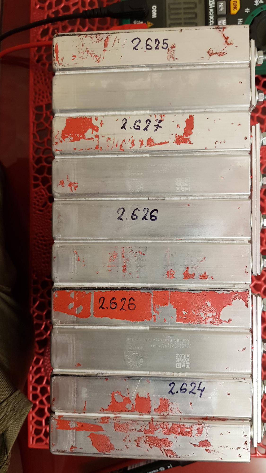

По поводу саморазряда SCiB. У меня осталось 3 элемента 20Ач. Зарядил я их полностью перед отправкой на хранение в середине апреля при комнатной температуре. В середине августа на двух (соединённых впараллель) напряжение упало до 2,598В, на одном 2,599В. Что соответствует 2,5% саморазряда за 4 месяца!!!

romario
Доброе время.
Приехали мои фугасы 22шт 40ач.
Ехали 2 месяца.
После приезда имели такие напряжения:
1) 2.191
[b-b]2) 2.466[/b-b]

Среднее 2,232
После сравнивания банок через сутки 2.223 реально на мультиметре.
Понятно, что непонятно, на сколько они были заряжены 2 месяца назад, но смутила вторая банка - 2.466.
Т.е. получается она почти ничего не потеряла, при том, что большинство потеряло? Нормально ли это? Какое у вас было напряжение, когда вы получили свои фугасы?

В последнем приходе 40ач все были 2.44/2.45в.
За месяц в покое сборка 6S1P из них с балансиром стоящим потеряла 0.01в.

romario
Типа могли впарить банки с большим саморазрядом?
Попробую их зарядить полностью и понаблюдать конечно, но вот то что одна банка 2.466 как-то насторожила. При том, что большинство около 2.2В. Может просто эта банка из какой-то другой партии. Попробую.
