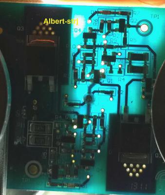

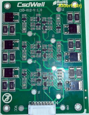

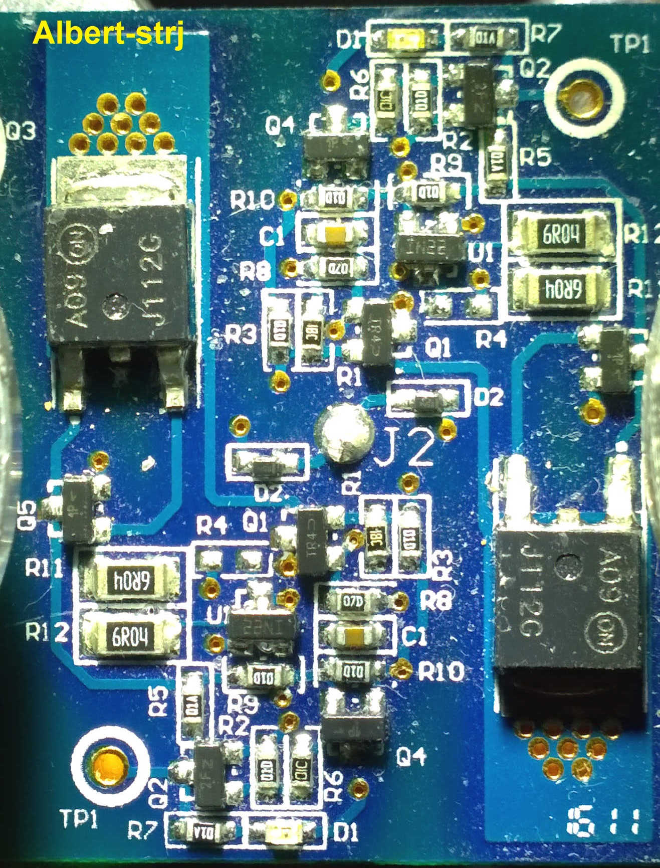

Для информации
Когда "озадачивался" проблемой балансировки, "натыкался" на серию готовых мелкосхем балансиров (слаботочка, хотел заказать на пробу, на момент поисков - не нашел)
на 4 балансируемых элемента ALD8100XX
на 2 балансируемых элемента ALD9100XX
хх напруга стабилизации от 1.6В до 2.8В (т.е. если надо на 2.4В в конце будет обозначение ALD910024)
даташит ссылка
Кроме этого еще интересный контроллер  LTC3350
ps
Только добрался до своих балансиров ионисторов - пока только "отфотал". (на "китайке" маркировка трехногих смд потерта...)

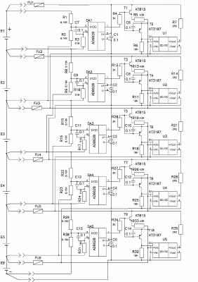

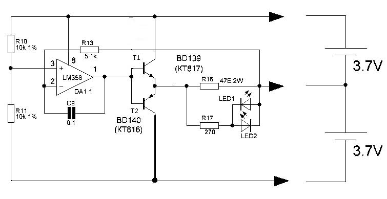

Какую схему  балансира выбрать?
Схему с параллельным стабилизатором напряжения элемента батареи можно использовать, когда напряжение зарядки строго постоянное. Это не всегда так. Например, в автомобильной сети напряжение регулируется в зависимости от температуры и других параметров. Оно может меняться, например, от 13.5 до 14,7 В. Понятно, что напряжения стабилизации параллельных стабилизаторов, должно синхронно отслеживать величину бортового напряжения, что довольно сложно. Видимо, схему с параллельным стабилизатором напряжения элемента батареи всё же можно применить, но лишь как ограничивающую напряжение зарядки в аварийном режиме.
Для автомобильной сети необходима схема, выравнивающая напряжения элементов при любом допустимом напряжении батареи.
Известна схема:
http://i.piccy.info/i7/cddba1650e0e8b5dd1c6a616ffdc08eb/4-44-1595/65750452/zu.gif  Привожу фрагмент этой схемы с небольшими изменениями:
Здесь половина напряжения батареи сравнивается с напряжением средней точки и, в зависимости от результата, открывается один из транзисторов Т1 или Т2, подключая параллельно «жирному» элементу резистор 47 Ом. Т.е., в этой схеме идёт выравнивание по напряжению «тощего» элемента, за счёт расхода энергии «жирного» элемента на нагрев резистора 47 Ом, 2 Вт.
Схема работает стабильно, при любом допустимом напряжении батареи и, если потери на выравнивание не критичны, то можно остановиться на ней.

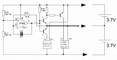

   Если потери на нагрев резистора не желателен, то можно к «жирному» элементу подключить DC-DC преобразователь и с его помощью подзарядить «тощий» элемент. В этом случае выравнивание будет по среднему напряжению.
Вариант такого решения приведён на  следующем рисунке.
Когда верхний элемент заряжен сильнее, открывается транзистор Т1 и к двум последовательно соединённым элементам батареи подключается вход понижающего DC-DC преобразователя, с выхода которого подзаряжается нижний элемент батареи. Ток на входе DC-DC преобразователя примерно вдвое ниже тока на его выходе, поэтому заряд перекачивается из верхнего элемента в нижний.
Когда нижний элемент заряжен сильнее, открывается транзистор Т2 и к нижнему элементу подключается вход повышающего DC-DC преобразователя, выход которого заряжает оба последовательно соединённых элемента батареи. Ток на входе DC-DC преобразователя примерно вдвое выше тока на его выходе, поэтому заряд перекачивается из нижнего элемента в верхний.
Всё бы ничего, но при напряжении на LTO элементе 1.9 .. 2.5 В, трудно найти готовые понижающие DC-DC преобразователи для работы в этой схеме.
Как быть? А что, если элементы перед сборкой в батарею протестировать и построить по напряжению таким образом, что наиболее «текущие» элементы будут занимать позицию с большим потенциалом?
Например, есть два элемента, заряженные до одинакового напряжения, которые после недельной отлёжки показали: U1=2.35B, U2=2.40B. Собираем батарею так, что элемент с U1 соединён с плюсом батареи, а элемент с U2 соединён с минусом батареи. Тогда перекачка энергии нужна будет только от нижнего элемента к верхнему, и от понижающего DC-DC можно будет отказаться. Для форс-мажорных обстоятельств, если вдруг окажется верхний элемент заряженным сильнее нижнего, можно оставить цепь разрядки его через резистор.
«Окончательную» схему для 6S батареи привожу ниже.

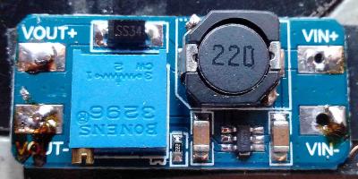

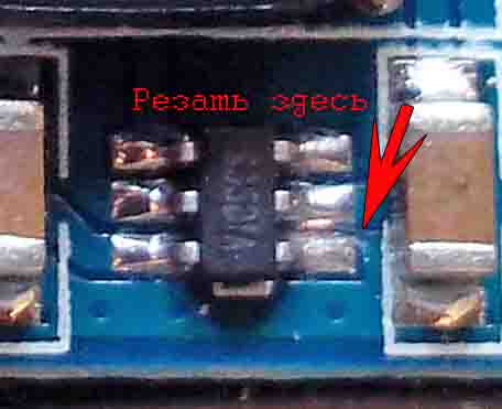

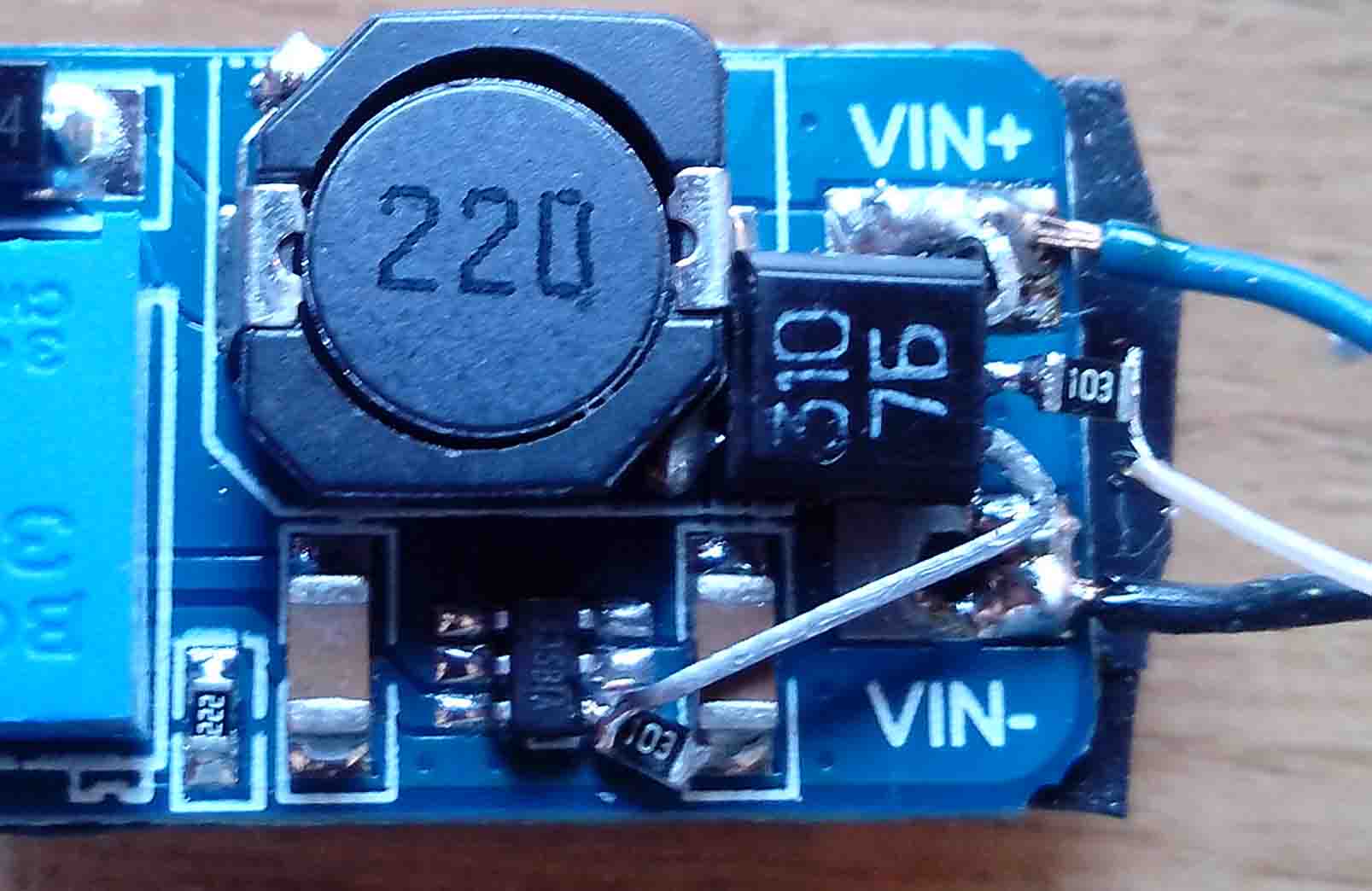

Здесь U1..U5 – популярные повышающие DC-DC преобразователи (2А, 28В). Напряжение на выходе настраиваем 5В.
Вход EN нужно сделать самостоятельно. Для этого нужно аккуратно перерезать фольгу между 4 и 5 ножками микросхемы:
К 4-му выводу тонким проводом можно припаять цепь "EN". Как вариант, на плате DC-DC можно разместить больше деталей схемы управления:

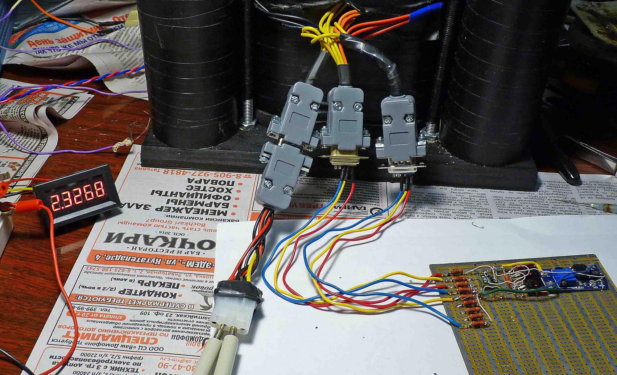

Проверка. Был смакетирован один канал для балансировки двух элементов.
Начальные напряжения: U1=2.3026 В, U2=2.3640 В. После балансировки получилось: U1=2.3266 В, U2=2.3268 В.
Теперь дело за малым – изготовить печатную плату и спаять полную версию для 6S батареи и проверить.

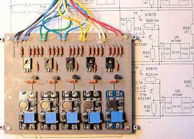

VladNSK
Добрый день!
Спаял печатную плату:
Первое испытание закончилось мини аварией. Оказывается, микросхема в DC-DC должна иметь
маркировку "B6286...". У меня в одном DC-DC "заблудилась" микросхема с маркировкой "S35..".
Эта микросхема сдохла через 3 часа работы.

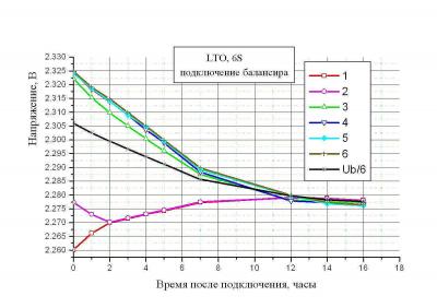

Результаты испытания приведены на графике:
Чёрным цветом показано напряжение батареи/6, другими цветами - напряжения банок.
В первые часы ток на выходе DC-DC составлял 300 мА. Дроссели и микросхемы ощутимо грелись,
поэтому, определяемый из графика, КПД переноса заряда будет порядка 15%.
В установившемся режиме нагрева деталей нет.
Tymmmi
Супер!  Если померить напряжение на банках точным вольтметром, какой разброс?
VladNSK
Разброс определяется точностью резисторов (8.16К). Они имеют точность 0.1%. Соответственно, разброс составил 2 мВ.
