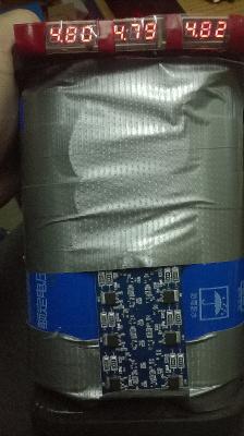

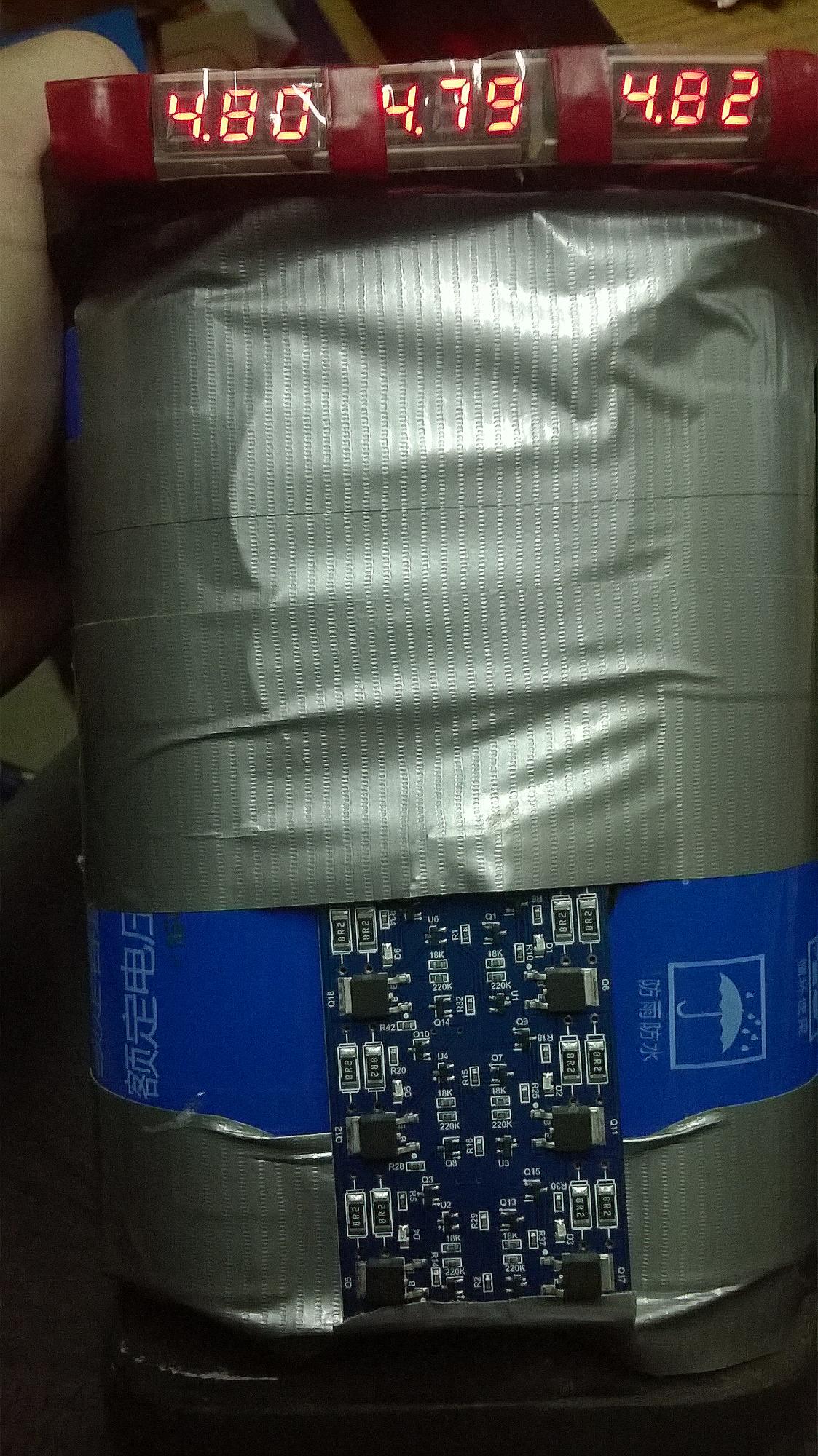

kuznechov119m
Вот эта сборка сейчас она на хранении , была дозаряжена  до 2.50 -2.58 (разброс ячеек) . Прошло около месяца  просадка уже есть .

Проверял работу данного балансира  при разряде на ибп  Эксморк 400 , фугасы 40 Ач .  Нагрузка на инвертор 160 Вт , практически моментально  загорелся светодиод тот что  на пару  ячеек от минуса .   Решил просаживать  батарею  до отключения инвертора , но с постоянным контролем ячеек . Через  два с лишним часа  при проверке ,  светодиоды  не горели вообще и при этом на плюсовой ячейке напряжение  было 1.82  вольта . На оставшихся пяти чуть  более 2 вольт  , подключил инвертор  к сети . Светодиод  пары около плюса (ток заряда 8 ампер) загорелся и потух довольно таки быстро  . Весь заряд до перехода  в поддержку  протекал с потухшими светодиодами , напряжение на ячейках было ровным .  Затем после отключения сетевого  всё повторяется , минусовая пара отчитывается о разбеге . К балансиру претензий нет  , но при разряде  проводить балансировку он не успевает .
По индикации не всегда находился около инвертора возможно ещё что-то загоралось . По ячейкам знаю что плюсовая и минусовая поставлена  мною в сборку из самых  слабых .
