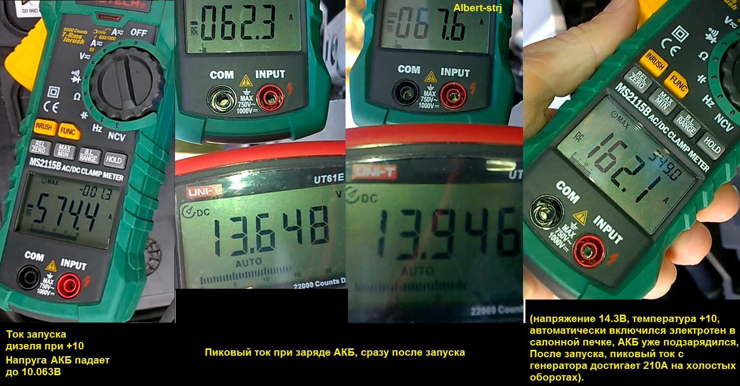

Цитата: The SainT от 11 Фев. 2026 в 23:52Гена до 1500 Об мин по шкиву двс при условно стандартном соотношении шкивов 3к1 (у большинства так на поликлине) физически не может выдать заявленный ток  -мерял клещами неоднократно
Есть генераторы где в контроллер встроен датчик температуры...
Многие генераторы авто на холостых уже дают по максимуму - например, в моем случае 210А. https://electrotransport.ru/images/4/19kms5g.jpeg
Практически во всех генераторах  с встроенным регулятором есть датчик температуры для организации термокомпенсироаанного заряда акб. Если генератор еще и умный (управляемый по шине) термокомпенсация и другие параметры могут задаваться внешними «мозгами».

Цитата: Albert-strj от 27 Фев. 2026 в 21:29в моем случае 210А.
Как там, Ваш модель авто называется? Для 99% местных автомобилистов 100-120 -это уже норм. Мы не на разных планетах?
LTO 5S4P-40ah
7ambrion
Цитата: Albert-strj от 27 Фев. 2026 в 21:29Многие генераторы авто на холостых уже дают по максимуму - например, в моем случае 210А.
нет, ни на каких авто генераторы на холостыхт не выдают максимум )
