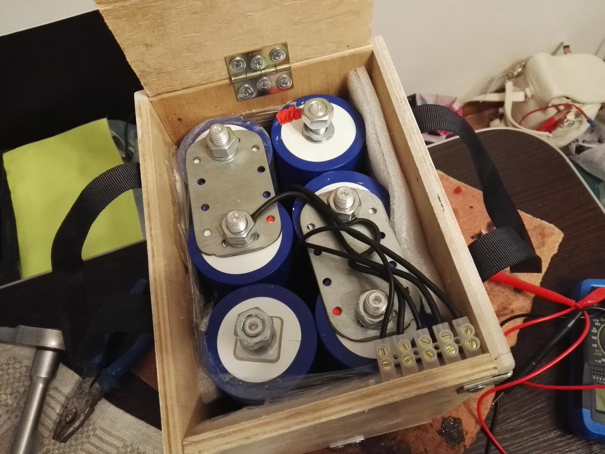

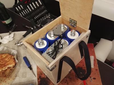

Нет у меня его пока. Отлёжка банок с весны показала саморазряд двух банок около 5Ач за пол года в  других саморазряда вообще практически нет.
Потроха до обрезки контактов и переделки ящика
Для балансировки провода вывел, но этож вскрывать придется.

K_MIHAIL_L,
А что за красный и чёрный провода выведены из корпуса ?
K_MIHAIL_L
Через эти провода и идёт подключение аккумулятора к борт сети авто. С одной стороны обжимное ухо на проводе, которо́е обжал и пропаял, прикрученное к минусу (черный провод) и к плюсу - красный, сборки из фугасов через гровера с другого конца пластина из медной трубки, обжимающая жилы провода, и залитая припоем. В пластинах просверлены отверстия для крепления на контактных группах сети. С наружи тоже всё залужено во избежании окисления.

hiker51
#286
Можно самому балансир собрать: пост 73 +77 + 80, там односторонний народный ЛУТ 14 pin на печать (лазерный принтер).
https://electrotransport.ru/index.php?topic=44472.72#topmsg
Или готовый у VladNSK заказать, последнюю версию.
Работает исправно на авто, высокая точность балансировки до 0,001 V  , 4 месяца уже, в параллели со свининой. (2,9А Тошиба+70А свинец) Этой зимой полный тест пройдёт, возможно, потом полностью на титанат перейду, корпус планирую из полиэфирки и стекломата слепить под набор 40-50А, универсальный, на установку в любую машину.

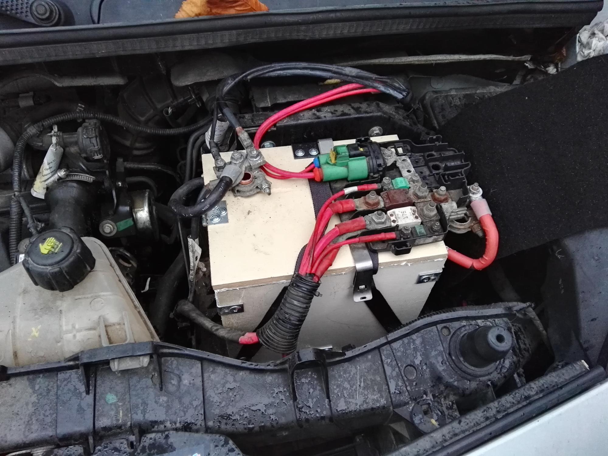

Tymmmi
Вчера попробовал поставить 6S Toshiba scib 2,9Ач в параллель свинцу. По результатам экспериментов выяснилось, что тошибовский титанат имеет другие характеристики и не может зарядиться бортовым напряжением 13,8-14,2В ( Пришлось убрать одну банку, оставил 5S, в таком формате все работает, нагрузка распределяется равномерно на свинец и титанат, стартер крутит бодренько. После 25 минутной работы вебасто  (из которых примерно 10 минут работа с печкой)  - ток заряда 30А и плавно падает. Посмотрим как  будет работать в морозы:)
