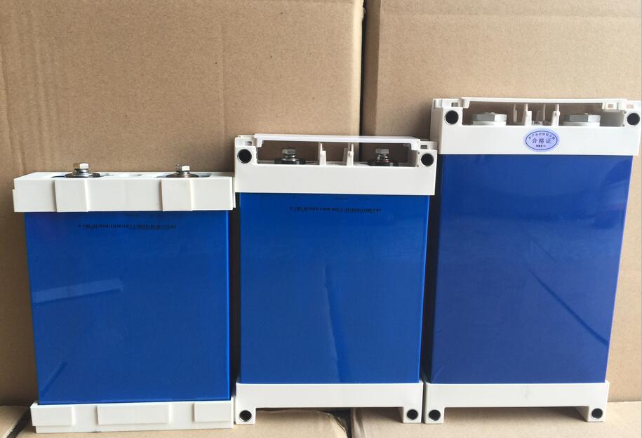

Давно смотрю на эти пакеты. Все вроде бы классно, но смущает не прорастут там дендриты со временем... именно из-за них в пакетах пожары наступают  :-(.
9II-I82-78-78
Kalmook
Получил на эти батарейки паспорт. Кому интересно, могу скинуть паспорт на эти батарейки на Viber  или в FB.(ни в коем случае не расценивайте как рекламы или что-то подобное)
Там по батарейкам проводились очень годные испытания: и нагревали при 130 градусах, и бросали с высоты, и перезаряжали и переразряжали... вобщем интересно почитать. Короче если что - пишите  :-D
Интересно получить мнения знатаков.

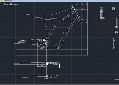

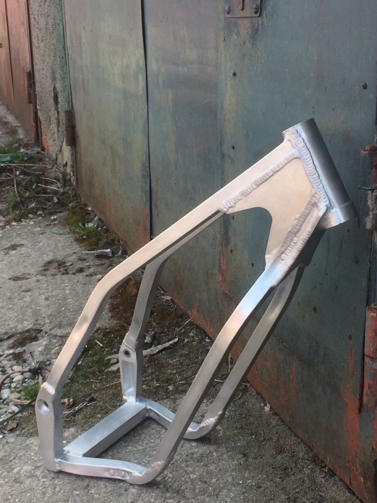

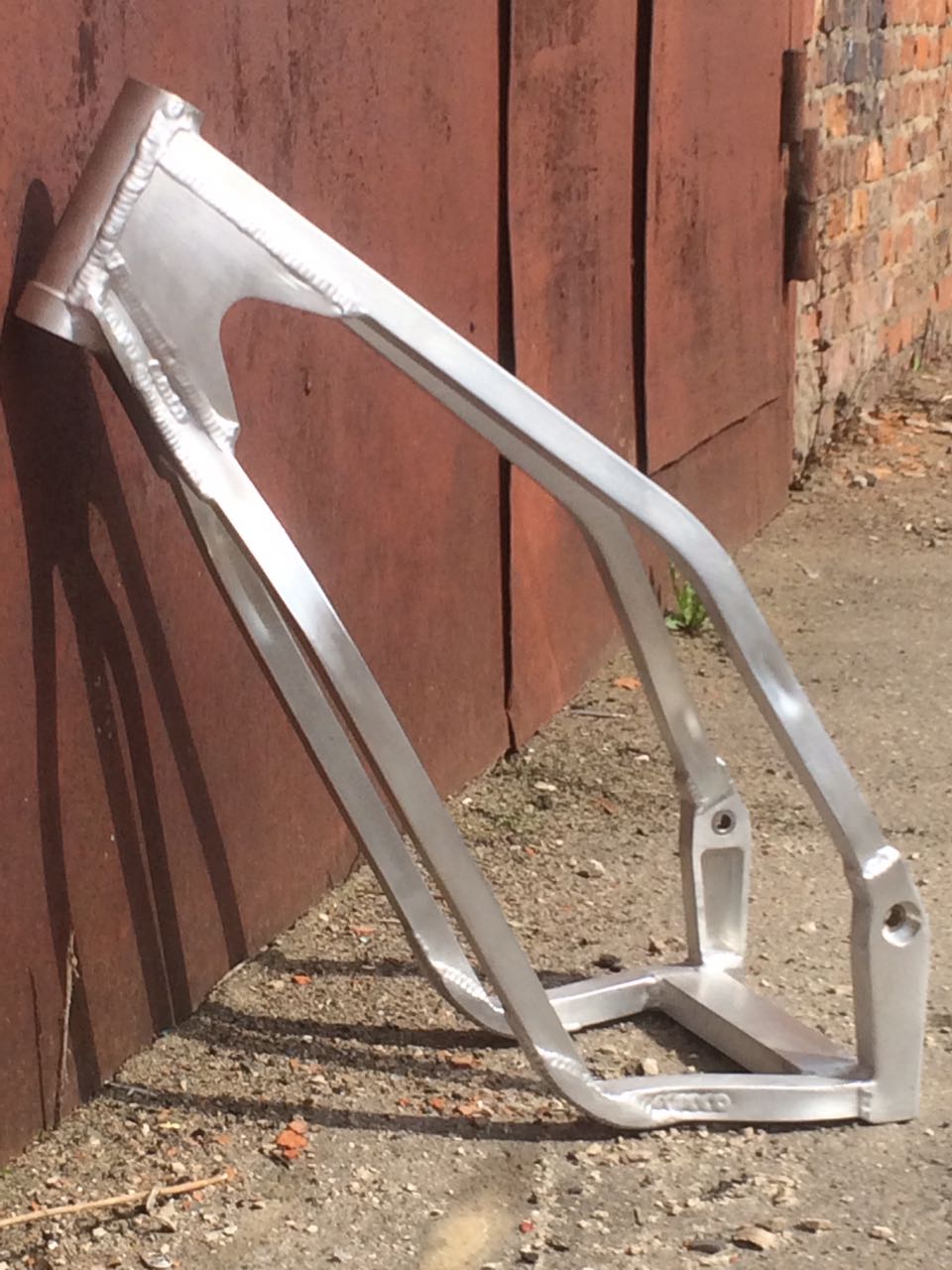

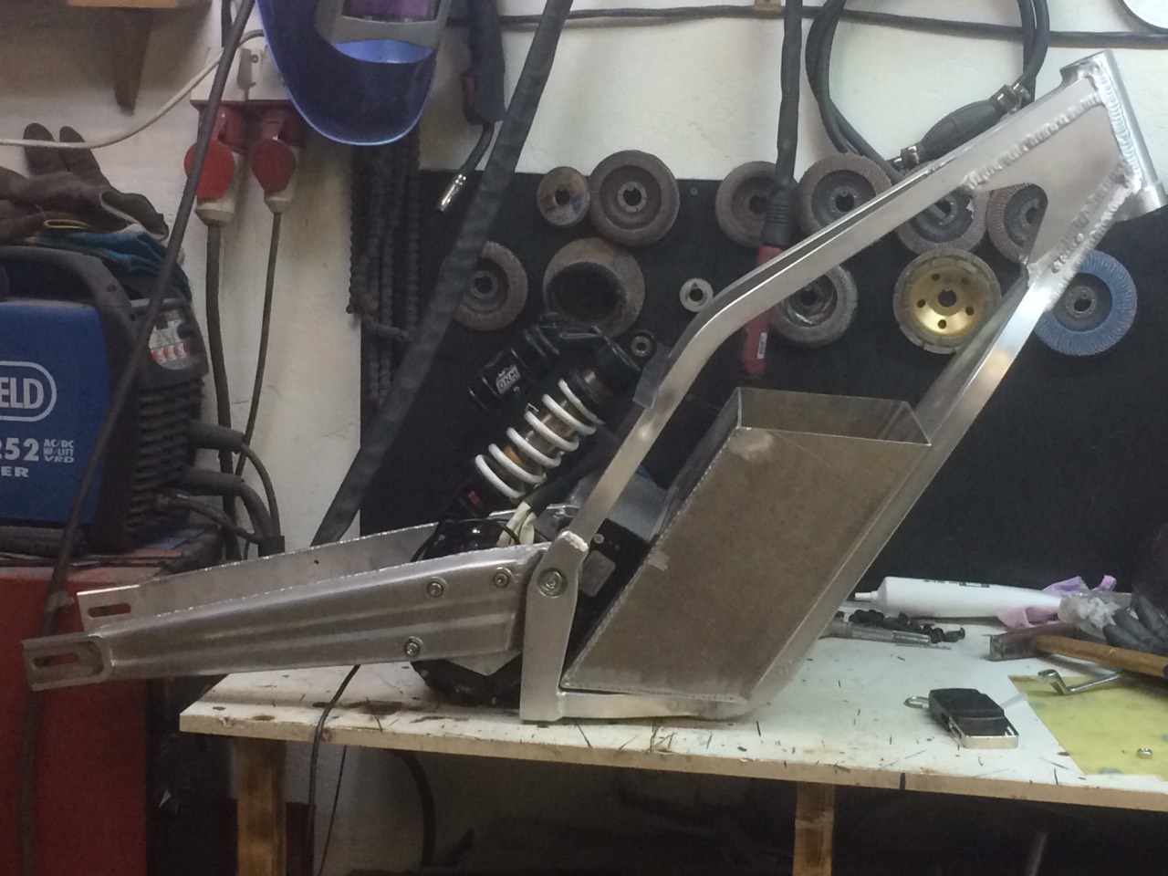

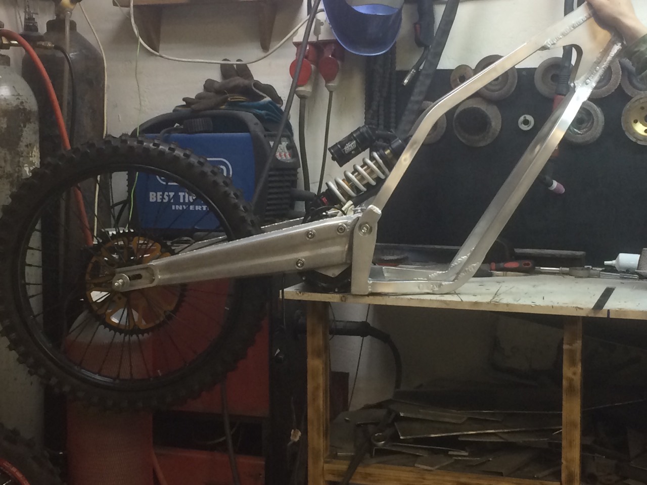

предсерийный образец.

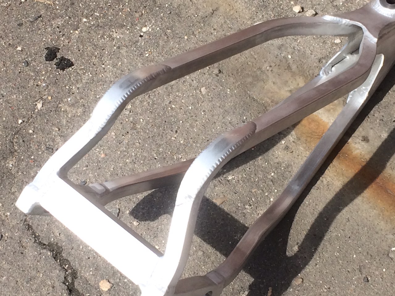

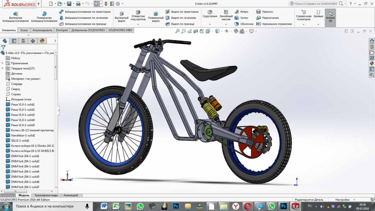

концепция и рама полностью моя идея и изготовление.
фишка- все массы расположенны максимально низко и подтянуты к подножкам,
батарея максимально низко
вес ячеек 21 кг 21s
4,5 квт*ч
вес рамы 4 кг, вес маятника 2,4 кг
рама, мотор и амортизатор в сборе 20,5 кг
колеса 19, 19. колесо и покрышку можно поставить любые
база короче кроссача на 12 см, посадка скопирована с кроссача
материал труб -6061, 25х25х2,5, на подрамник 6061 20х20х2,5 остальные детали амг 6 и д16т, которые не варятся
вес байка хочу уложится в 70-75

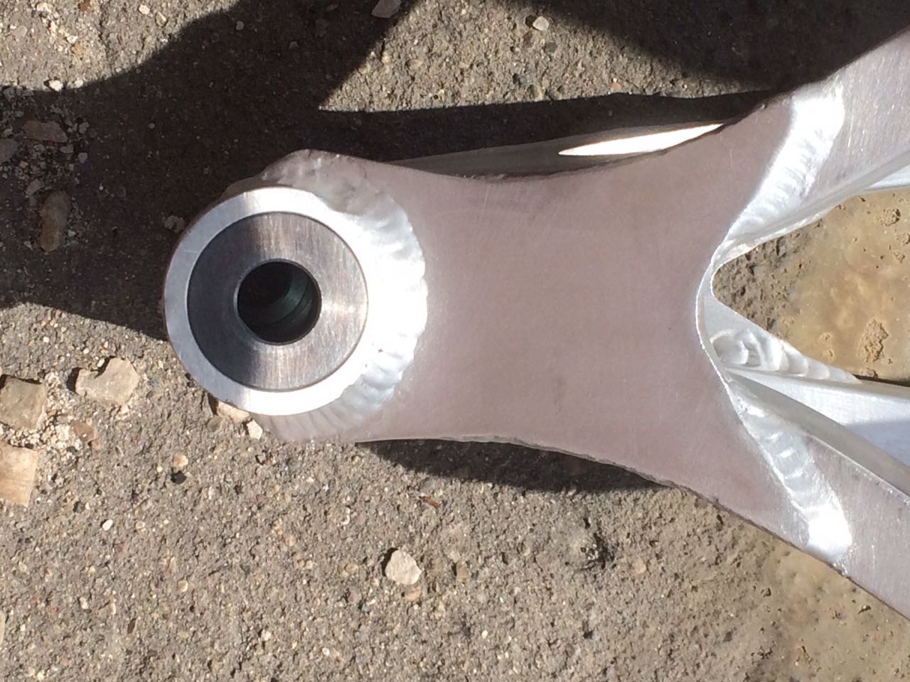

ferum

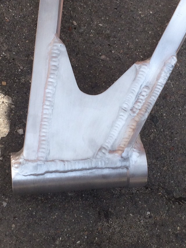

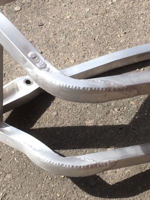

Супер! Если состояние 6061, что его можно гнуть, значит по хорошему надо термоупрочнять уже в изделии. Швы почти красивые! И работа проделана конечно гигантская!

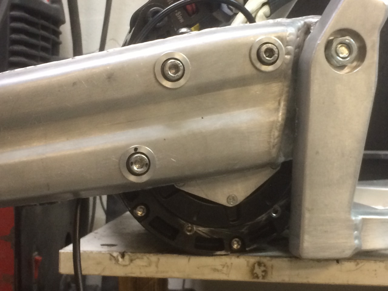

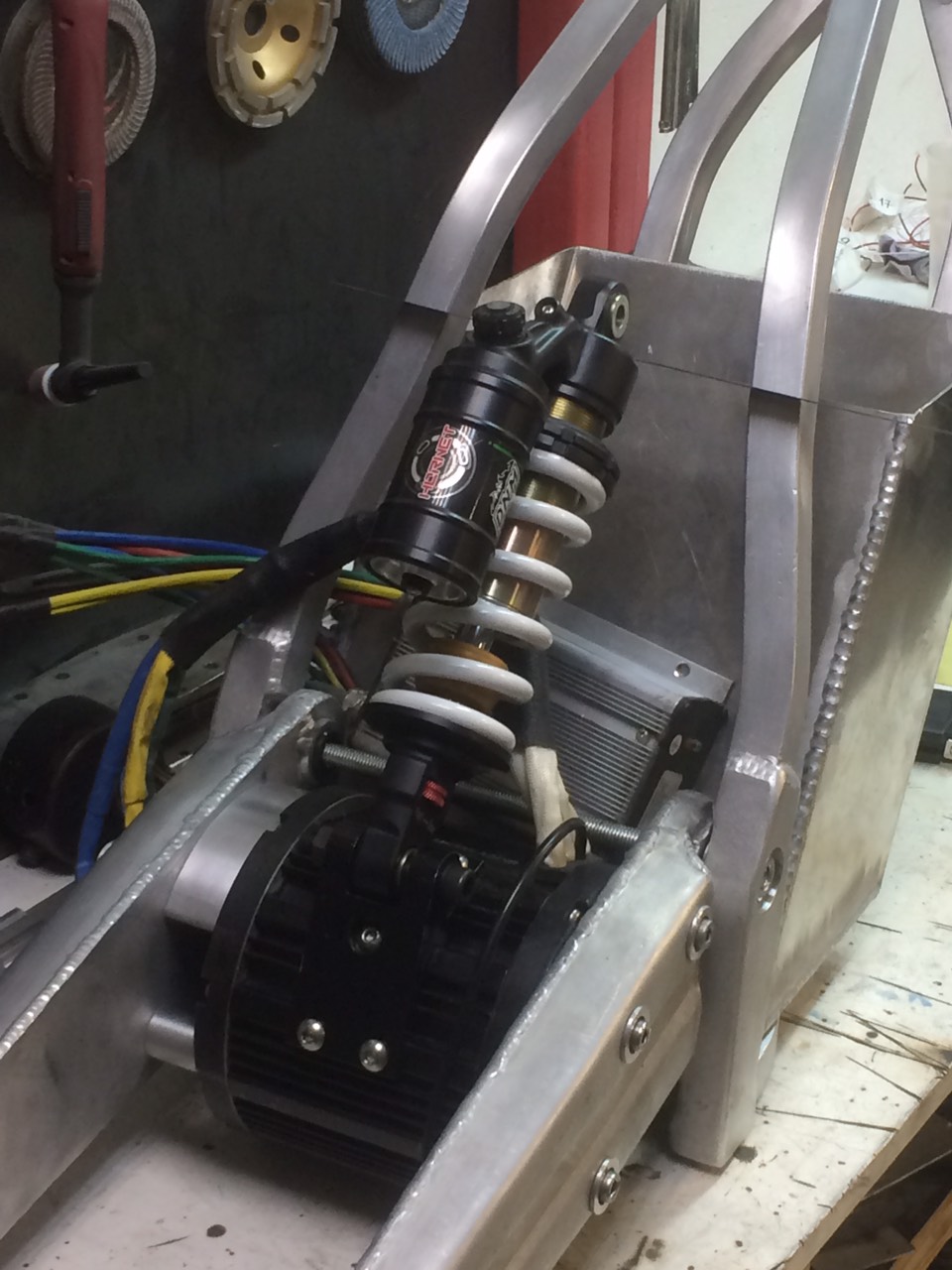

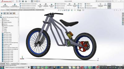

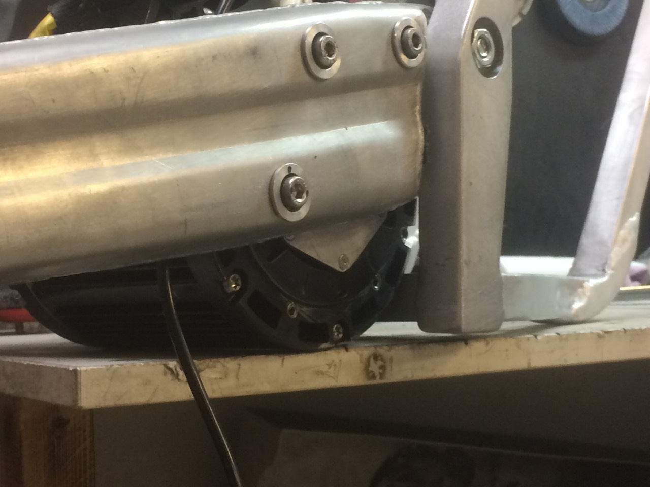

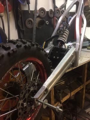

Здравствуйте я правильно понял амортизатор у вас упираеться в корпус мотора . :bravo:
Во первых подрессореная масса не айс
Во вторых на корпус мотора будет давить масса ездока 80кг+все что до маятника еще80кг. И все это давит на корпус мотора. Лучше как на фото
Elvelokz Instagram доставка с Харгоса по ценам ниже Али
spivakov
мотор в данном случае именно для этого и предназначен, он является основным элементом жесткости маятника.
алюминевая труба диаметром 170 мм и внутри нее запрессован железный статор, тоже труба.
более жесткую конструкцию трудно представить.
к тому же этот мотор так и используется в оригинале, ухо амортизатора родное.

Mihail
На счет подрессоренной массы:
Это неподрессорненная масса, и на таком плече от оси качания на работу маятника не влияет никак.

Цитата: Mihail от 03 Май 2018 в 11:48на таком плече от оси качания на работу маятника не влияет никак
Приятно, что вы понимаете этот момент! очень многие не осознают, что неподрессореная масса имеет влияние только в динамике, грубо говоря, не важно, сколько весит подвижный узел в целом, важно, чтобы самая дальняя от оси вращения точка рычага весила как можно меньше.
в моем случае от оси маятника до оси двигателя 100 мм,
от оси маятника до оси колеса 510 мм
это в 5 раз разница
при полном ходе подвески 220 мм, двигатель перемещается на 40 мм
это двигатель QS 3000,
очень могучий двигатель ipm, 57 KV, только синусное управление,
мы его когда вскрыли, были удивлены количеством меди, магнитов, качеству намотки,
есть косяк. в моторе не установлен термодатчик и плохая изоляция проводников от статора,
не термостойкая.
это преодолели, Диме было установленно 2 термодатчика,
также изготовлена оснастка под этот статор, и мотор залит термопроводящим компаундом,
остается твердым до 250 градусов влезло 600 грамм, себестоимость такой порции около 1600 руб.
вес мотора 10 кг,
dimad 63 первый выехал на нем :ireful:
у него тяжелый мотоцикл и сам он тяжелый, я сегодня увидел как мотор ускоряется с этим весом,
чуть приах..л, у меня токи еще выше планируются и вес в 2 раза меньше.
к счастью сюда же без переделок ставится QS 2000, такой же мотор но вес 7 кг и KV 37  :-)
