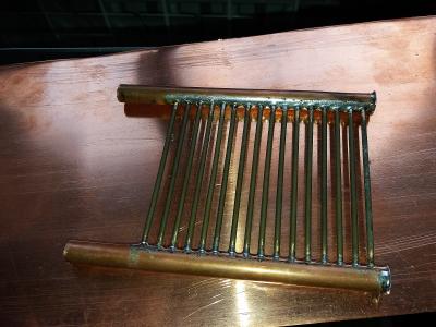

Провел тест на нагрузку, результат пока не порадовал.. напомню, батарея из теслабанок 8р-14s на нее я подал нагрузку, ток был 48А или 6А на банку. Вначале включил без охлаждения, темперетура за минуты поднялась с 25° до 32° далее включил водянку, дальше  температура росла медленнее но все же росла.. на 38° я остановил тест.. короче, двух трубок явно маловато для снятие 48А долговременно.
Не здаюсь, так как система все равно работает и даже то что она выдает, все равно положительный результат. След батарею буду собирать не с двух трубок на банку а с четырех..
Кстати батарея почти разряжена была на момент теста, около 3.4в на банку.
Что будет с этой батареей?! постепенно буду понижать нагрузку, на том токе на котором не будет расти температура, и будет оптимальным для нее..
Кстати температура воды на момент теста была около 24°
Kingsong 18a 1400 W/h
max_x_20
Кстати, пробовал понижать температуру воды (накидал много льда в ёмкость) температура воды была 4°  подал ту же нагрузку, тут уже роста температуры почти не было батарея держалась в районе 24-26° но все же росла  :-( но медленно :-) но росла :-( я подумал может к радиатору приделать элементы пельтье? Вроде с кпд у них все очень плохо.. незнаю стоит ли?!
[user]max_x_20[/user], с кпд плохо. Не имеет смысла. Сначала нужно устранить явное узкое место, которым является теплопроводность стенок трубок. Либо их утончением, либо увеличением площади (количества трубок). Лучше второе, потому что теплопроводность кишок банок тоже ограничена. Если снимать с них тепло в одной маленькой точке, она просто не сможет через эту точку всё отдать.  У воды запас по теплоемкости имхо еще предостаточный. Какая дельта температур воды между входом и выходом из батареи? И между выходом и температурой банок? И какой расход воды? Можно посчитать снимаемую тепловую мощность водой и сравнить ее с выделяющейся на банках. Потом решать куда и как.

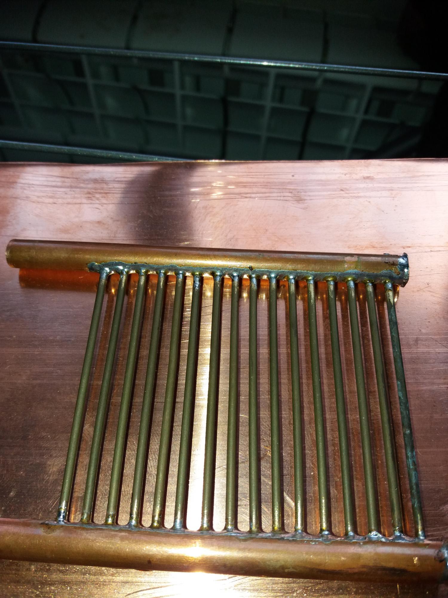

 :sorry:
Рисунки 2, 3 https://www.overclockers.ru/lab/15665.shtml.
Из жил проще https://www.overclockers.ru/lab/15891/Vodyanoe_ohlazhdenie_v_massy.html.
Делал оба подобия в те года, развлекался. Щас уж и не помню, где они. ;-D
Иначе не айс. ;-)

max_x_20
Тоже паял на днях радиатор, похожий увидел по ссылке)
