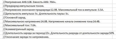

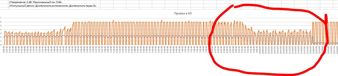

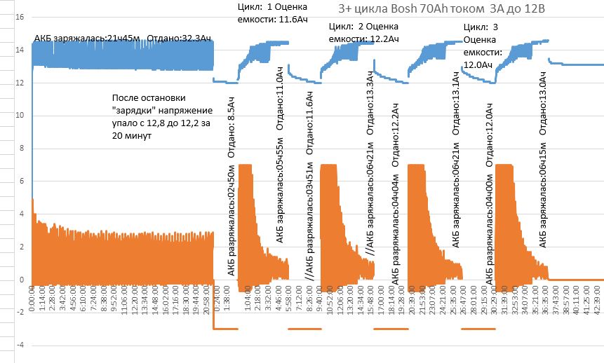

g-yur
это лог вытягивания одной банки Кулоном. Как видно, она таки свалилась в КЗ.
А ниже лог, где вместо импульсного предзаряда-десульфатации случился терморазгон. Аккумулятору было полтора года:(
параметры были такие

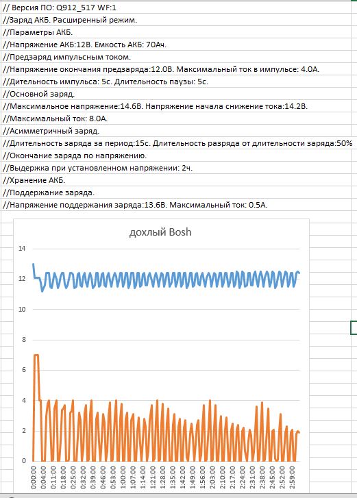

g-yur
ещё один случай "смертельного исхода"
Тоже Бош (другой) и терморазгон

g-yur
[user]СтэпАн[/user],
Я что, следователь чтоли? Факт на лице, как говорится. Если первый и третий случаи ещё можно, как то, связать с возрастом батареи, то второй случай ( терморазгон), явно говорит о способностях зарядного. На мой взгляд, штатный алгоритм не должен приводить к такому.
