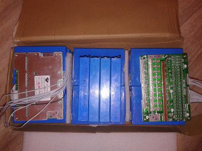

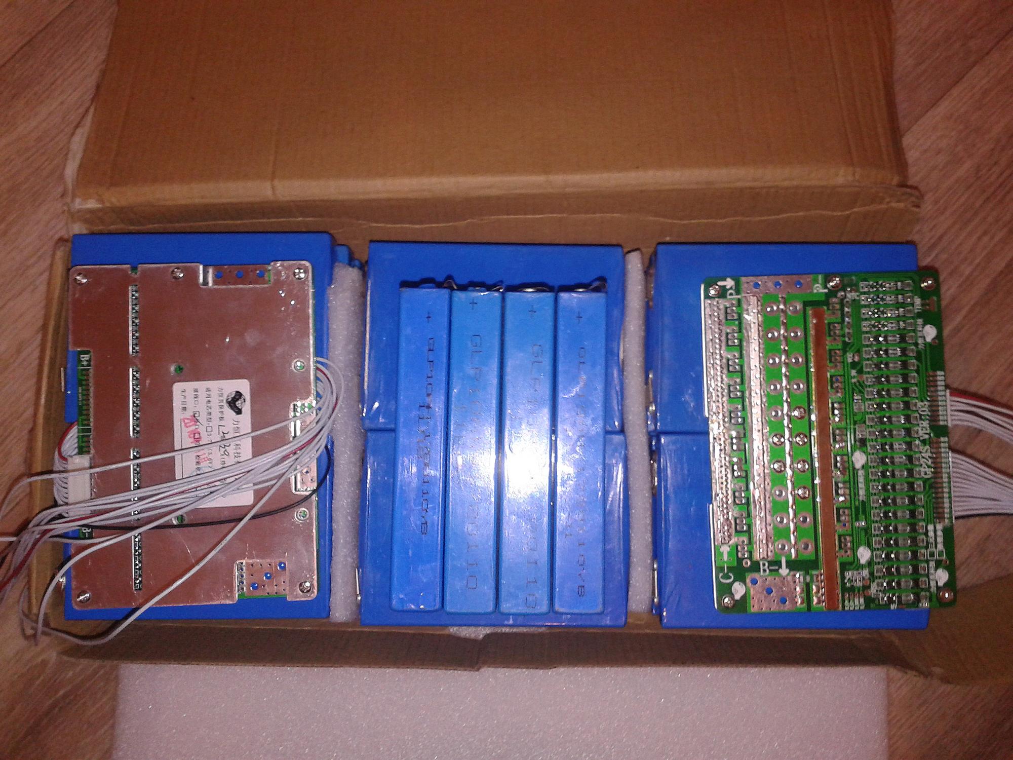

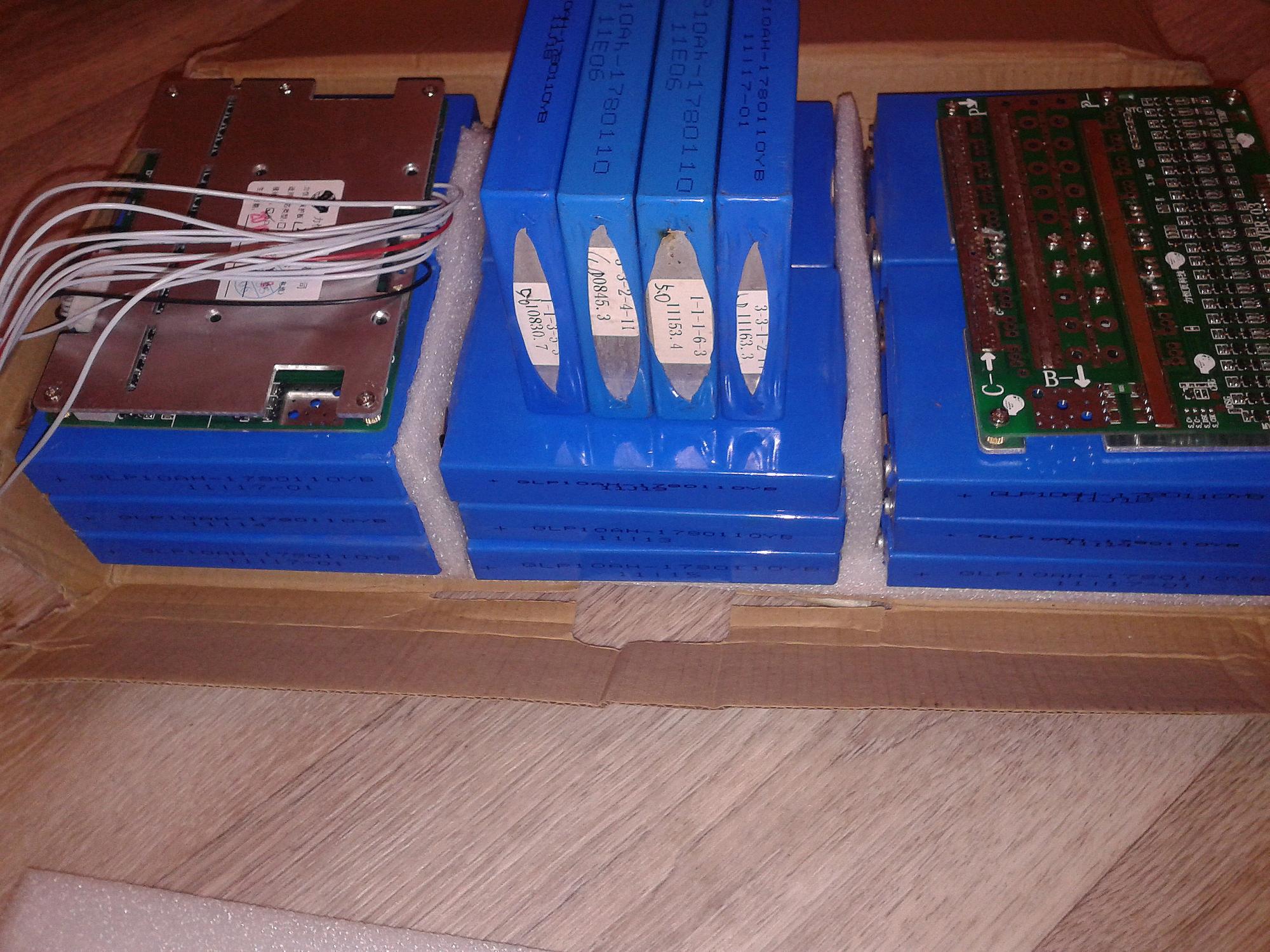

Заказал у Николая 25 20-амперчасных пакетов лифера. С током около 10С, емнип.
Почти 2 месяца назад. Все деньги отдал сразу. Недоверия Николай не вызывает =)
На днях получил заказ. Несмотря на поломку личного авто, Николай нашел способ передать мне мои батарейки с одним из электро-соучастников.
Все батарейки живые, заряжены равномерно. Макс. ток еще не проверял - ищу нагрузочную вилку.

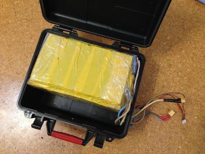

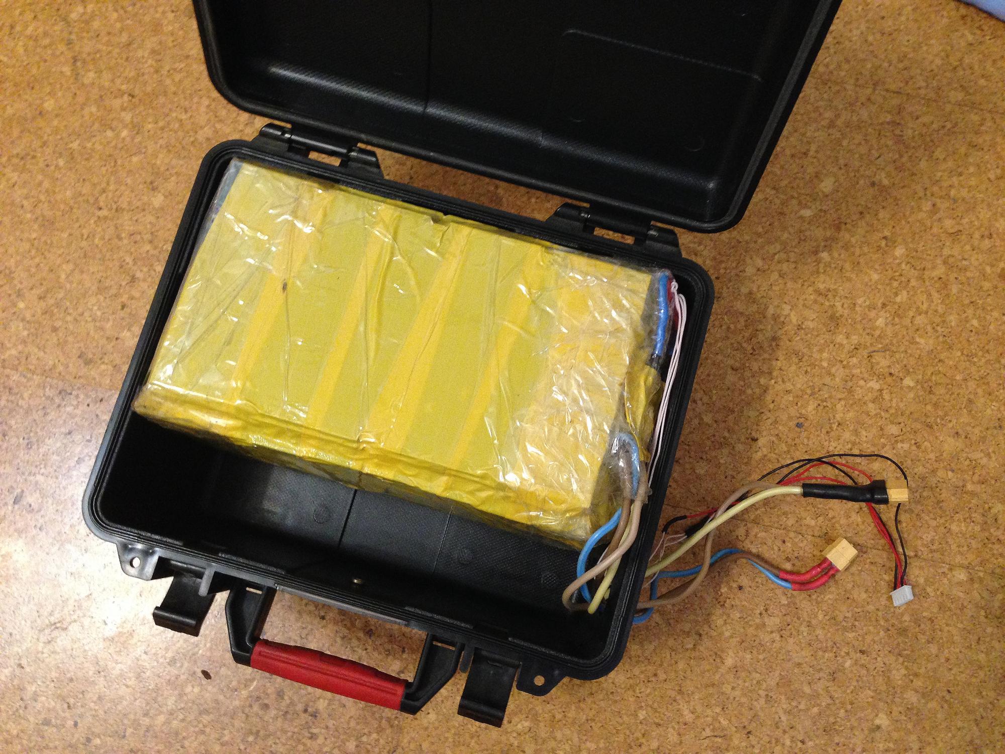

Напишу положительный отзыв о Николае. Беру у него уже 2й аккумулятор. Сроки конечно не его конек, но слово свое он держит. Да и цен таких больше нигде не найдете. Обе батарейки ждал примерно по 5 месяцев.
Вот фото последней, 48В 16 Ач.
А вот она уже в кейзе, размеры как раз подошли
Эксплуатирую уже полгода, прошла около 30 циклов, нареканий нет, реальная емкость 15.21 Ач, что норма

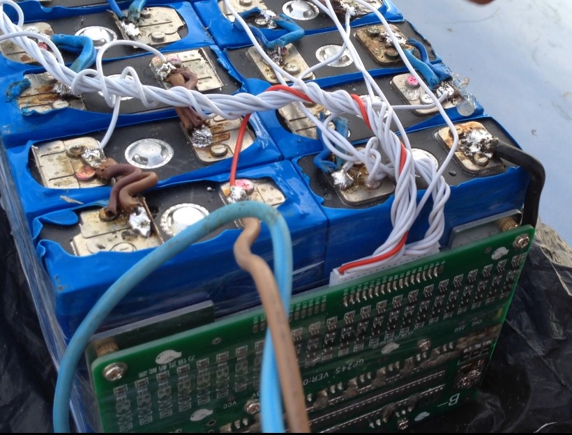

Цитата: GotenLand от 16 Окт. 2016 в 18:27Вот фото последней, 48В 16 Ач.
Ух ё....
Тут про дополнительную изоляцию балансирных проводов похоже никто не слышал.
Да и сила межбаночная паяна сопельками из бытовой электропроводки.
Сгореть не боитесь ?   :pardon:

Цитата: poraboloid от 16 Окт. 2016 в 18:43
Ух ё....
Может конечно можно и получше собрать, не спорю.
Не мешало бы поставить сюда хотя бы 8 AWG в силиконе для спокойствия, но что есть то есть.
Но что с ней может случиться, если она  в двойном коробе, а короб в прочном кейзе с мягким уплотнителем, никаких тебе механических воздействий.
Для моих токов - 30 ампер, межбаночные провода больше и не надо, в принципе и 50А  потянут без особо сильного нагрева, БМС как раз 50А.
Ну а основной провод я конечно перепаял на потолще.
Зато конфигурация 1P и элементы Lifepo4, а не набор из сотен 18650.
Ну и цена  вне конкуренции и Николая. Не знаю как вам, а я доволен.
Ну если брали с расчетом доводить до ума самому, то понятно.
Выглядит просто топорно, если честно, вы уж простите. :ah:
Я на самокаты собирал серьёзнее, силу в силиконе, балинсирные каждый проводок отдельно в термоусадке, всё увязывал, жгутовал, изолировал.
Хозяин-барин.  ;-)
