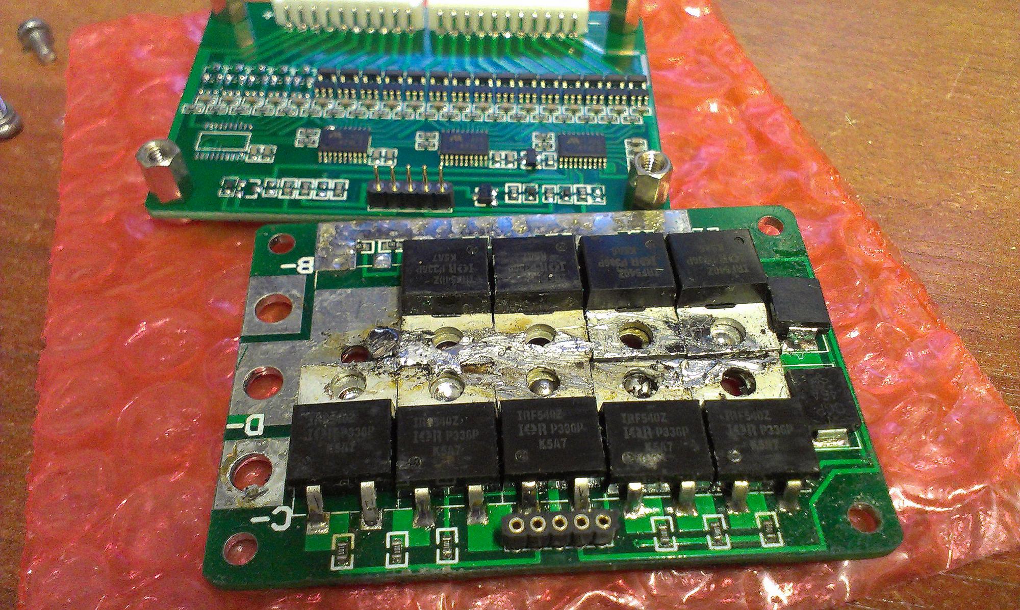

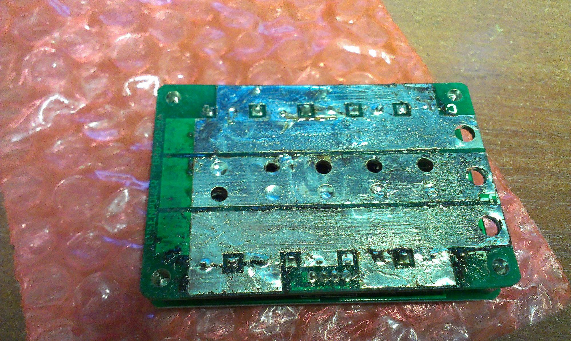

19 Фев 2016 poraboloid:
Доброго времени суток Николай.
БМС пришла.
Плата с электроникой сделана хорошо, силовая отвратительно.
Корпуса транзисторов стоят все криво косо, к плате не припаяны, только заляпаны сверху припоем.
Выводы межплатного разъема погнуты, два из них коротят друг на дружку.
Плата вся заляпана канифолью.
Страшно такую бмс ставить.

22 Фев 2016 kol:
Добрый день использовать можно в чем брак ?
22 Фев 2016 poraboloid:
Непропай под корпусами транзисторов как минимум.
И уже перечисленное – «Корпуса транзисторов стоят все криво косо, к плате не припаяны, только заляпаны сверху припоем.
Плата вся заляпана канифолью.»

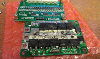

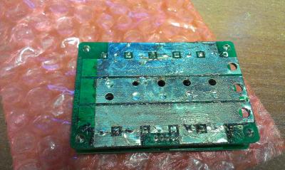

Фото бмс.
Погнутые ножки разъёма коротили между собой, 2 транзистора не имели нормального контакта с основанием.

В итоге недавно бмс-ку достал, перепаял транзисторы по человечески, выправил ножки разъёма, отмыл в ультразвуковой ванночке плату.
Работает.

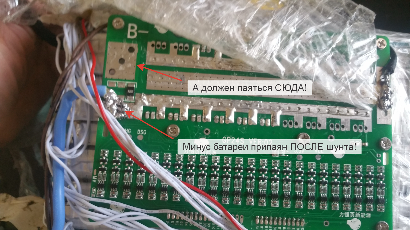

В.К
#137
Цитата: alayf78 от 14 Март 2017 в 16:32
Сейчас наконец,более менее освободился ,удалось прочитать эту тему полностью.   Есть подозрение,что практически все "конфликты"  с Николаем больше раздуты для антипиара,нежели имеют под собой какие-то реальные серьезные основания.
Дело в том,что всякого рода задержки поставок товара и\или замена товара на аналогичный\ гарантийные возвраты и пр.  это вполне себе рабочая ситуация для любого ,кто торгует чем-то.
Тем более описанный форс-мажор с хищением товара наемными работниками тоже не выбивается в раздел сказок,а вполне себе по нынешним безденежным временам рядовое событие.
Всё-бы хорошо и верно описываете, и да такое может быть что по каким-то форс-мажорным обстоятельством возникают временные сложности которые мешают работе. Но как бывший клиент Николая в общую копилку могу констатировать, что у Николая этот форс-мажор постоянное явление, притом во всём !
Начиная от сроков исполнения заказанного не совпадающих с реально выполненной работой притом зачастую очень сильно с всякими задержками и "завтраками" длящимся месяцами, и заканчивая элементарным игнором общения с клиентом в виде, может и ответить на сообщение или звонок а может и "завтраками" запарить с ответом на пару недель, месяцев, итп.., притом последнее гораздо чаще чем хоть какое-то оперативное общение.
