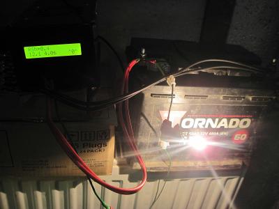

tj™
ну что же процесс идет.
лампа 51Вт
ЗУС7/ЗУС5/ЗУС4/Вымпел/BL1204/Бережок7/Бережок40
baton45
А аккумулятор на батарее отопления обязательно? Интересно как греет лампа 51Вт бок АКБ...
tj™
на батарее просто так удобно. дальний край акб от лампы 17 под лампой 25 градусов.
baton45
А отопление само работает? АКБ подогреваеся, если да то зачем?
tj™
батарея просто как подставка. не подогревается.
tj™
итак разряжал 51Вт 12970Сек слито 15.1 Ач
встал на зарядку на стд60. вижу разносерийные токи то 8-10А то 10-14А
самое горячее место FSA в  ЗУС 50градусов

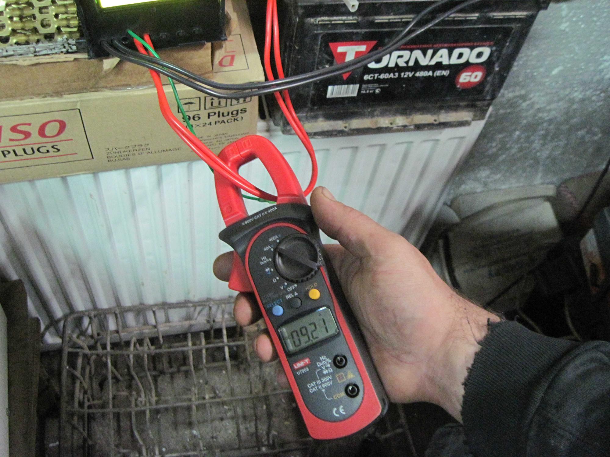

СтэпАн
Цитата: tj™ от 01 Март 2017 в 14:18...встал на зарядку на стд60. вижу разносерийные токи то 8-10А то 10-14А...
tj™ , если не сложно, сфоткайте пжл. это токовое действо...
tj™
СтэпАн
[user]tj™[/user], и как долго зус долбит такими токами вашу 60-ку?
tj™
поменьше часа. влито 3.1 на текущий момент.
AlexAi
[user]tj™[/user], измерение тока в5 клещами весьма сомнительное занятие.
Nikola100+, KS18XL, inmo v8.
tj™
меряю тем что есть. есть мультиметр, токовые клещщи, еще одни токовые клещщи для осцилла. и экран вэ5.
в приципе можно вообще ничего не мерять. на зарядку поставил и забыл.
AlexAi
[user]tj™[/user], не подумайте, что хочу вас обидеть. Просто я клещами такие чудеса на в5 видел, что просто  :facepalm:.
