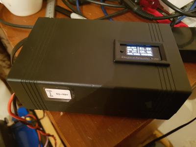

newsky526
Спасибо [user]Wector[/user] за оперативную помощь,в ремонте моей зарядки.  :wow:
Миникрошка 4 витка
newsky526
Раз уж разобрал для ремонта зарядник,то сделал ему небольшой апгрейд: установил ваттметр. Для него там оказалось места ,тютелька в тютельку! Ваттметр на 100V DC 20A , а покупал его тут:
#Aliexpress € 7,90
https://a.aliexpress.com/_sByVR3
Ну и провод 14AWG ,длинее на 20см поставил, а то вечно его самую малость не хватало.

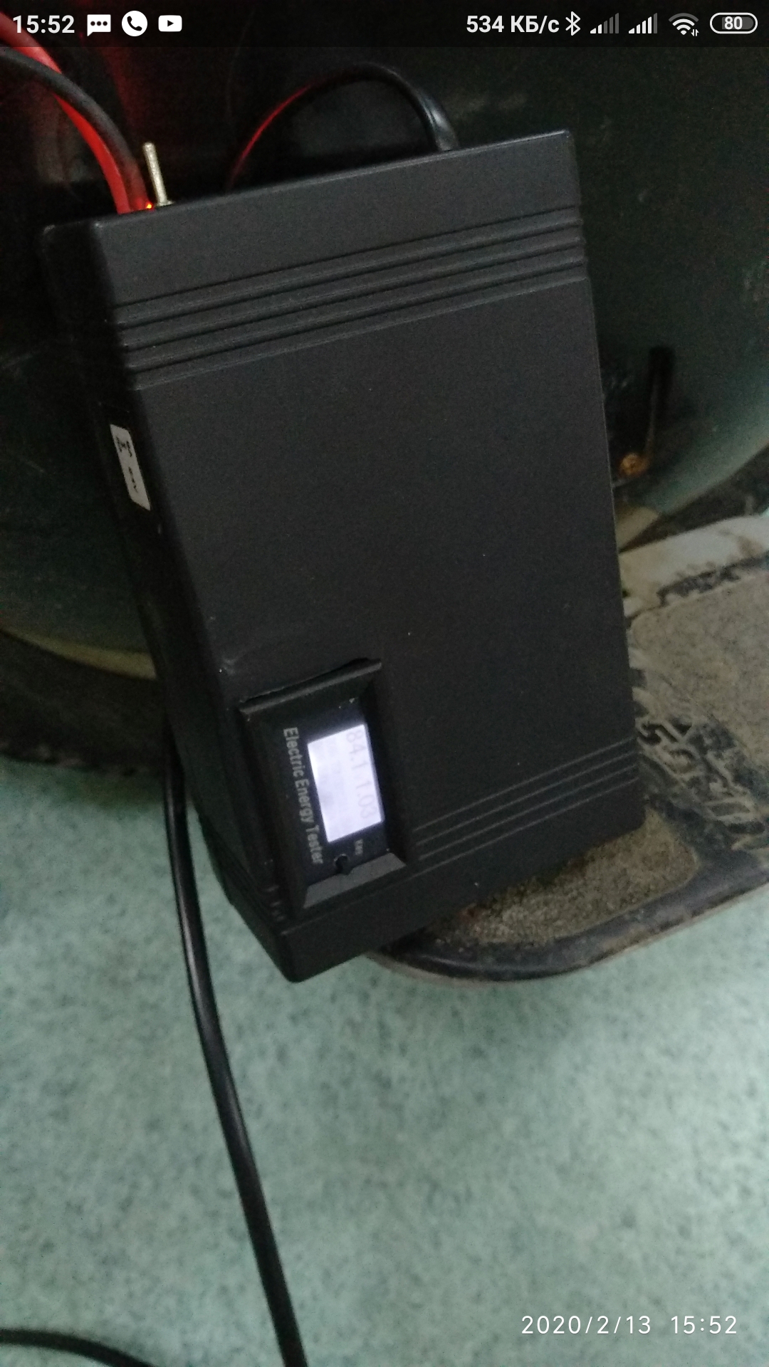

matr
У меня вот так ватметр влез))
Вообще конечно за такие бабки можно было бы сразу комплектовать ЗУ ваттметром...
newsky526
#133
Цитата: matr от 13 Фев. 2020 в 15:55У меня вот так ватметр влез))
При таком расположении,он прямо над трансформатором(дросселем) ,а тот не кисло греется.
Кстати,попробую развернуть вентилятор наоборот,чтобы не нагнетал,а высасывал. Температура ,там не настолько высока,чтобы за карлсона переживать,а в таком варианте,работать должен эффективнее.  B-)
Пы.Сы. Перевернул, теперь решётка,откуда провода выходят,на ощупь холодная (а значит и радиатор тоже лучше охлаждается).
Зарядник работает в комнате (+20°С) ,температура выходного воздуха,при токе в 4А   +33°С.
