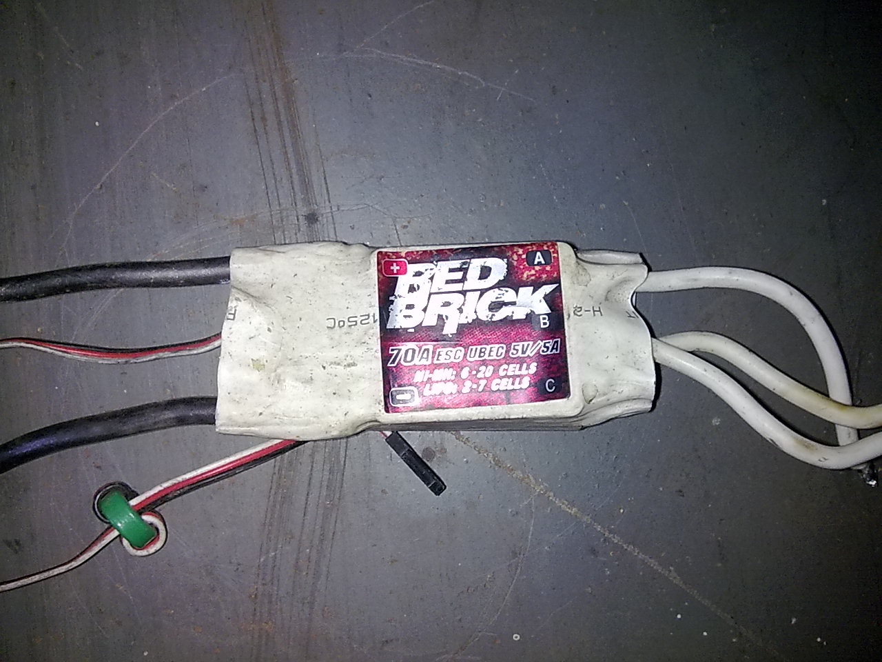

Думаю пора поделиться результатами некоторых экспериментов. 1) Пробовал закорачивать обмотки возбуждения - результат не заметен, ну во всяком случае на глаз. Генератор ведет себя также(или так кажется). Видимо ничего там не перемагничивается. 2) Пробовал отключать возбуждение при нагрузке на валу. Если нагрузка достаточно сильная то генератор останавливается с треском и действительно не может провернуться назад, но пытается. Я думаю это скорее проблема контроллера, поскольку при асинхронном запуске он подает на двигатель около 5 - 10% номинального напряжения. Кстати вот контроллер:
Однажды уже приходилось ремонтировать. 3) Пробовал подать максимальное напряжение допустимое контроллером (24в) без нагрузки. Обороты стремительно растут просто до ОГРОМНЫХ значений, генератор начинает подозрительно дребезжать. После некоторого порога происходит срыв синхронизации с контроллером и работа продлжается в "дерганом" режиме. Наверное работа без нагрузки ему противопоказана, хотя если контроллер позволяет, наверное можно и до 100к оборотов разогнать :pardon:.

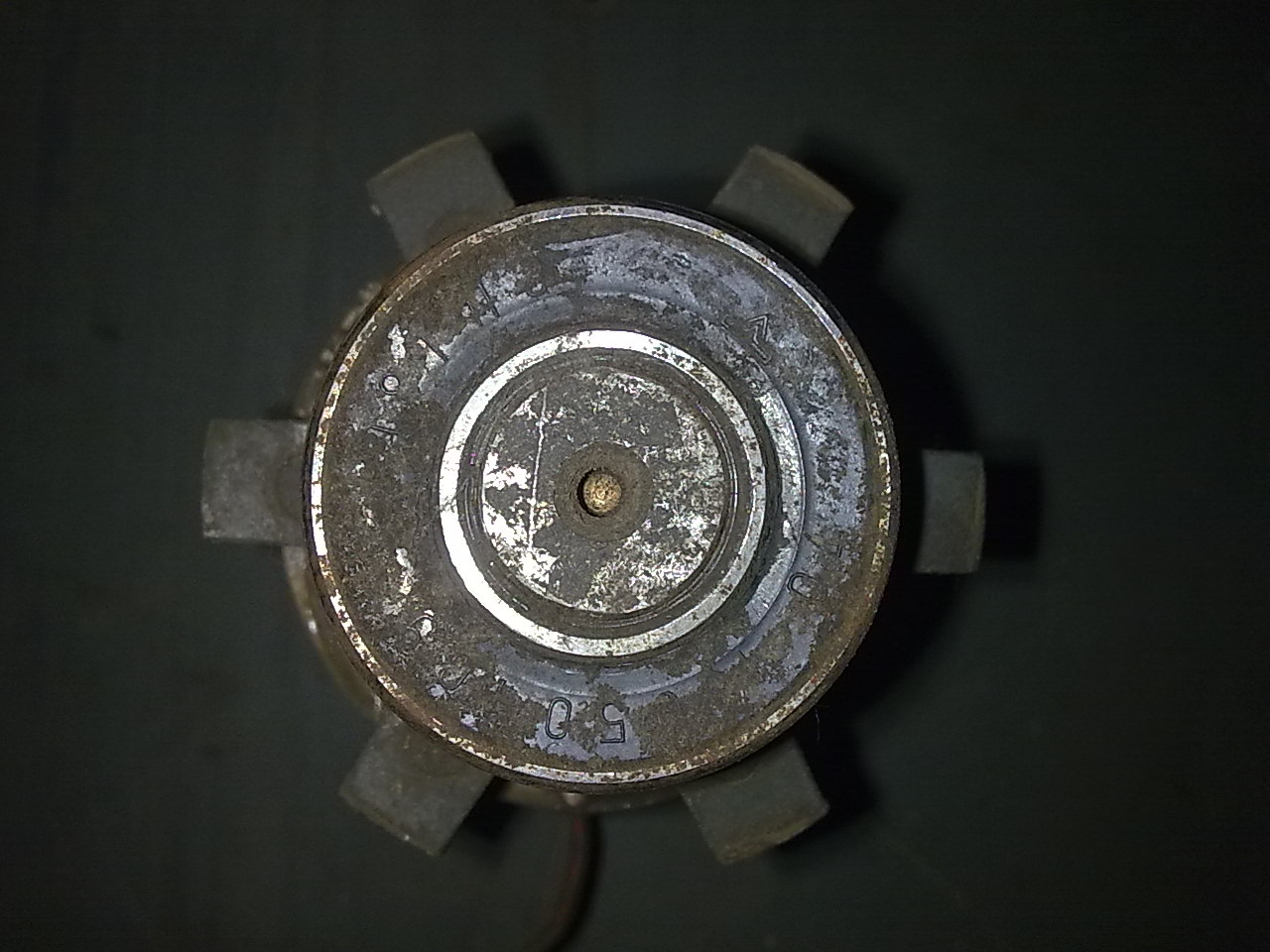

Решил разобрать генератор и посмотреть что внутри(все равно нужно заменить подшипники, да и перематывать собирался). Ротор шестиполюсной, обмотка возбуждения расположена сбоку:

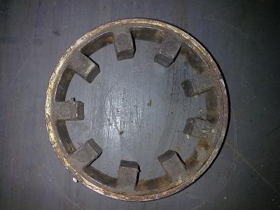

Статор имеет 9 полюсов:

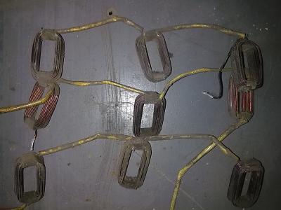

Кстати катушки просто легко снялись с зубцов статора.Там было полно свободного места, можно намотать намного больше:
Соеденены были по схеме треугольник.
