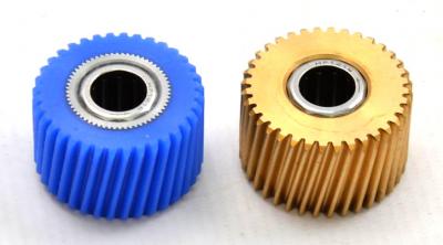

Обсуждение бронзовых шестерней для редукторных МК (Mxus, Bafang, Shuangye, MAC)

А вот красивые фото от Дмитрия Л. (тестирует шестерни)

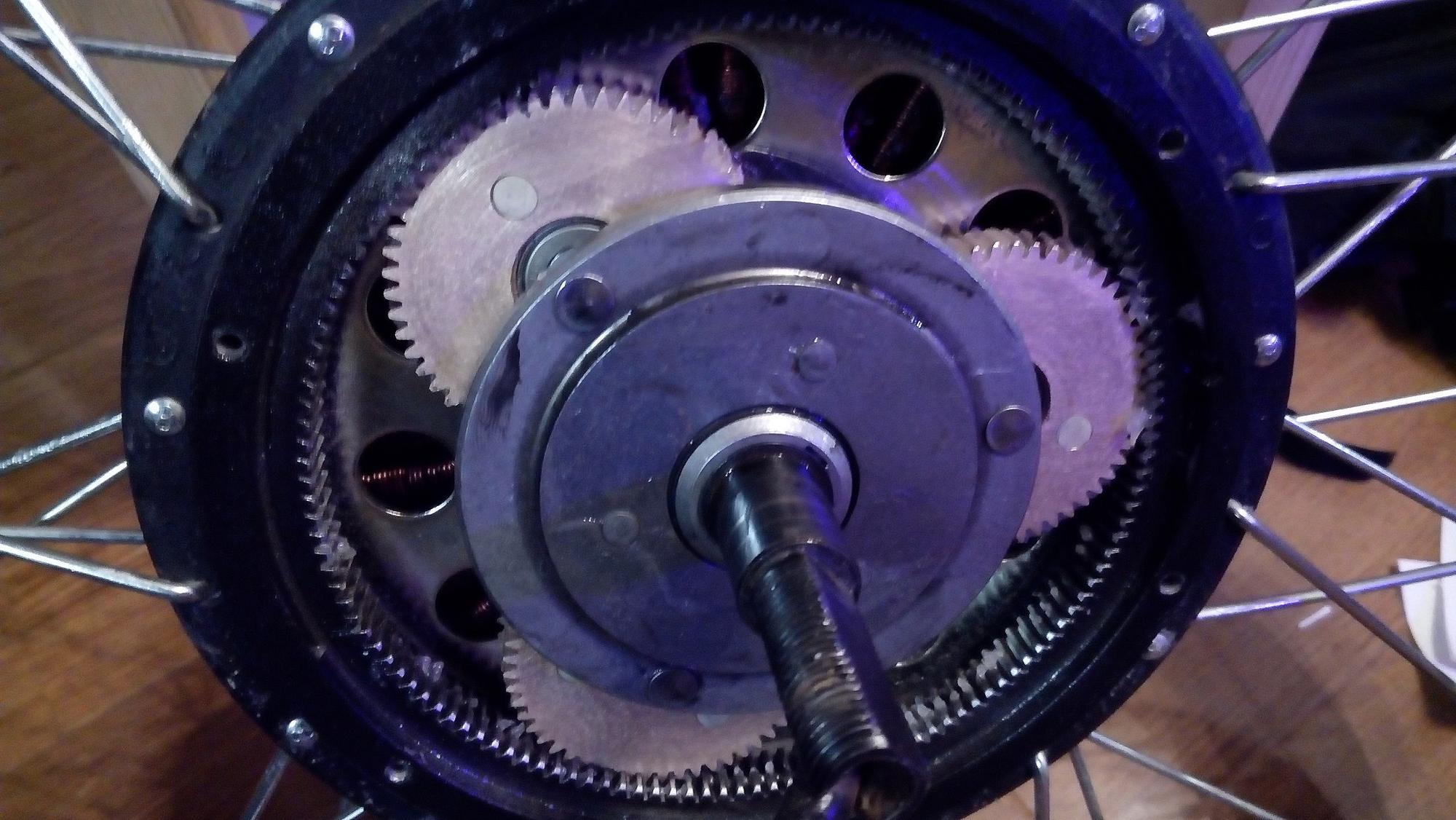

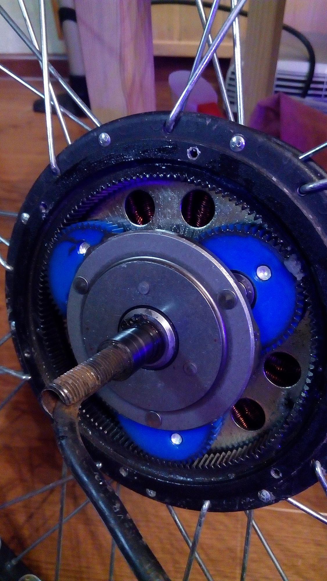

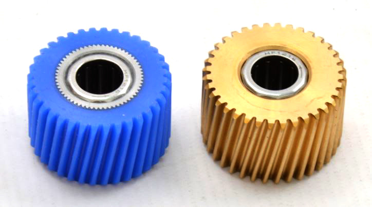

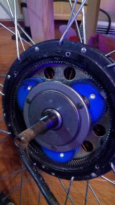

Всем привет. По поводу материала шестерен для МАК, полиацеталь работает отлично в сравнении с капролоном. У меня прбег уже 10.5 т.к. Последние шестерни прошли уже  около 1000 км. Недавно развлился сепаратор подшипника на валу двигателя и куски металла попали в шестерни. До дома около километра доехал с шумом в двигателе. Вскрытие показало частичное повреждение по 1-2 зуба на каждой шестерне. Ради эксперемента менять не стал, развернул их так чтоб одновременно не попадали в зацепление с центральной. Километров 300 уже так проездил, пока все нормально.

cjla8ok
vasili377
[user]cjla8ok[/user], Синий больше похож на капролон. Если ткнуть паяльником, запах похож.

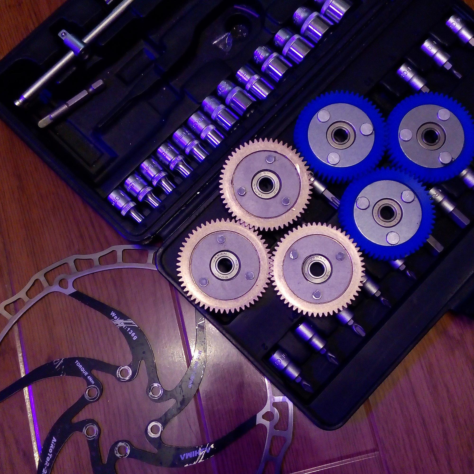

В данный момент все комплекты произведенные разошлись. Новых пока не планирую.
Я не форсирую изготовление новых т.к. первая партия это тестеры. Уже найдены недочеты которые фиксируются (в одном случае подшипник более туго вращается - не понятно что причиной стало, в другом клепки были высокие, пришлось чуть сточить)
Реально что из себя они представляют в дальней перспективе станет ясно к концу лета.
Сейчас можно просто записываться  в теме - чтобы как будут производиться новые я вас предупредил.
А вот по поводу маленьких шестерней - тут вроде все хорошо. Катался недавно на одном из первых шуаньё 350W на таких шестернях, в городском шуме вообще сложно разницу услышать.

Косяк подшипника:
https://youtu.be/6Cw0Rdqyz64

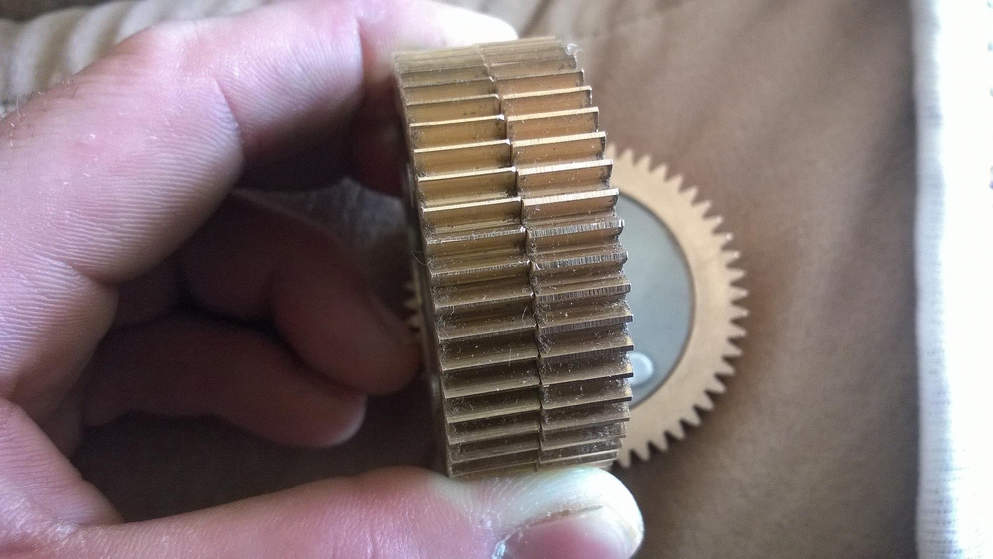

Явно заметна разная толщина зубов. При этом на одной и той же шестерне с одной стороны толстые, с другой тонкие, между толщина плавно меняется. Наглядно две шестерни: одна повернутая самой "тонкой" стороной, другая самой "толстой".
Это же, возможно, является причиной их дисбаланса. Даже когда раскручиваешь быстро пальцами, чувствуется биение. С учетом их заметно большего веса перед установкой в мотор балансировать скорее всего придётся.
Но в виду того, что в ближайшие месяцы я больше не ездец, реальных тестов от меня не будет.
Kwoter
Согласен, в средней шестерне надо разбираться с подшипником.
По поводу толщин....ну тут все сложнее. Даже и не знаю как улучшить технологию и насколько это критично
https://vk.com/elcust
vasili377
[user]Kwoter[/user], Перед нарезкой зубов тщательнее выставлять заготовку, чтоб боя не было.

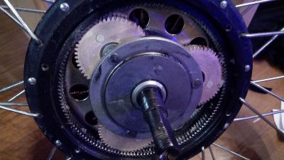

Разобрал, посмотрел. Люфтит всё. Фривил, подшипники сателлитов, у зубцов закруглены края. Но фатальных изменений нет.
Воткнул другой доработанный по уму фривил (надеюсь, по крайней мере), поставил таки бронзу, заказанную еще весной. На холостых на вывешенном че-то дикий вой... и я бы не сказал, что мне это нравится.
Попробую собрать и поездить.
av404
Вой - это по началу. Потом уменьшится. Служить будет дольше, однозначно.
Через сколько километров они должны притереться? Я проехал 50, шум только усилился и стал каким-то совсем уж неприятным. Смазки вроде бы достаточно напичкал.
