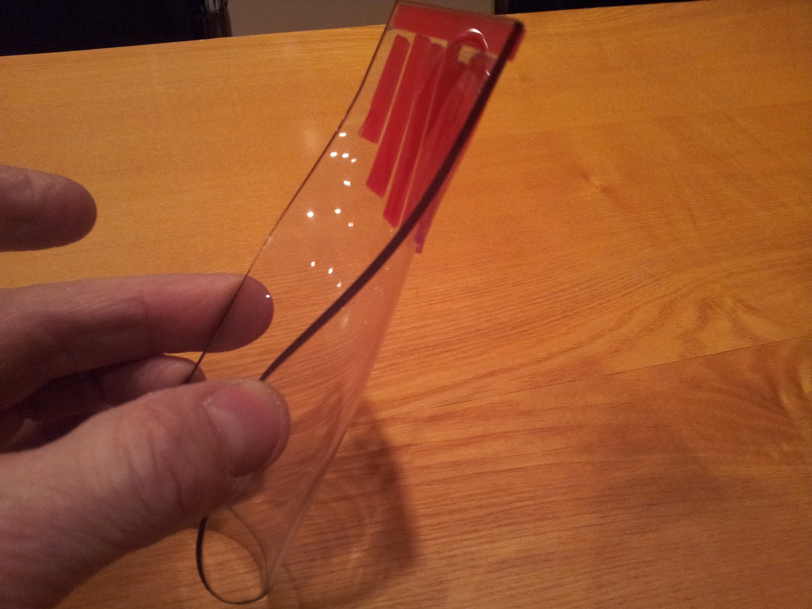

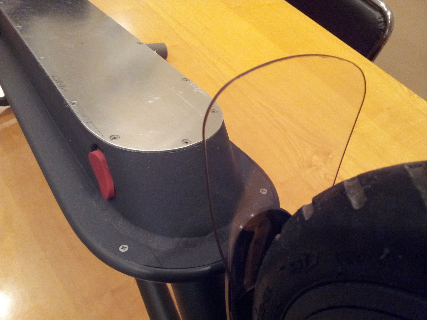

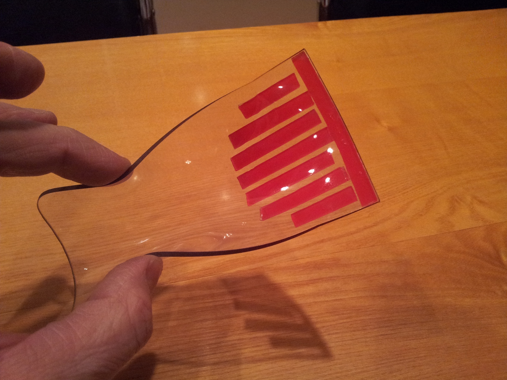

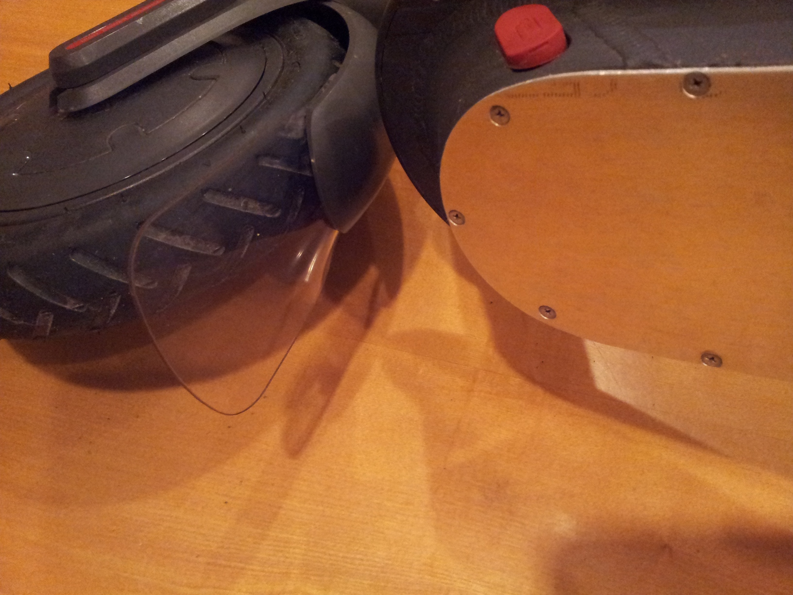

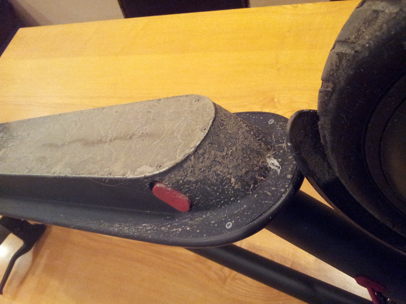

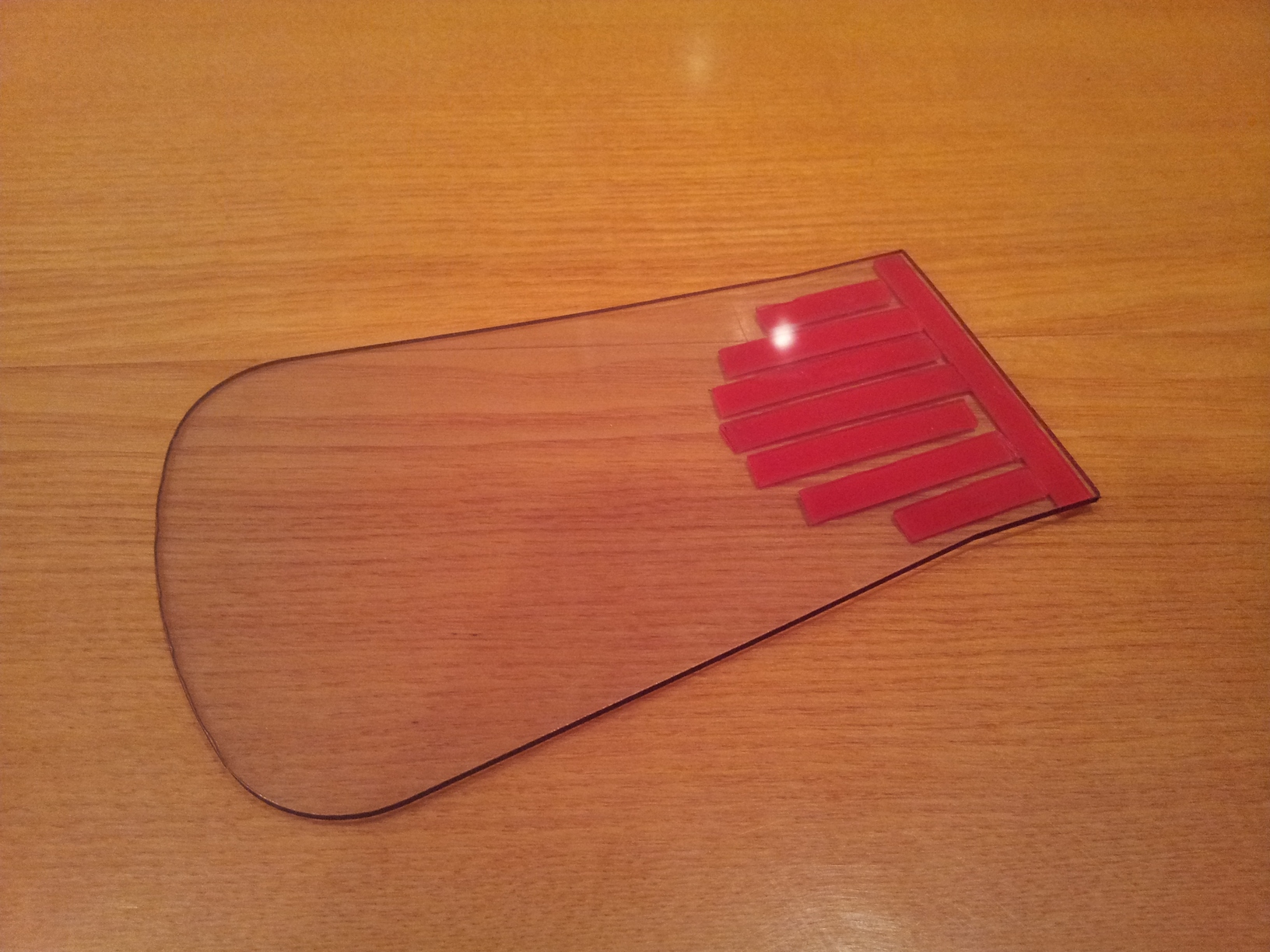

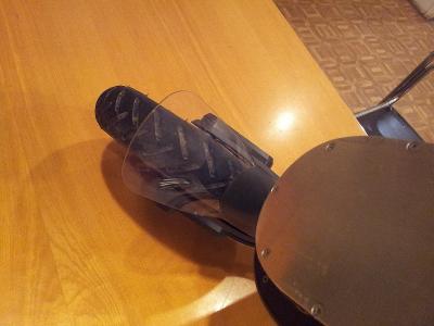

Забодала грязюка на самокате, после каждой поездки все в г...не, течет на пол какая-то странная смесь реагентов, но самое фиговое - все это летит на разъем питания, который не хотелось бы часто менять. :eek:
Поэтому решил заколхозить вот такой брызговичок. Сделан из листового мягкого ПВХ толщиной 2 мм, на который наклеена липучка. Прошу сразу не пинать, ни разу не видел самокатных брызговиков. ;-D Готов принять советы и пожелания.
Присобачил на крыло, вот что получилось.
Буду проверять на натуре. Из недостатков (неочевидных) - иногда при проезде препятствий шоркает по грунту-асфальту, но, наверное, не критично. Второй возможный недостаток - вдруг отвалится. Но пока вроде цел!  :dance: Наверно, быстро помутнеет, но чего-то черной пленки не нашел, прифигачил то, что было под рукой. Правда, как только поставил брызговик - погода резко улучшилась и стало существенно суше. Думаю, это один из лучших результатов его применения  :laugh:. Буду пытать дальше. О результатах сообщу. Да, еще раз хочется отметить хорошую особенность Сяоката: при всем заси...нии нижней части и колес - на штаны, тапки и морду практически ничего не попадает! :wow:

Не понятно как крепили. Приклеили?
Толян
Судя по следу брызг, его надо делать шире в верхней части и начинать выше, чтоб расширение шло примерно от середины между вилкой и окончанием крыла, чтоб не шоркало по асфальту - можно делать выше, надо смотреть по касательной, ну и посадить на винтики с шайбочками надежней будет

Нет, это же липучка, типа двустороннего скотча, только здесь чуть получше, фирмы 3м. Можно при необходимости отодрать и все будет чисто как раньше. На морозе должна держаться, посмотрим, выдержит ли московские условия ;-).
Добавлено 10 Март 2017 в 12:45
[user]Толян[/user], это следующий вариант, пусть этот сначала отвалится. Спасибо за совет по размерам!

У меня такая же хрень на booster ,3м скотч год уже держится...Главное как следует обезжирить  поверхность перед применением.
