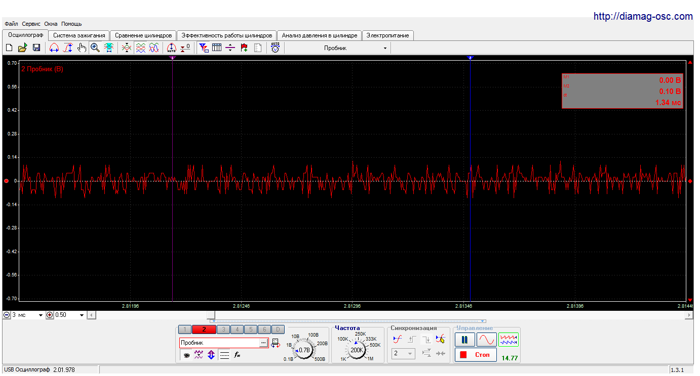

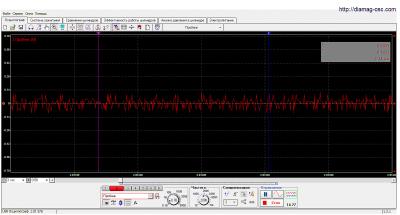

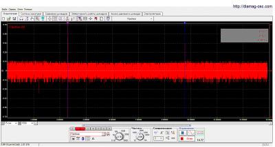

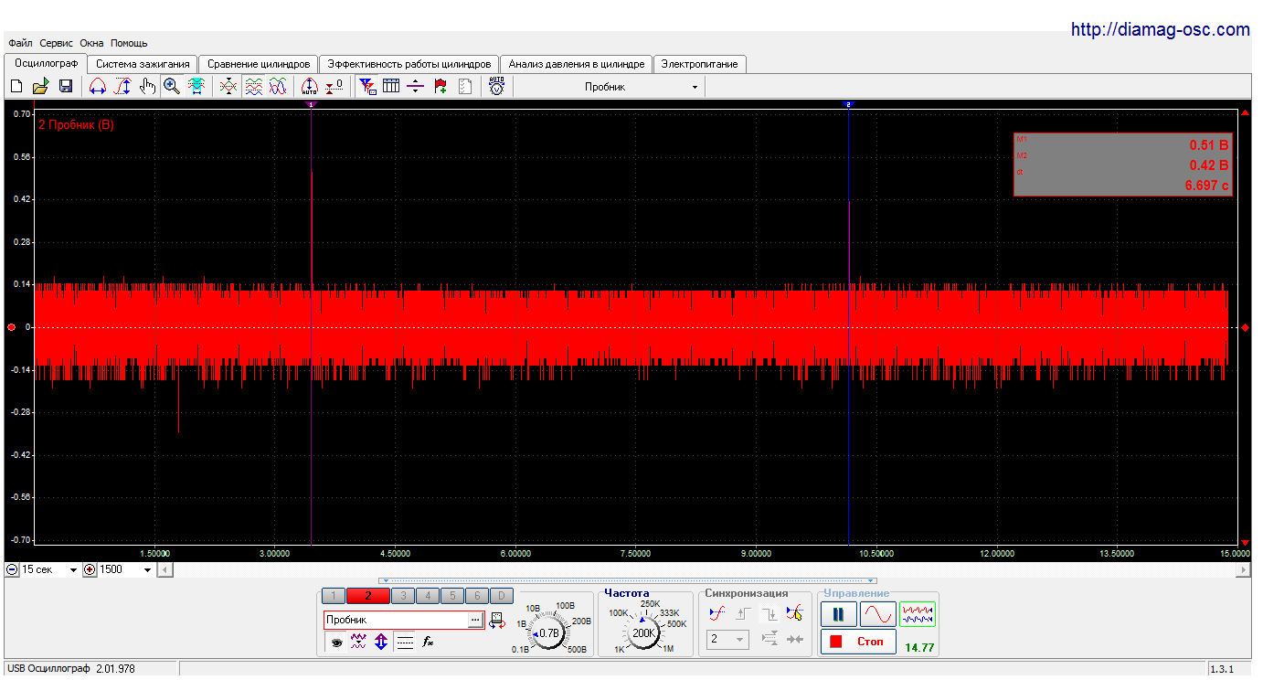

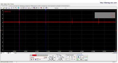

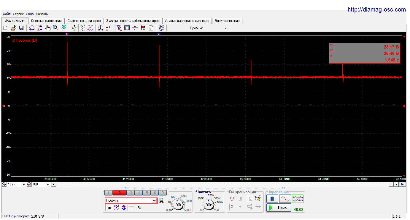

Dutch1981
#61
Напряжение на выходе трансформатора (около q5), режим 7 Ач, STD.
Напряжение на затворе Q5.
Крупно.
Мелко.

elektrik897
Импульсы напряжения в конце интервала работы ИП есть. Сделайте
фото, как написал [user]AlexAi[/user].

Alex_Soroka
#65
В общем так, я тут провел неделю в проверках всего: программы, особенностей поведения ЗУ, разные режимы, не сошел ли я с ума  /:-) и что вообще происходит в электронных цепях ЗУ Версия5-Профи
Из-за чего задержал поставки ЗУ тем кто заказал их, за что приношу свои искренние ИЗВИНЕНИЯ  :ah:
Так вот:
1) я не сошел с ума.
2) ЗУ не имеет глюков в программе.
3) все ЗУ имеют рабочие параметры и НИКОГДА не уедут Покупателю если мне что-то не нравится в них.
Мне удалось повторить те режимы которые описаны в этой теме и почему-то вызывают вопросы вида "а че оно моргает светодиодом и не заряжает".
Добавить мне нечего: на осциллограммах ЧЕТКО ВИДНО, что в этом случае происходит все то,
о чем я уже тут в теме вначале говорил:
1) ЗУ подает малый ток на АКБ,
2) начинается рост напряжения и тока в цепи ЗУ--АКБ.
3) при превышении тока(броски тока вверх после "поддать газу" Процессором), Процессор пытается сбросить ток и застабилизировать его около нужной(выставленной по емкости АКБ) величины.
4) на слабых АКБ ЗУ легко(!) пережимает током напряжение на клеммах АКБ выше 14.4в, из-за чего срабатывает "аварийный сброс"(выключение) подачи тока. (синий светодиод гаснет).
5) синий светодиод гаснет также при обнаружении Процессором выключения (сработала защита по току) в FSFA2100.
6) после сброса FSFA2100, Процессор заново пытается начать с п.1 и далее.
Если при этом все повторяется то вы видите моргание синего светодиода + "замершее" показание ЖКИ (я писал что ЖКИ просто не успевает показывать).
На своем стенде я проверил все режимы снова.
Так вот, если у вас "не заряжает" но есть "чирки"(одиночные пачки импульсов) то это значит что ЗУ работоспособно и пытается заряжать АКБ, просто при любой подаче тока напряжение резко повышается и срабатывает защита от превышения 15в на выходе ЗУ. ЭТО НОРМАЛЬНО.
Что делать?
0) откатиться вниз по установкам тока(амперчасов), вплоть до 7Ач.
1) проверить все контакты!
На проводах в 4мм2 длиной в 20см ЗУ легко пережимает 20-40Ач АКБ до напряжения на его клеммах в 15в даже в режиме STD 7Aч!
2) укоротить провода от ЗУ к АКБ. По возможности не кусать штатные а зачистить и соединиться поближе клеммами к ЗУ.
3) умощнить дорожки в ЗУ, хороший пример есть в этом сообщении:
https://electrotransport.ru/index.php?topic=43593.msg1017462#msg1017462
ВНИМАНИЕ! если вы не умеете паять, то ограничтесь п.1+п.2  :hello:
Мне больше нечего сказать...  6_6
Я на своем столе наблюдал токи в 10-30Ампер в режиме "STD 7Aч" и видел как при этом на клеммах АКБ в такт с подачей импульсов, напряжение поднималось до 15в. Да, это на проводах в 4-8мм2!
Бесполезно всё это пытаться "увидеть" китайским мультиметром, тут нужен осциллограф, чтобы успеть увидеть все то о чем я так длинно пишу (п.1--6 работы ЗУ может занимать 1-2 секунды).
Я повторяю: Версия5-Профи изначально создавалась как мощное ИМПУЛЬСНОЕ ЗУ, а не "блок питания"
Не надо от него ожидать "мягкости" - оно не прощает ошибок с плохими контактами.
Не надо от него ожидать "работы как Версия4(ТОР)",
Версия5 в разы мощнее в импульсах.
