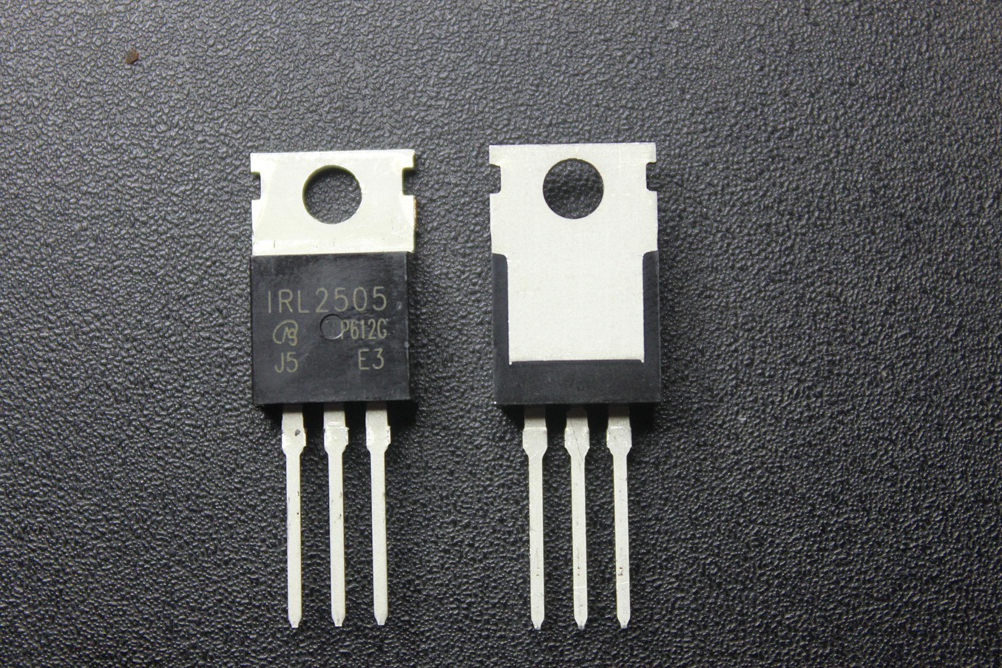

Получил с кидайщины. Лазерная гравировка. Внешне вроде без претензий.
AlexAi
[user]Troy17[/user], у вас разве сгорели?
Nikola100+, KS18XL, inmo v8.
Troy17
[user]AlexAi[/user],  Когда в5 накрылся, автор первым делом на них грешил. Но теперь полезу, когда сфса получу.  Может кто-то из них. У меня в5 в 2 этапа накрылась.

Все-таки ключи Q5 и Q10 проверять?
AlexAi
Конечно. У меня они "сами по себе" вылетали.

Как это "сами по себе"? Тоже перегрев из-за больших токов?
Сразу вопрос: IRL2505 можно чем-то заменить, рассчитанное на бОльшие токи?
ТС какие-то 4410 вместо них подкидывал.

Цитата: Troy17 от 13 Март 2017 в 23:56
Нет. Из-за напряжения.
Q10 нет смысла менять на другой. Q5 есть смысл.

Alex_Soroka
Цитата: AlexAi от 14 Март 2017 в 12:59
Вместо Q5 ставим фет рекомендованный для синхронника с Vds не менее 100В. Например в Минске я нашёл в продаже IRFB4110
Можно подобрать тут International Rectifier
Для примера заполненный http://www.infineon.com/cms/en/product/solutionFinder.html?channel=db3a30433cabdd35013ccebb4e4849ae#!showAllParameters=false&5546d4694909da48014909dc05ad019b_false=100&5546d4694909da48014909dc0d0d0207_false=15&sort=group&sortField=SMALLEST&5546d4694909da48014909dc081301b1_true=MAX_100.0&packageValue=TO220
я хочу напомнить 6_6
что полевик работает от драйвера "синхронного выпрямителя" IR1167A
http://www.infineon.com/dgdl/ir1167aspbf.pdf?fileId=5546d462533600a4015355c45d9c1655
и у IR1167 есть свои ограничения по току, так что мосфет со слишком большое ёмкостью перехода будет работать на 130кГц с сильным завалом фронта при открытии мосфета, от чего сам мосфет может сильно греться.
IRFB4110 я лично проверил - и я его одобряю. на осциллографе небольшие завалы фронта есть, но они "в пределах нормы", т.е. работает и не вносит проблем в работу ЗУ.  :hello:

Проверил Q5 и Q10 - оба рабочие. Остался фсфа.
