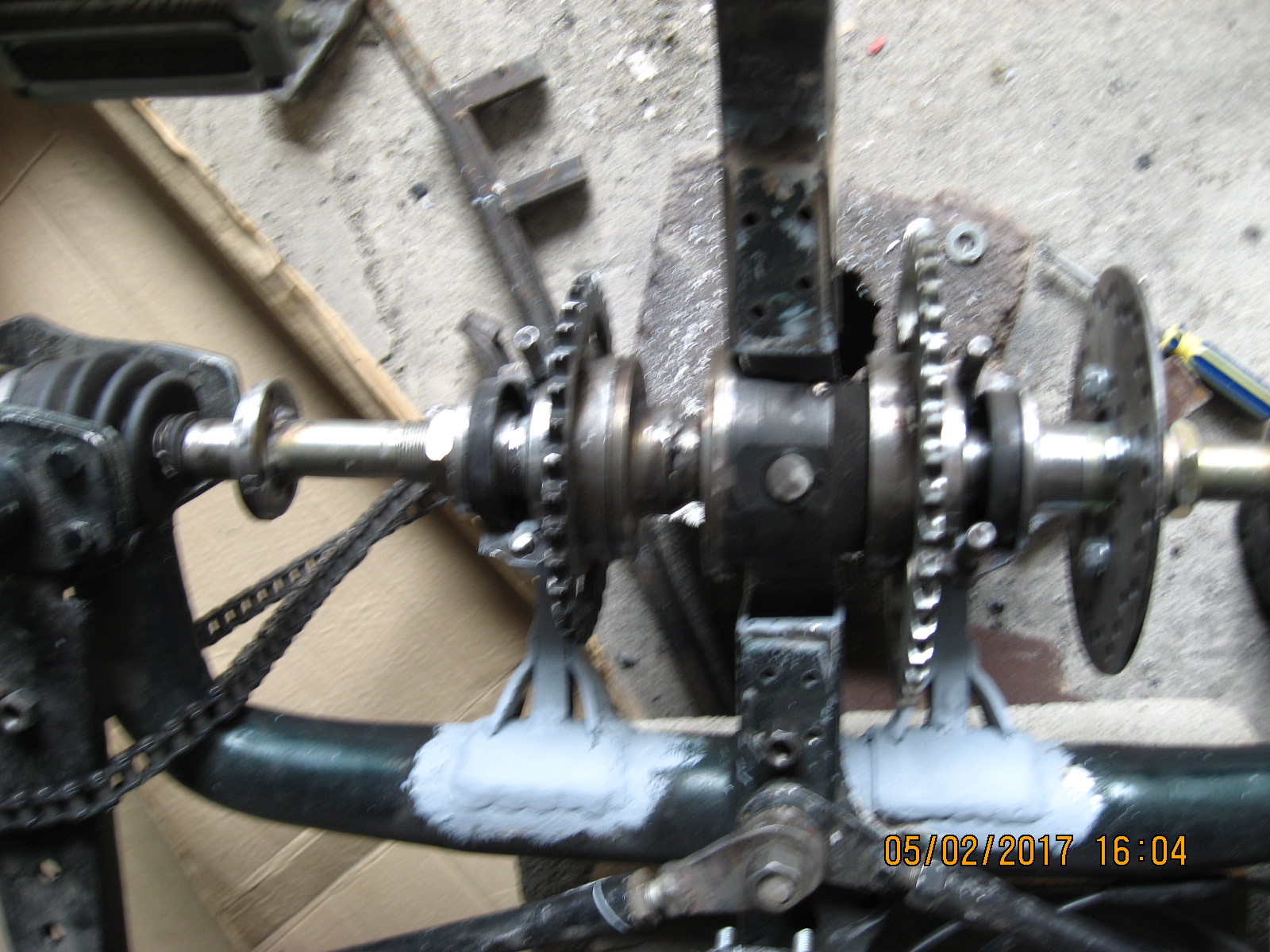

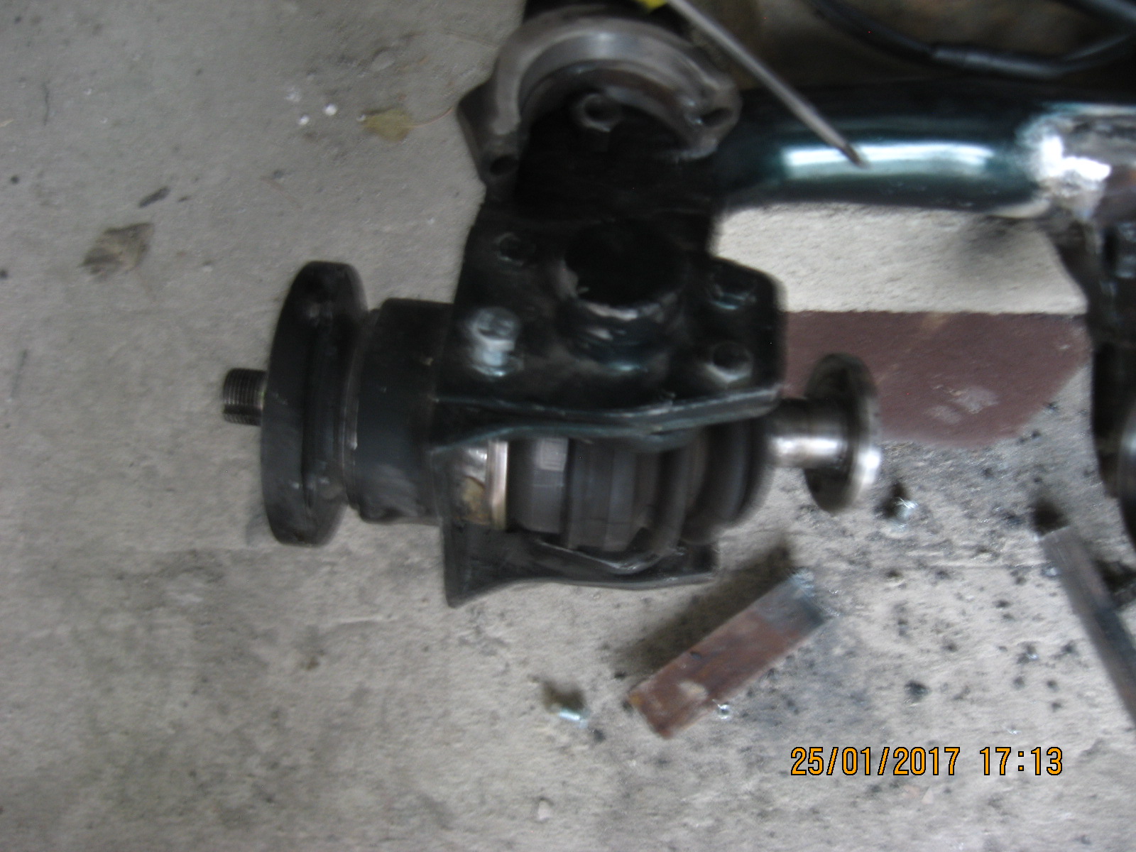

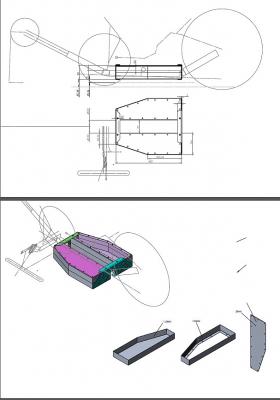

[user]МЕНЯ[/user],  Я уже во втором вашем сообщении прочитал что есть блокировка, я спросил где она и какого типа, как работает? Просто вижу обычный диф, блокировки не вижу. Форум у нас вроде технический, можете поделиться, если это не секрет.
По последнему тоже не дали ответа. Я объясню к чему вопрос. Не вижу смысла делать такой гибрид, у вас и так уже не легкая машина, добавить эл привод, еще больше утяжелив машину смысла нет. Проходимости и мобильности это не добавит. Лучше тогда выкинуть двс и делать нормальную электричку. Скорости большие вам не нужны, редукцию делать на больший момент. Расход будет небольшим, батарея подойдет от 48V30Ah и выше.
Я уже делал такие машины, только с независимой подвеской 2WD, 4WD. ДВС там лишний.
horrorlv
Цитата: МЕНЯ от 08 Фев. 2017 в 14:23

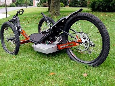

https://tadpolerider2.files.wordpress.com/2015/03/kmx-motorized-with-canopy-cropped.jpg?w=604&h=469                                                                                   Создателю- Respect
На базе KMX я тоже делал, лет 5 назад, они только для идеальных дорог. Для бездорожья ужасен, подвески нет.
МЕНЯ
  horrorlv.  Блокировку на фото не видно, а принцип блокировки типа "засов",  делаешь отверстие в корпусе дифа ,в угол сочленения шестерни привода и шестерни сателлита и по диаметру отверстия "штырек", а привод какой считаешь для сбя удобным.                                                              А по поводу "актуальности" ДВС встречный вопрос, исходя из твоего опыта эксплуатации 4х4,  используя аппарат в условиях тяжелого бездорожья,  какая(по мощности) батарея нужна, при условии 5 часов работы ?

[user]krym2016[/user], Зачем удалять? Понимать нужно отличия МК от двс. Достоинство в удельной ёмкости бензина. Вращающийся маховик всегда имеет момент. А МК может вытащит только с ходу.
Ну и мне, например проще сделать металлическую трансмиссию. Она условно, ремонтопрегодней, в условиях поля. Чем сгоревшие феты.

[user]krym2016[/user], Совершенно верно, предполагается Циклон-1,5- 2,0 квт.
МЕНЯ
  а по дифам -спорный момент, вопрос цены и надежности -"за" данный вариант, в моем понимании.

Сколько киловатт должна содержать АКБ. Для 25 километрового пробега по болоту?

На счёт ёмкости акб практика покажет , но я думаю 3 -4 кВт/ч должно хватить,хотя всё зависит от характеристики болота,и желаемой скорости аппарата!
На счёт энергии бензина----она будет просто преобразовываться не на прямую в механическую,а сначала в электрическую,тут конечно есть потери эл.двигателя,и кпд генератора тоже не 100 %,но с учётом того что генератор всегда работает в оптимальном режиме----разница в обшем пересчёте расхода бензина  наверное будет не большая,между "электроходом" и "бензоходом"

Сколько весит\стоит? А циклон мучать, не знаю. Только помню перевезли нам установку производства венткоробов. И при нагрузке сверх расчётной срывало движки. Не уверен что при знакопеременной нагрузке не придётся химичить с крепежом, приводом, охлаждением.

Знать бы на какую желаемую скорость автор поста ориентируется,было бы проще!
Про редукторное мк колесо,я просто привёл как пример,если уже готовы оба моста , тогда нужно отталкиваться от навесных моторов,они всё таки лучше в этом плане за счёт возможности регулирования редукции!
Про перегрузы скажу так, у меня 5-витковая миникрошка в 20"(та которая на аватарке)при 48 В и 60 А в пике  уверено передвигает 350-400кг  очень редко до 500 кг на скорости 20-30 км/ч по дороге, даже небольшие уклоны преодолевает,у автора вместе  с водителем будет наверное около 200 кг,
кстати в моём случае при лёгком использовании педалей только при старте и езде в толпе со скоростью 5-7 км/ч пробег увеличивается сушественно.
