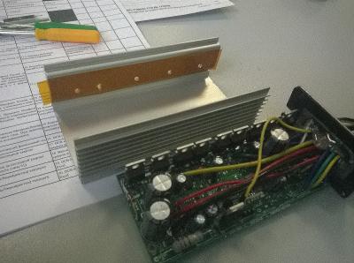

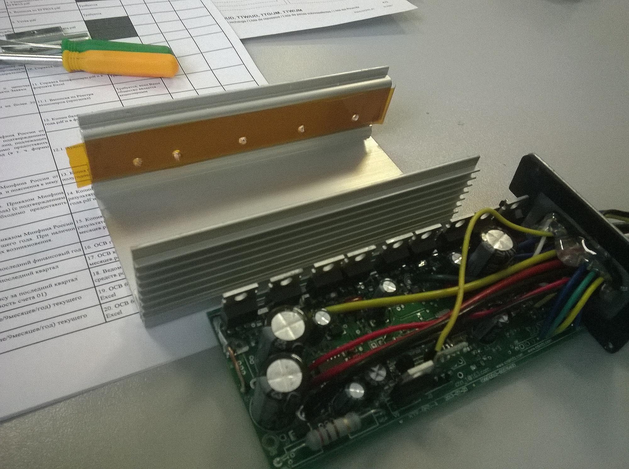

Термопроводящая прокладка -  рукав для запекания.
ingener
Вот как делают китайцы в своих контроллерах, не мудрствуя лукаво)
Explore Brabus HD 8"
Full custom offroad 14,5"
Кулибин
Кстати мне всё интересно что это за хрень. Я меняю её на мягкие всегда.
Полиамидная пленка. Я не меняю, потому что резинка толще. Больше всего мне понравилась пленка, используемая в рукавах для запекания. Она самая тонкая.
ingener
Это вроде бы каптон, или полиамид (что, по идее, одно и то же) - но не уверен 100%, еще он бывает с липким слоем.

Так это лучше мягких резиноподобных по теплопроводности?
mr.Dream
[user]Кулибин[/user], резиноподобные отстой, по сравнению с каптоном. Так что вы зря их меняли )

acyd
Каптон рулит, я давно на него перешел, результат вполне достойный. Но 2 момента - не перетягивай болты и аккуратно отверстия делай, я просто ножиком для бумаги крест сделаю и закручиваю винт. После затяжки прозвони теплоотводы на планку

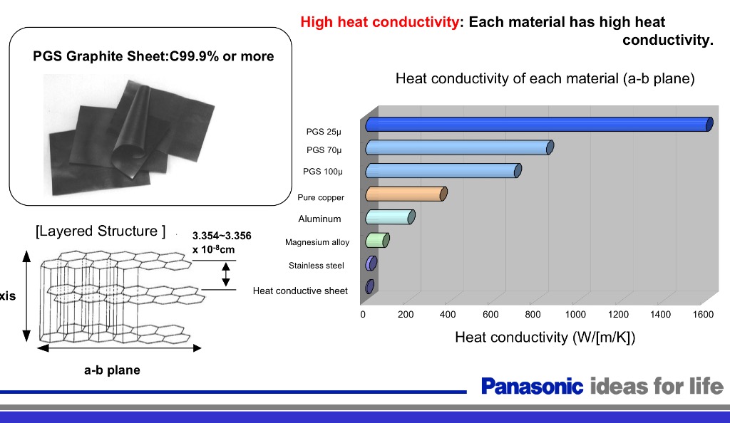

Серик
Приветствую всех участников форума!
Вашему вниманию материал с неплохой теплопроводностью:
https://electrotransport.ru/images/3/1fem208.jpeg
http://www.mouser.com/pdfdocs/thermalgraphitesheets.pdf
Всех благ!
P.S.: На картинке, на диаграмме heat conductivity, в самом низу это материал типа "nomacon"?
интересно, на какое он напряжение рассчитан, учитывая толщину 0,025мм (такие на али и продаются)
если только в компы и мобильники ( 5В ) - то маловато...

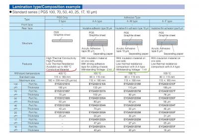

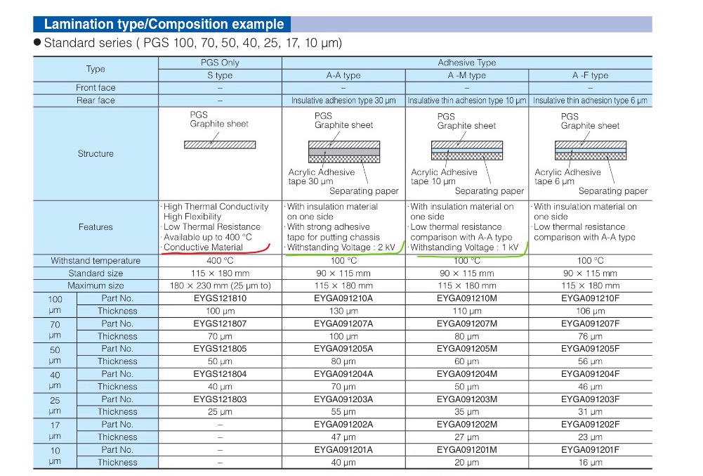

Серик
#52
На картинке красным подчеркнул проводник, зелёным с изолирующим слоем.
Вот , пожалуйста, pdf на него:
https://industrial.panasonic.com/cdbs/www-data/pdf/AYA0000/AYA0000C27.pdf
По моему , там что-то киловольты, может быть я ошибаюсь, поправьте, если не так.
Кулибин
Ну а с каптоном если сравнить на сколько лучше или хуже?
