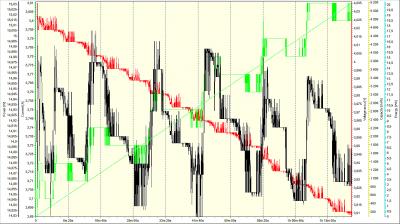

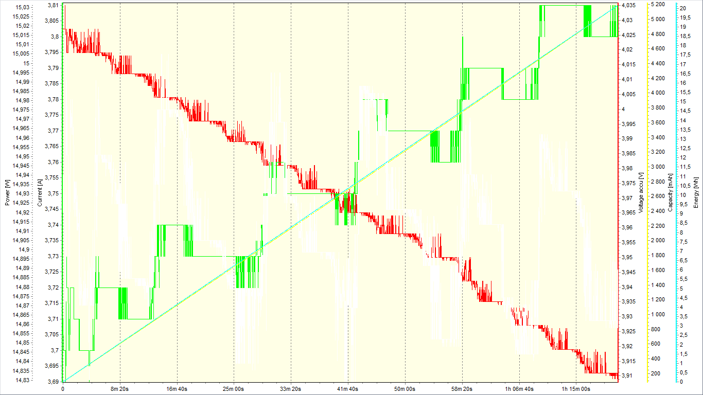

[user]Gryzchik[/user], Вчера пробная разрядка шла корректно на 7А.
Внешнюю нагрузку подключить можно, но в инструкции не описано как, да и в офисе не оценят.

[user]Stanislavchik[/user], разряжал когда-то лифер на модельной зарядке ImaxB6. Там как у вас есть возможность задать ток разряда 1-2А. Этот ток так и держался на заданном уровне, но приближаясь к нижнему порогу (где-то на 20% заряда) ImaxB6 начинал его снижать. Когда оставалось 5% от заряда там вообще миллиамперы шли.
Какое напряжение на элементе сейчас?
копипаста с сайта бэттери-инфо:
ЦитироватьЗарядные устройства быстрого заряда обычно работают при стабилизации тока только пока его величина максимальна. Когда происходит переход через точку постоянного напряжения, начинается снижение тока. В этой точке батарея заряжена только на 70% её полной ёмкости.

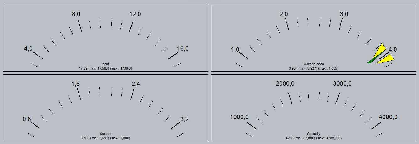

[user]Hemmel[/user], Это аналог icharger 106b, максимальный ток разряда  7A. И разряжается с самого начала вдвое меньшим током.
Сейчас 3,93V
Сейчас это выглядит так:

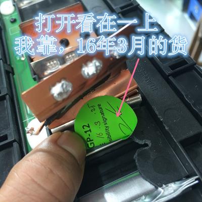

Вот он на фото, ожидает конца китайского нового года.
Видно пластиковый кожух из которых набирается батарея
Steel RAT
[user]Hemmel[/user],  да, по длине выводов очевидно, что это Б/У.
Только вопрос такой-же как со сборками A123.
Это  разобранный конвейерный брак или раздербаненные возвраты по гарантии.
По любому это некондиция.  И главный вопрос сколько и как она хранилась.

это по любому б/у и не важно где брать,на тао, видел бирку еще на не разобранной сборке, 6 март 15г,в одном корпусе идут 3 таких ячейки в параллель,а вот брак это или что иное, мы врятли узнаем

[user]yaredik[/user], 2016 год:
