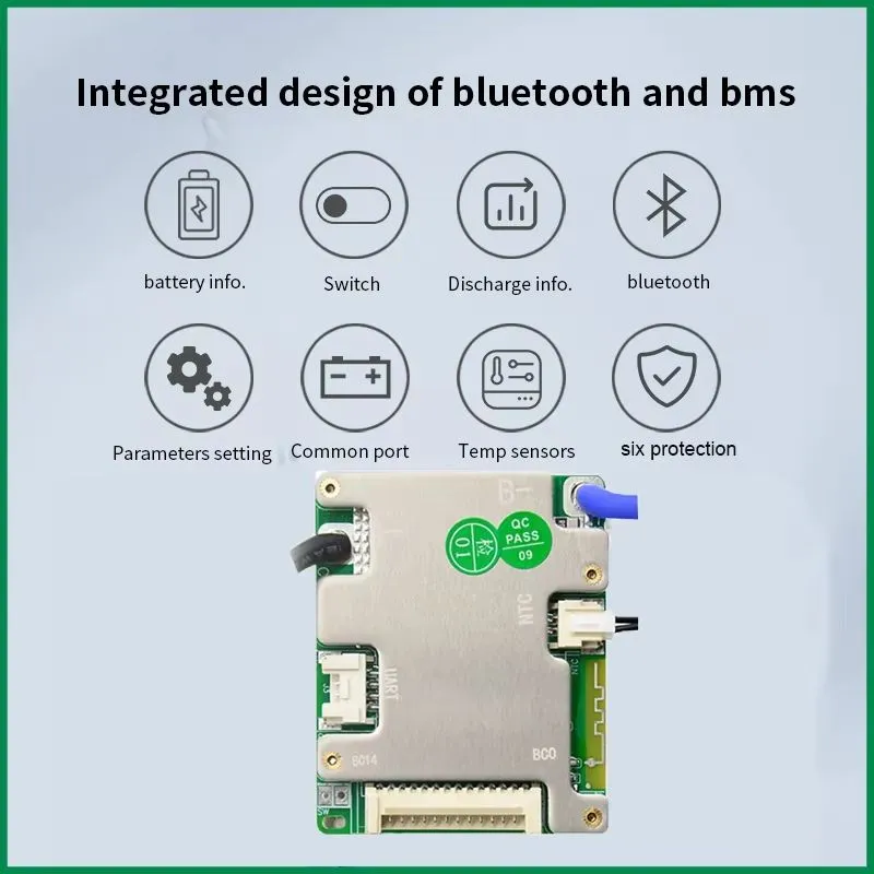

Redut
Цитата: Milkyway от 10 Окт. 2025 в 15:12Забавно!) А что мешает подключить кнопку на корпусе батки к соответствующему разъему на бмс и перед зарядкой выключать нагрузку, чтоб не искрило), но даже без физической кнопки это можно делать через приложение и не надо будет отключать нагрузку физически перед зарядкой)
Пока мешает отсутствие чёткой информации от производителя.
В каких моделях BMS, ну от той же JBD, производителем заявлена такая возможность?
Подключение физического выключателя, заявлено в спецификации? И вообще, где эта спецификация?
Вот например такая BMS от JBD https://ozon.ru/t/oESxOry
Ни о программном, ни о аппаратном выключателе, ни слова.
И потом, мне легко скажут, а ты с чего решил что эта функция вообще есть в этой модели?
Ах, тебе Вася на форуме сказал, ну к Васе претензии и предъявляй.
Почему я вообще должен догадываться о функциях BMS, или выискивать эти ответы на форумах.
На форумах, должны люди делиться опытом использования устройством.
Типа того, что "вот эта, заявленная производителем функция, работает с такими то особенностями".
А не узнавать, а какие там вообще функции у этой железяки есть.
Продавец на  Озоне, который, типа, официальный магазин, мало того что описание сделал убогое, забил на вопросы даже отвечать. Последний ответ магазина, от 8 августа, потом одни вопросы без ответов, в том числе, там кто  то спрашивал про выключатель.

Со стороны видно, что вам мешает что-то другое), скорее всего отсутствие понимания, что такое смарт бмс и их функционала и еще наверное незнание английского языка. Сама суть смарт бмс, это возможность настройки ее параметров и ручного программного управления нагрузкой, а конкретно у смарт бмс JBD, у всех, что видел, есть и возможность подключения физической кнопки, в том числе и у той, ссылку на которую вы дали, ниже изображение из описания лота, на котором указан функционал кнопки "Switch", а на самой бмс внизу слева видно подписанные контакты подключения кнопки "SW"
