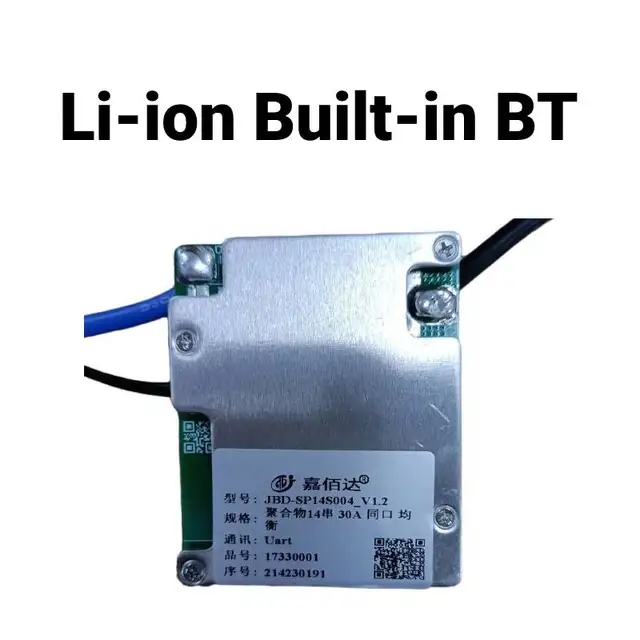

Всех приветствую! Понадобилась миниатюрная БМС и у нашего любимого производителя нашлась вот такая моделька
https://aliexpress.ru/item/1005004892183305.html?aff_fcid=26cf113fa791417ca41e8cf19e2b91a2-1689963023086-05696-_DEhqPXf&aff_fsk=_DEhqPXf&sku_id=12000033612702064&sub=1010658&sub1=1068989&utm_campaign=1010658&utm_content=1068989&utm_medium=cpa&utm_source=admitad&af=739_1010658&cn=2urury5rtam3jb0sglb84yacnzlvu6dn&cv=3&dp=2urury5rtam3jb0sglb84yacnzlvu6dn&aff_platform=api-new-link-generate&sk=_DEhqPXf&aff_trace_key=26cf113fa791417ca41e8cf19e2b91a2-1689963023086-05696-_DEhqPXf&terminal_id=b14b3c1f7a7249d7afc8404bb9b325d1
Кто нибудь сталкивался с ней? По ссылке две позиции 13S 20А и 14S 30А и мне как назло нужно 13S 30А. Можно ли ее переконфигурировать из 14S в 13S по аналогии с некоторыми другими моделями этого производителя?

Здравствуйте.
1. Подключил по инструкции SP15S051-P14S-30A к новой сборке 13S10P.
На момент подключения на всех группах было 3,9V.
В приложении IOS одна группа показывает 0,28V, при зарядке на ней поднимается до 4,4V и затем падает обратно при отлючении (вопрос 2).
На сайте производителя для такой ошибки указывают на плохой/отсутствующий минус.
Проверил — норм.
Как заставить работать?
И про какой минус речь - «B0» или «B-» ?
2. Нормально ли что зарядка происходит циклически — 37 секунд зарядка, 97 секунд пауза?
БП 54,6V 13A
