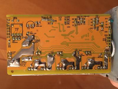

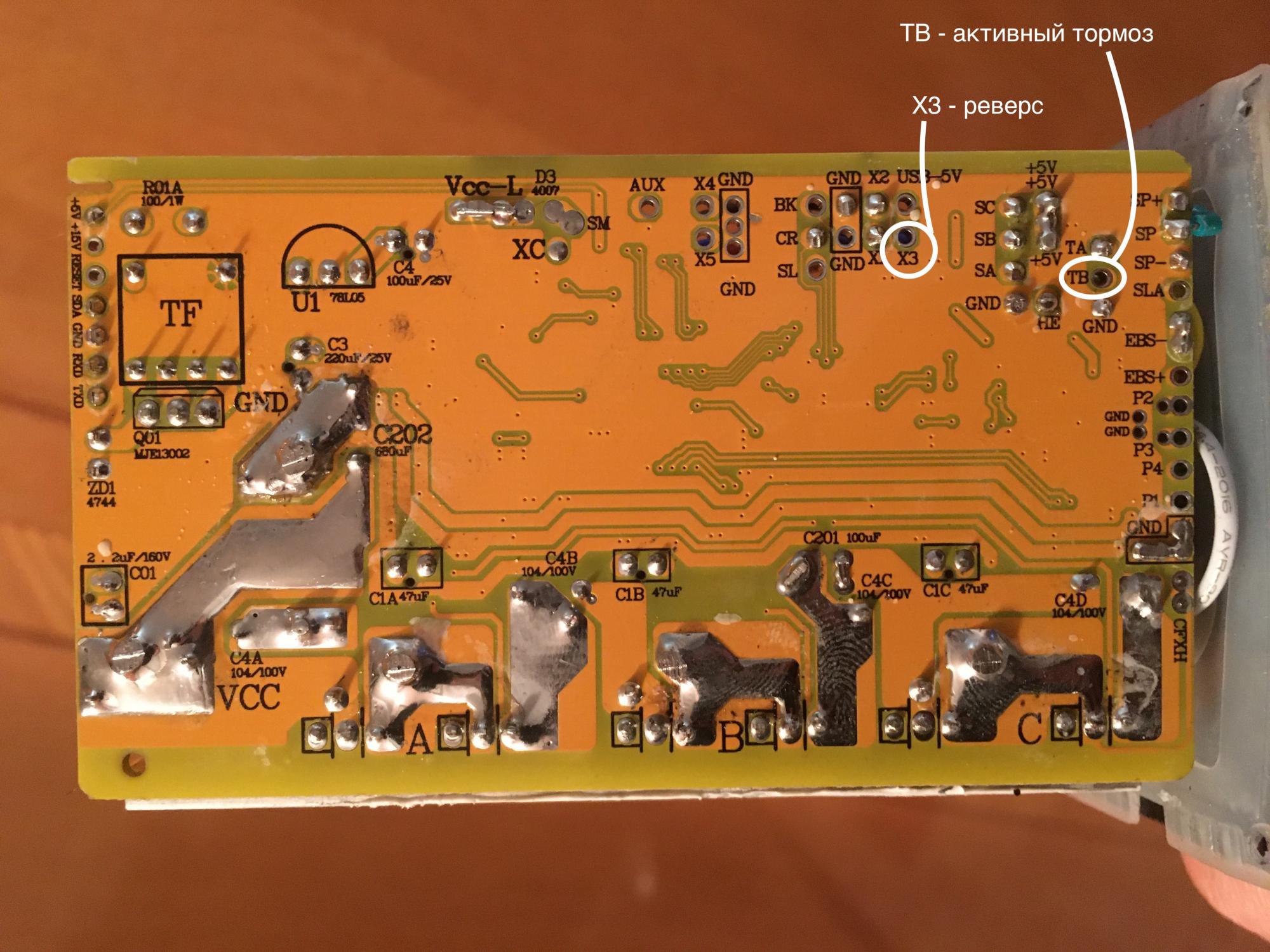

Dmitriy
кто в курсе, где на плате пин реверса?
infineon 4 6fet от e4bike
