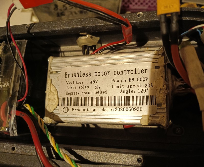

Привет, Всем. Принесли сяокат. Опишу проблему, может подскажите. При включении на дисплее загорается гаечный ключ, пищит постоянно. (как ошибка 10 должна пищать? один длинный и ....) на курок газа не реагирует, стоп сигнал загорается при включении фары и при нажатии на тормоз. Колесо крутится нормально не тормозит. Самокат на курок газа не реагирует и не едет :-(

[user]Paxxa[/user], Сейчас проверять буду.
А пока разобрал и впал в ступор))) Контроллер 48В 500ватт велосипедный. Аккумулятор показывает 38.1 вольт. Есть тестер проверки контроллера, моторколеса, курка газа, разъёмы другие надо колхозить. На почему 48в????? клон какой то %-)

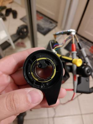

Eugeny_jk

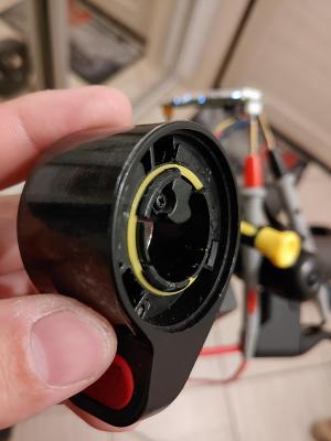

Имею прошку. Не идеальную, но любимую. Но в последние недели, как она узнала, что я хочу электровелосипед, начала выделываться.
Две проблемы.
1. Какой-то глюк с курком газа. Иногда подгазовывает в нулевом положении, тем самым сбрасывая мне круиз или газуя при остановке. Там резистор-ползунок или другой принцип? Не ковырялся пока, есть ли смысл?

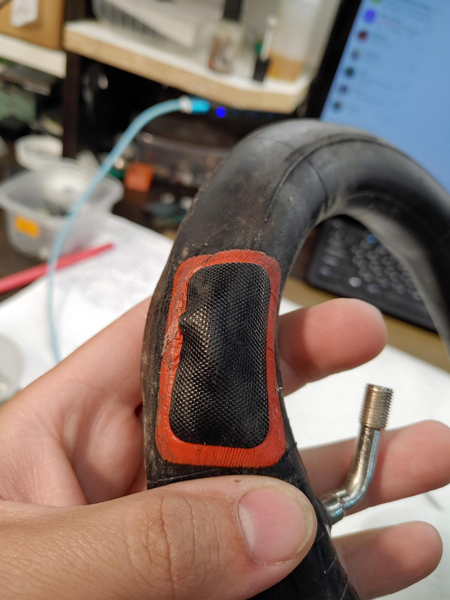

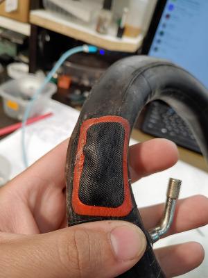

2. Камера. Это просто какая-то адская боль. За две недели бортировал заднее колесо уже раз 9. Думал, прокол. Но нет, как-то прожевало. Заклеил это место раз, потом второй. Просто сдувало из-под латки на следующий день. Сперва клей Момент резиновый оказался паршивым г-ном, вообще не держал, латку отрывал с камеры как галимую изоленту. Потом стал клеить другим, (Резиновый, фирмы Глобус). Держит крепко, отрывается по кусочкам, но все равно дырки под латкой постепенно расползаются, доходят за пару дней до края латки и "псссс". Уже и латки большего размера купил, на неделю хватило. А сегодня на полпути в +30 посреди города опять спустило. Хорошо, что уже запасную (тоже заклеенную) камеру вожу с собой, поменял на коленке минут за 10 и доехал. Кто как клеит? Не покупать же каждый раз новую камеру.

В магазинах шиномонтажного оборуд-я (да и на шиномонтажках может) латки и клей для холодной вулканизации. Ну и в авто/вело магазинах наборы для ремонта камер
Eugeny_jk
Спасибо, конечно. Оранжевыми латками из веломагазина клею.
Там эта протертость, заклеенная крайний раз большой латкой, уже в сантиметровую трещину превратилась. Уже который раз замечаю, что маленькие дырочки расползаются прямо под латкой. Пошел на радикальные меры. Зашил ее нафиг ниткой с иголкой. Заклеил этот шов, поставил и накачал 4 атм. Поеду завтра снова ждать, пока в дороге спустит. Если доживет до утра :-D
Уже настолько разочарован в камерах, что начал изучать вопрос бескамерок. Но представляю, что и там своих приколов хватает.
vladk
Дырки, расползающиеся под латкой- это показатель качества камеры (околонулевого); усугубляет это дело несоответствие размеров камеры и покрышки. Бескамерок в таком размере похоже не существует (я не нашёл), а цельнолитые бьют по и без того скудному комфорту перемещения- но если надо ездить, то это единственный вариант. Хотя я в свое время схитрил и обменял самокат на велик на отличной кендовской резине)
sov8181
Цитата: Eugeny_jk от 28 Июнь 2022 в 00:13Какой-то глюк с курком газа. Иногда подгазовывает в нулевом положении, тем самым сбрасывая мне круиз или газуя при остановке. Там резистор-ползунок или другой принцип? Не ковырялся пока, есть ли смысл?
Насколько знаю, там на датчике холла ручка сделана, сама подгазовывать может при плохом контакте общего минусового провода, возможно водичка попала и подкорачивает. проверьте провод от газульки, а так же измерьте диапазон выходного сигнала с ручки газа.

С камерой воевал недели три. Бортировал колесо раз.... *дцать. Лучший результат - неделя. Там я эти расползшиеся дырки в отчаянии зашивал иголкой и ниткой и заклеивал поверх латкой (50х30). Шов держался, но латку все равно как-то морщило и в итоге спускало через день-два.
Приехал в веломагаз за "самыми большими латками". На эмоциях сказал, что воюю с камерой самоката уже пару недель. Продавец засмеялся, сказал, что тоже самокатчик, посоветовал не маяться фигней и купить новую. Цена у них была нормальная относительно Минска. Купил.
Еще мне покоя этот корд грубый не давал (покрышка новая, корд такой мелкоребристый сквозь резину выпирает). Промазал бока покрышки изнутри обычным силиконовым герметиком и дал посохнуть ночь. Хз, дает это что или не дает, но оставить эту жесть как есть просто не мог. Через силикон полюбому мягче. Правда он отклеивается. В общем, эксперимент.

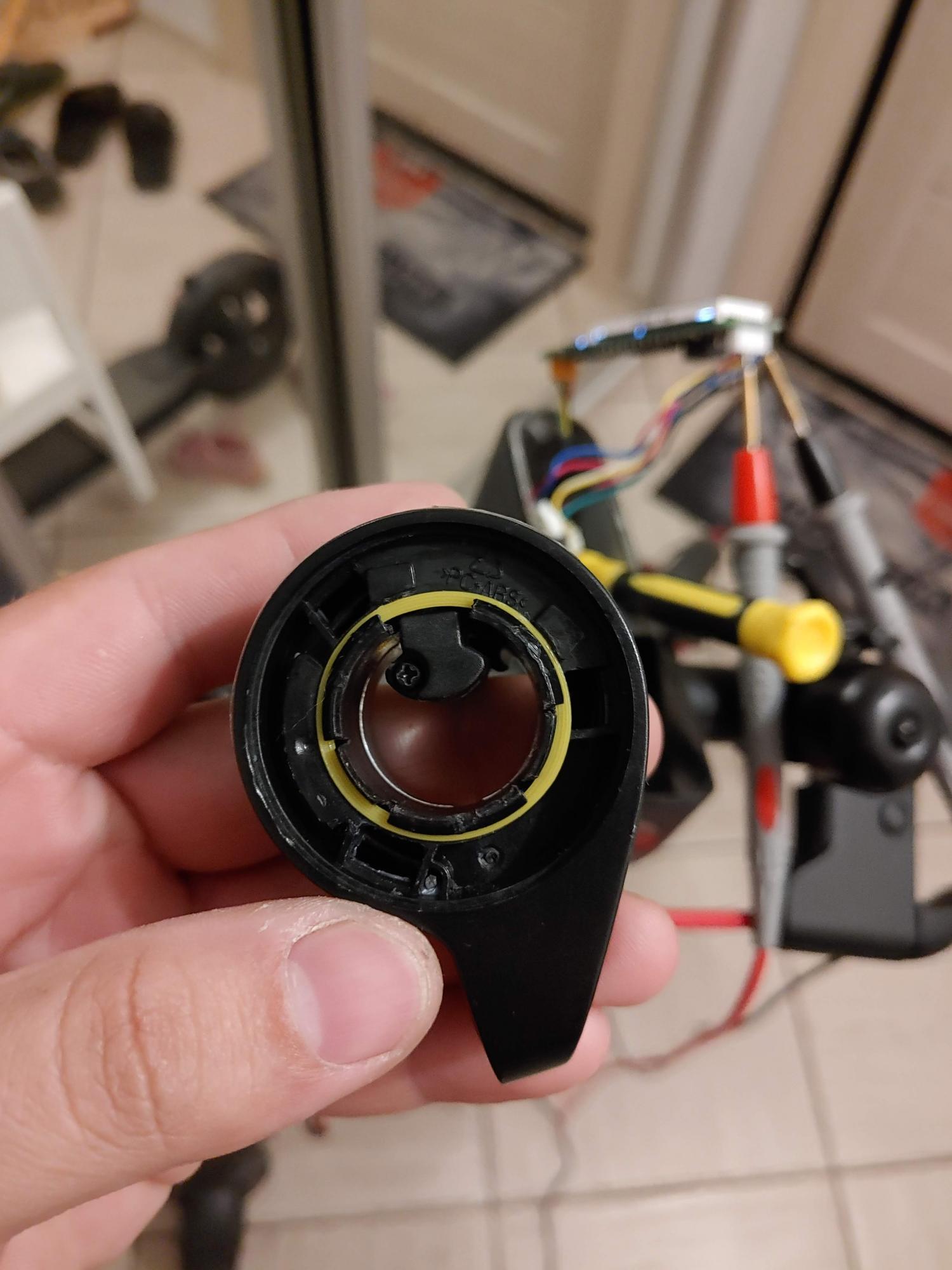

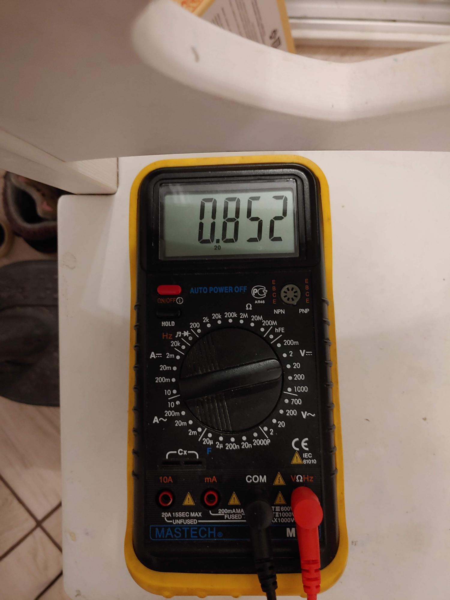

Победив колесо, занялся курком газа. В первый раз вчера снял, разобрал полностью. Систему двух магнитиков увидел, но не совсем понял, что там не так. Вычистил продукты износа, соскреб остатки живой смазки и помазал на трущиеся поверхности (тюбик силикона остался на даче как на зло). Собрал. Вроде лучше стало. До ремонта было 1.02 - 1.08 (срабатывает газ где-то при 1.05).
После ремонта стало 0.96 - 1.02. Радовался пол дня. Глюк вернулся.
Но, на примере камеры, я - ремонтник упертый. Разобрал снова. И тут до меня дошла суть проблемы. Разболтался механизм, и половинки не совсем прижаты друг к другу и не совсем соосны. Сжал всю эту хрень - напряжение 0.85. Выручил 3D принтер. Распечатал проставочное кольцо и засунул под защелки. Со второй попытки выяснил наиболее подходящий размер. 28х25х0.6
ИДЕАЛЬНО.
Напряжение 0.85, до срабатывания хороший запас. Перестало сбрасывать круиз при случайном прикосновении к курку. Люфт пропал. Соосность вернулась.
Вечером катался, эта газулька даже новой такой плавной не была. Жаль, смазки так и не добавил. Потом может разберу, но скорее всего будет лень.
Теперь по втулке там трут не защелки, а мое это колечко. Площадь трения стала больше.
