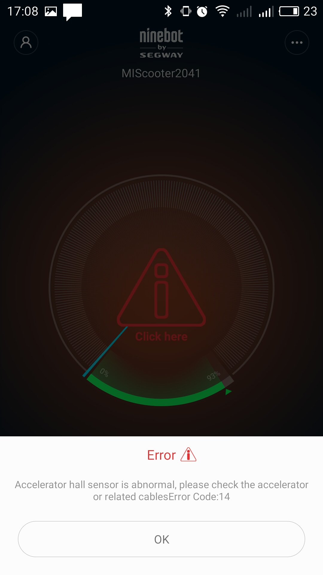

Всем доброго времени суток!  Пишу из СЦ по электротранспорту, пришел такой xiaomi m365 mijia с ошибкой 14.
При включении один длинный пик, и четыре коротких, и при подключении к программе Ninebot выдает ошибку датчиков холла, на сколько я понял, вот скрин:
но при этом можно в программе нажать окей и посмотреть всю инфу, в том числе когда крутишь колесо, то текущую скорость программа показывает.  К проге MI Home подключается, но ошибок не показывает.. как будто все в порядке, скорость показывает, версию ПО самоката из обеих программ показывает последнюю.
В общем разобрал посмотрел плату, прозвонил силовые транзисторы диоды предохранители...всё целое,  решил всетаки прозвонить датчики холла в колесе,  приходит 5 вольт,  уходит либо 0 либо 3.3 вольта (в зависимости от вращения колеса) то-есть датчики холла в колесе целые... где копать...что не так...??(

ПВК
Починили наверное уже ?
ИМХО но на скрине сяокат жалуется на "курок газа"
