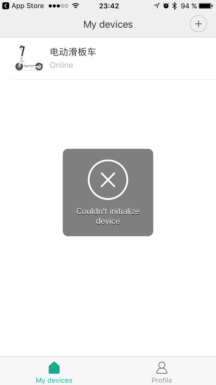

Всем салют! Вчера обновил программу на iphone, теперь не коннектится с самокатом.
Как успехи у остальных владельцев чуда от xiaomi, кто-нибудь обновился уже?
Xiaomi mijia сток.
Fsancho
На Iphone такая картинка.
Установил MiHome на ipad, все запускается.
Xiaomi mijia сток.

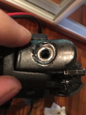

Vlad9669
Какой длины и толщины этот болт?
Добавлено 04 Авг. 2017 в 10:50

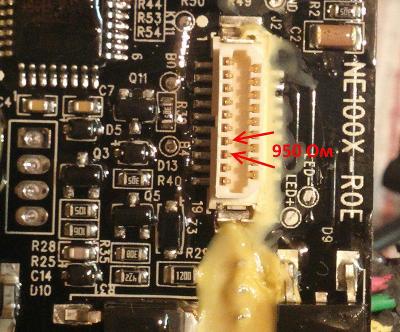

Друзья, может кто что сможет подсказать. Синдромы были такие: самокат постоит (часов 12), и на BMS всё тухнет. Помогал сброс кнопкой на плате BMS. Но сейчас при нажатии на кнопку, красный светодиод моргает 3 раза и всё (два быстро и один длинно). У меня два самоката Xiaomi, вы итоге методом подключения платы BMS к другому аккумулятору стало понятно, что не работает именно плата, а не сама аккумуляторная ячейка.
Отсоединил обе BMS и пытался тестером сравнить на разных элементах платы отличия по показаниям. Это очень не просто, т.к. лаком покрыта плата от души, не пожалели лака. Что получилось найти. На разъёме шлейфа, между двумя контактами сопротивление ~950 ом, а на рабочей плате между ними сопротивления нет.
Fsancho
Забыл уточнить,  что приложение MiHome.
Вообщем разобрался сам. Я знал, что Нужно было сменить страну в настройках. Но не знал, что нужно было отключить при этом самокат.
Выходило так. Я включал приложение, пытался законнектиться, самокат пикал и выдавал ошибку подключения. Ставил в настройках дислокацию Китай но самокат всё равно  не подлючался, я менял обратно.
При чем до обновления, у меня стояли Штаты в настройках и всё работало.
Xiaomi mijia сток.

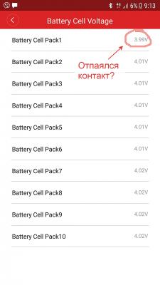

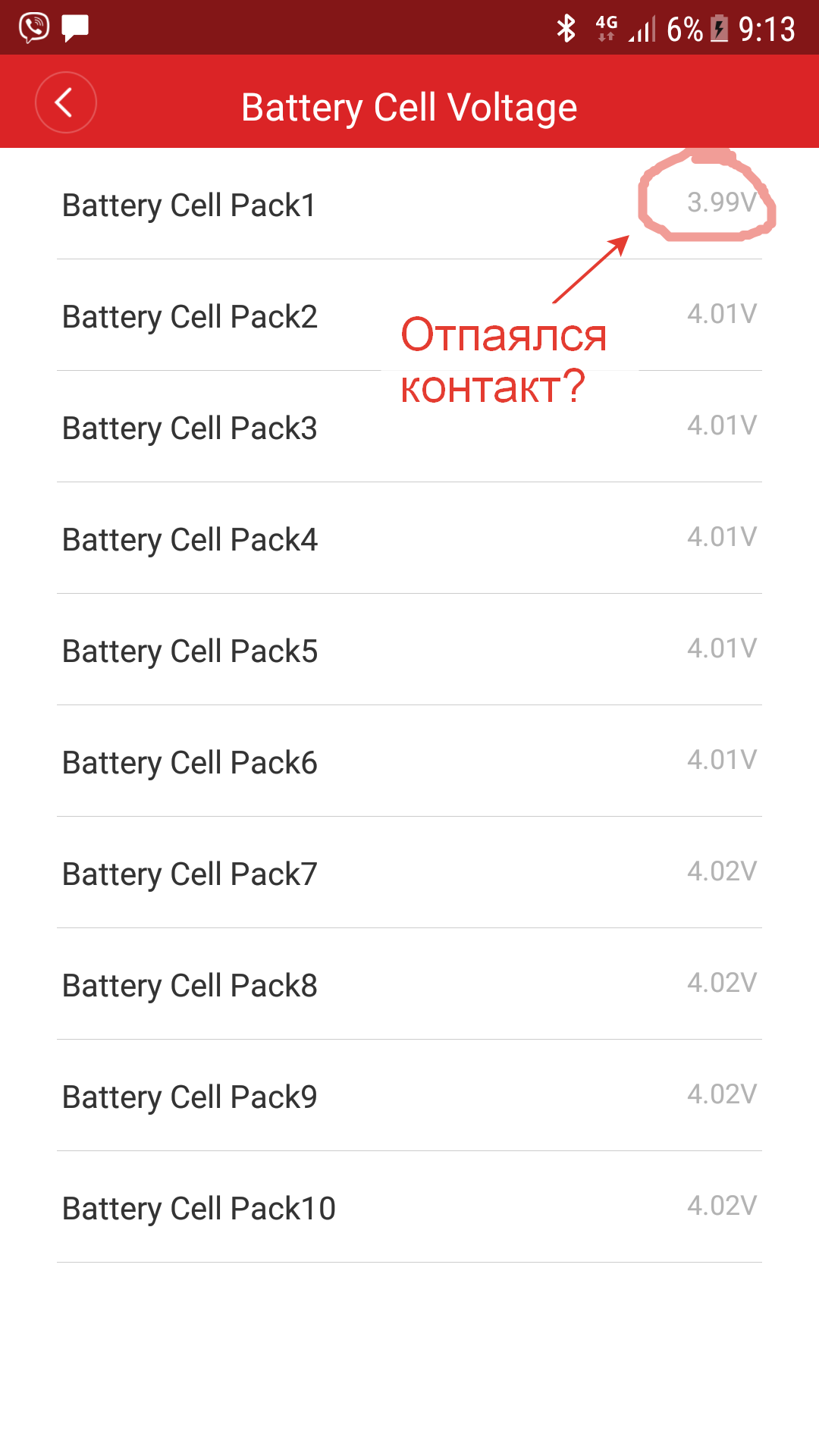

rds
Сегодня заметил потерю тяги на полностью заряженном самокате.
Это контакт отпаялся или мне показалось?
