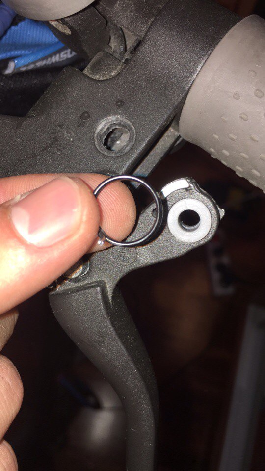

Тросик тормоза со стороны руля ушел в рубашку, с какой силой я бы не пытался вытащить его - не получается
Все ели как выдали, но ручка назад не отходит,  думаю дело в пружинки, как ее ставить?

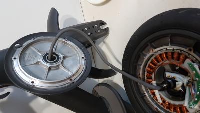

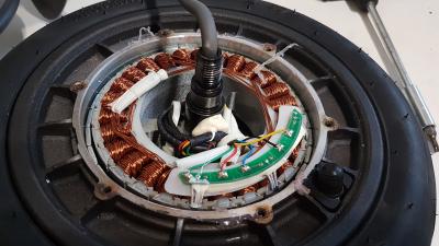

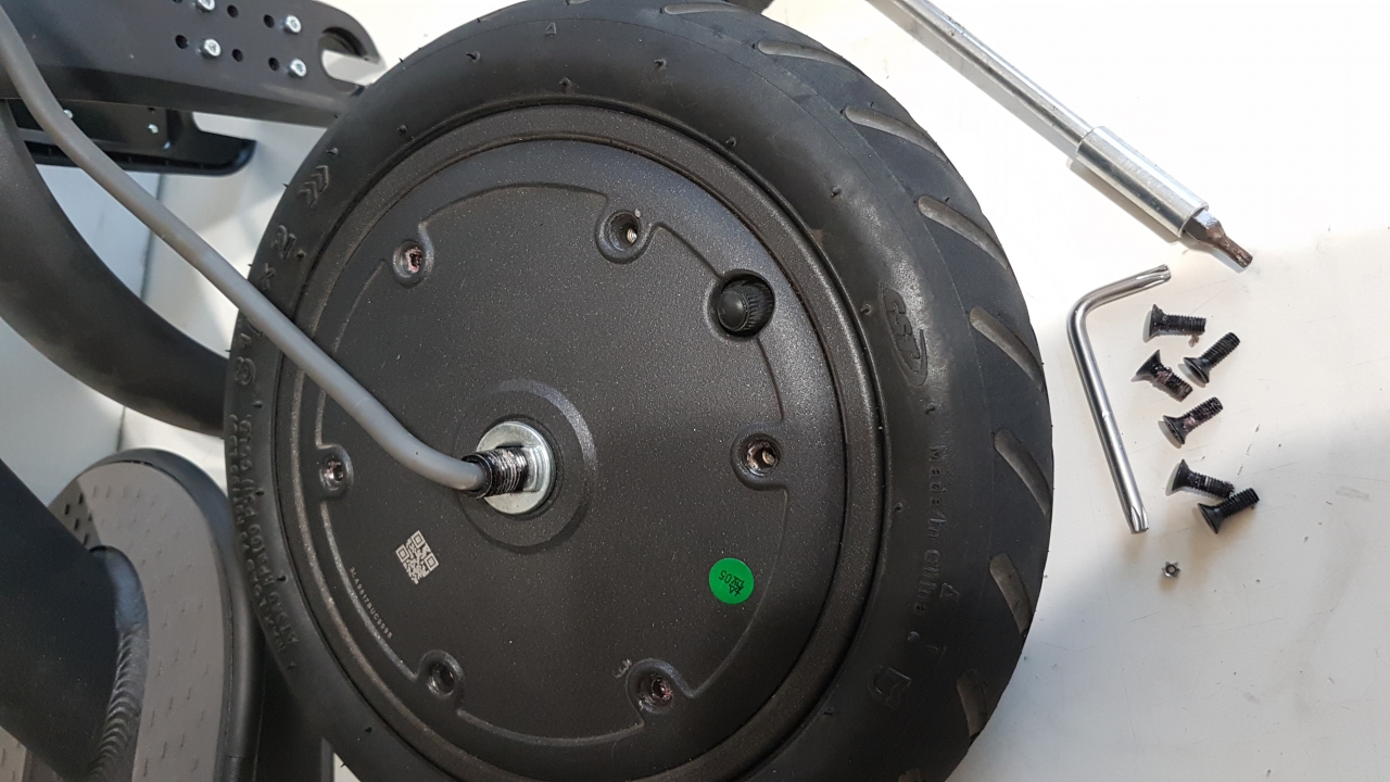

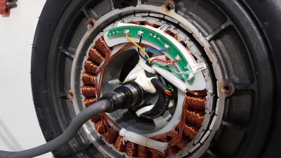

Самокат Xiaomi m365.
После пробега 40км. я увидел что он играет скоростью.
Я сначала подумал что меня так трясет что я дергаю газ.
Но нет, даже по ровной вело дорожке были не ровные обороты.
Ссылка видео работы. https://youtu.be/kyhR7xWW2nQ
Решил разобрать МК
SandroID
Spolfox
) хотел вынуть ротор и посмотреть может что то не так. Может китайцы забыли подарочек (шайба или еще что небуть) от чего вибрация. Но не удалось вынуть.
Закрутил все назад бо был вечер субботы.
