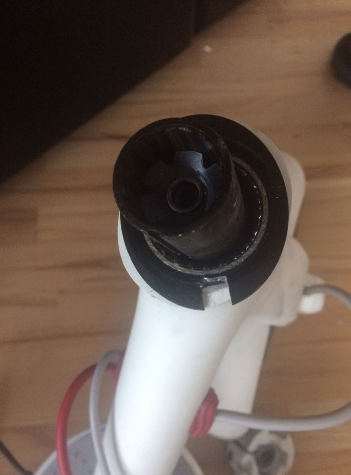

rozovskiy
Люди добрые, кто подскажет.
Так вышло, что самокат пережил весьма неприятное падение. В результате чего сломался ограничитель поворота колеса, да и сама эта пластина как то сместилась.
Не понял как её вытащить, такое ощущение, что она идёт в сборе с рамой.
Кто подскажет, так ли это? Хочется верить, что я неправ, а то менять раму из за отломившегося кусочка железа очень не хочется ;(
