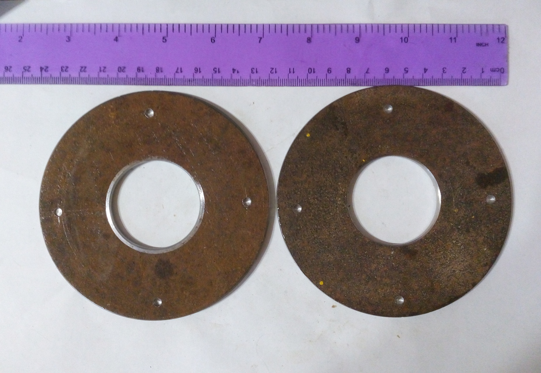

Круто! А это что ,покрытие черного цвета или их надо будет покрывать? и как их у вас забирать?
krym2016
Покрывать ничем в принципе нет необходимости,вы же не будете ездить под дождём или ещё где в воде,если всё таки будет желание сверху можете покрасить любой краской из балончика!
Забрать?,ну если у вас есть знакомые в Крыму то могу им передать,если нету,то по почте отправлю,в личном сообшении напишите адрес получателя,я просто ещё не до конца разобрался как пользоваться этими личными сообшениями,и скорее всего в понедельник отправлю!

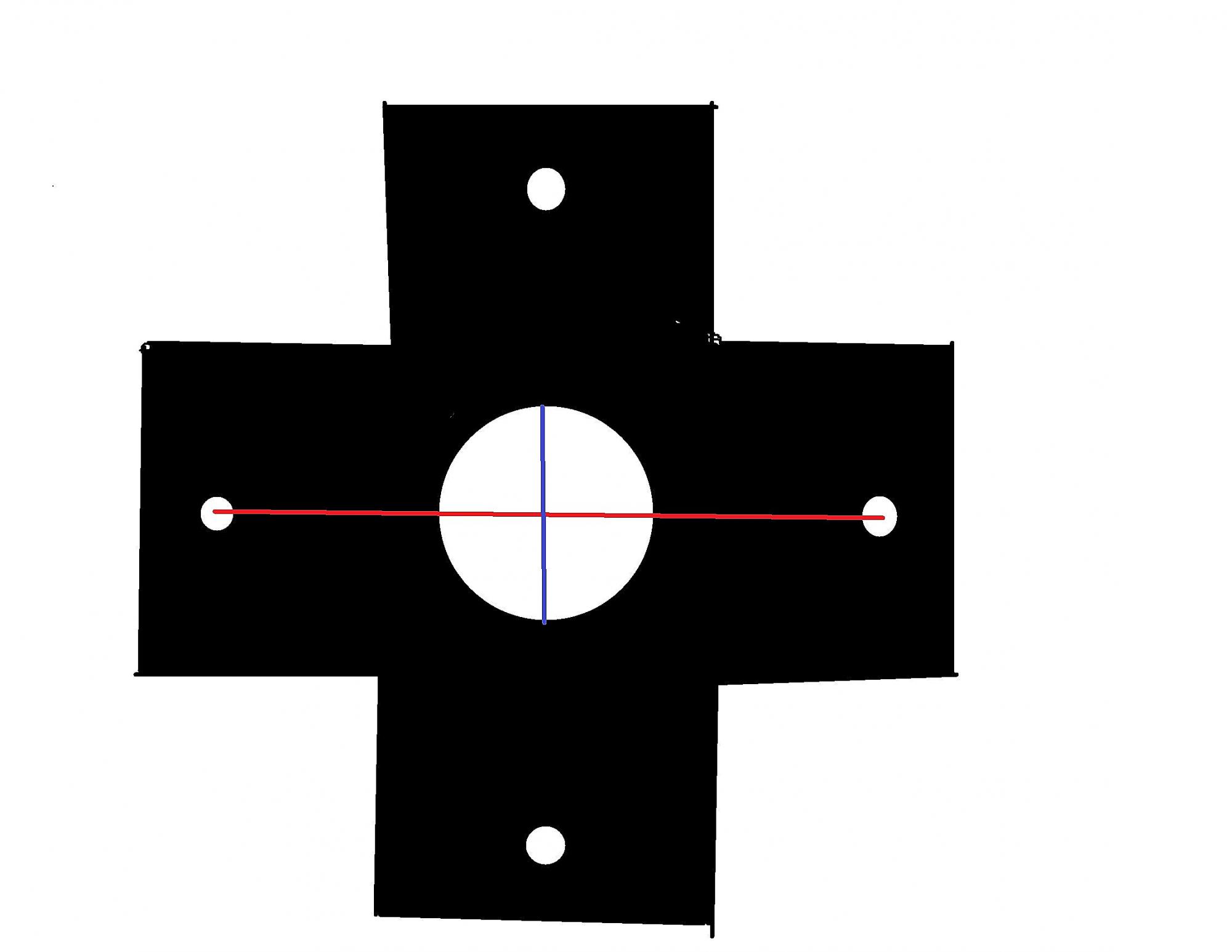

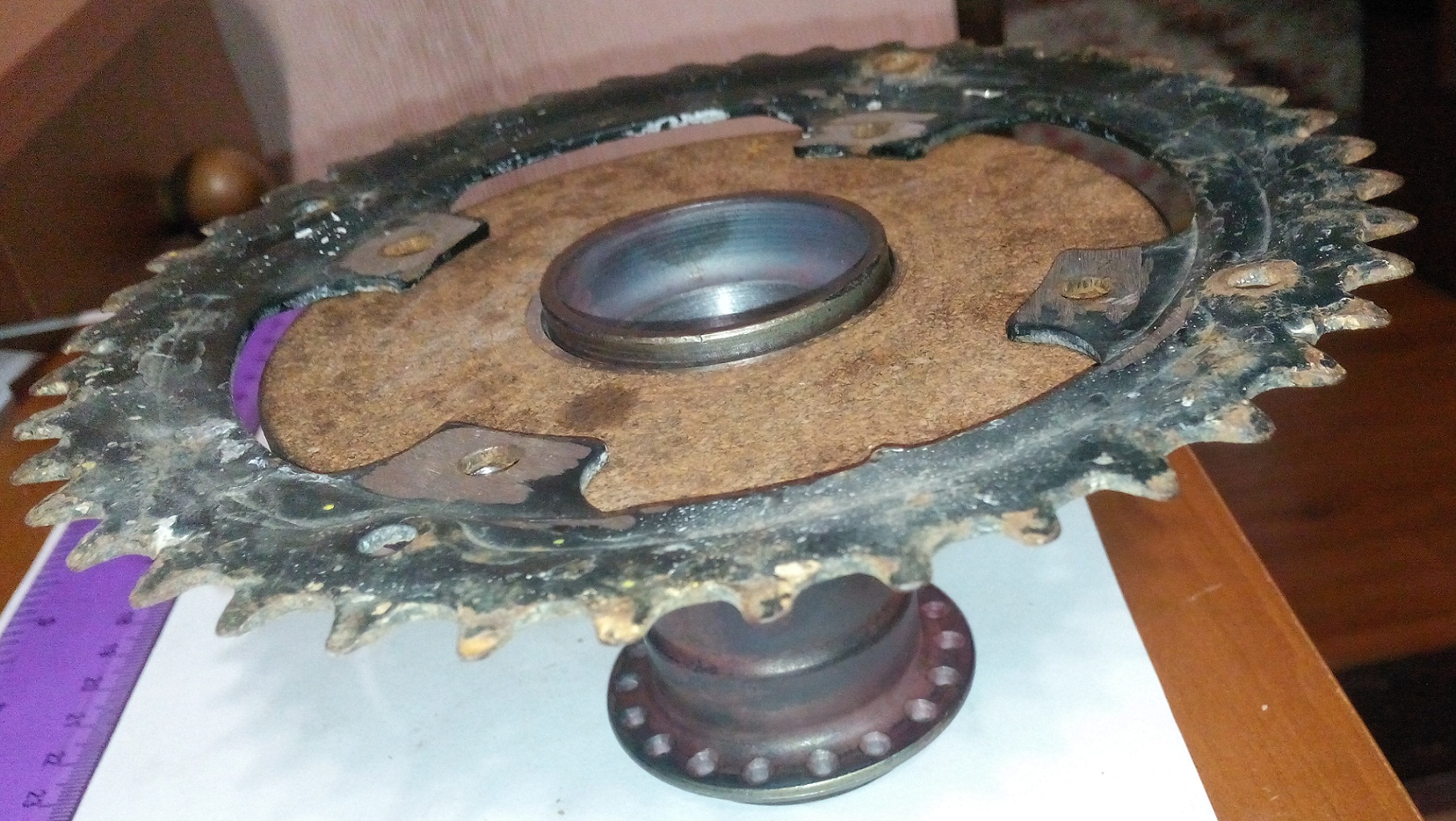

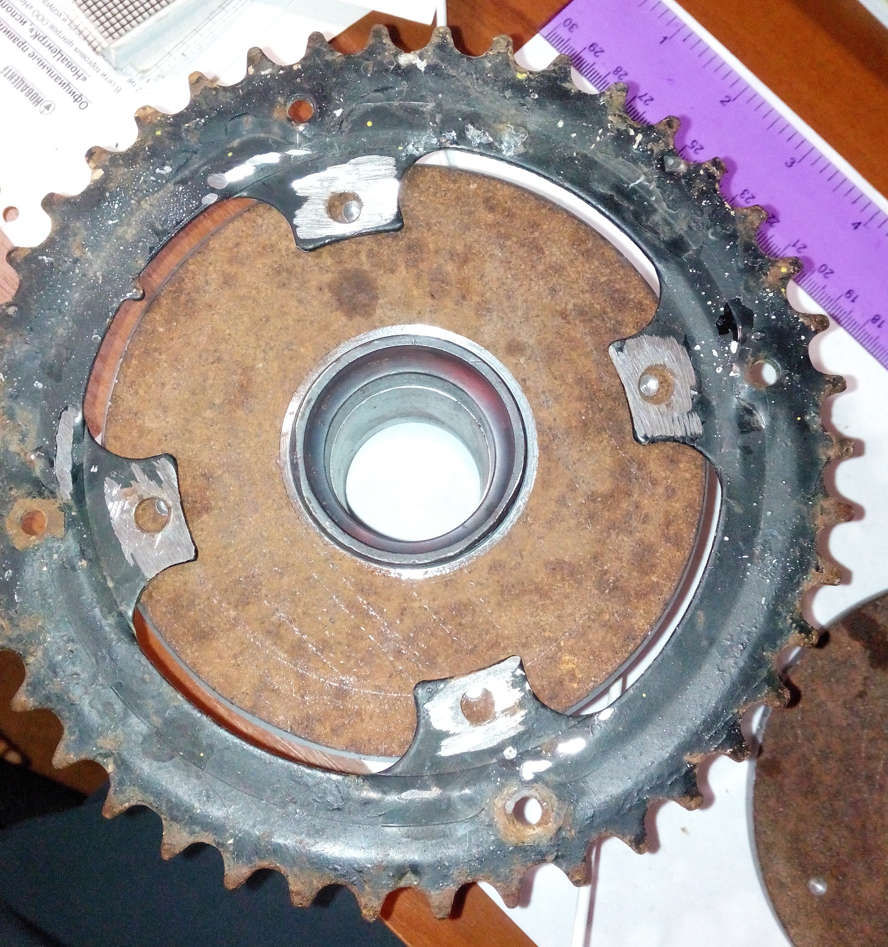

У меня была задумка сделать такого плана переходники для крепления звезды к спицам ,расстояние отмеченное синим это направляющая под выступ на втулке,а красным отмеченно расстояние для крепления к звезде
Но у ваших звёзд тяжело будет точно высчитать  межболтовое расстояние, потому как звезда крепится в шести местах и не симметрично.
Надо подумать может чего придумается!
Если вам их не отдают даром,то пока не спешите за них платить,может что-то более подходящее подвернётся.
Самый идеальный вариант это конечно вырезать лазером на станке,сразу нужного размера.
Но сколько это может стоить, не знаю.

Хорошо тогда пойдём от обратного.
Когда вам их отдадут,надо будет отделить большую звезду от всего остального,
и потом скажите мне точное расстояние между отверстиями(отмечено красным)
И точный диаметр отверстий!
Можно в принципе от двух точек крепления оттолкнуться,а остальные уже по месту просверлить,зафиксировав в двух местах.

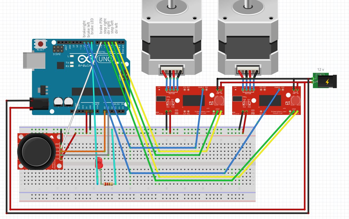

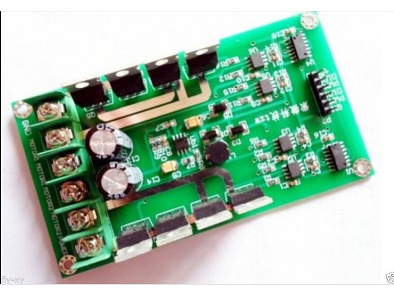

Добрый день! Купил этот драйвер http://www.ebay.com/itm/172411857887?_trksid=p2057872.m2749.l2649&ssPageName=STRK%3AMEBIDX%3AIT  ,хочу спросить,схема подключения к ардуино, у кого
есть?
Добавлено 28 Фев. 2017 в 13:42

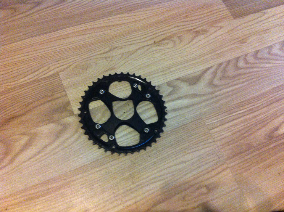

Позднее выложу размеры звездочек, не знаю как быть, они оказались разные и отверстия не одинаково расположены.

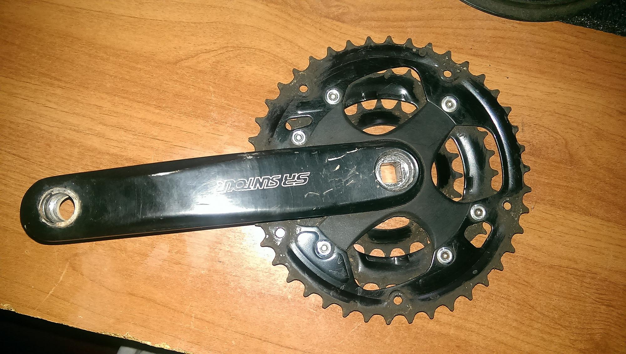

У меня одна звезда лежит без дела,если размеры совпадут с одной из ваших звёзд,можно по ней сделать,и будет пара.
Только вместе с размерами,желательно сделать фото в разных ракурсах.
skrudzh2

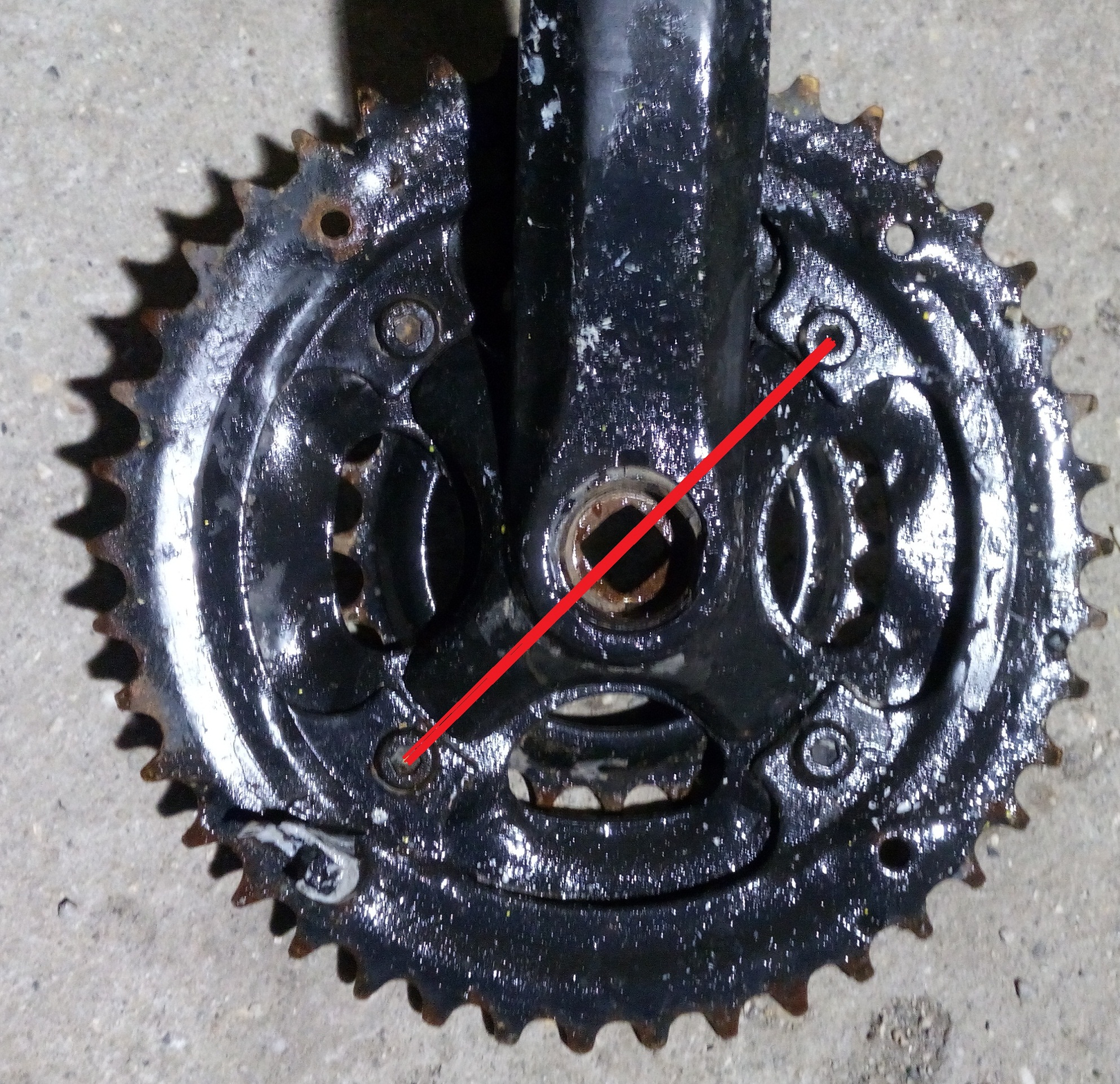

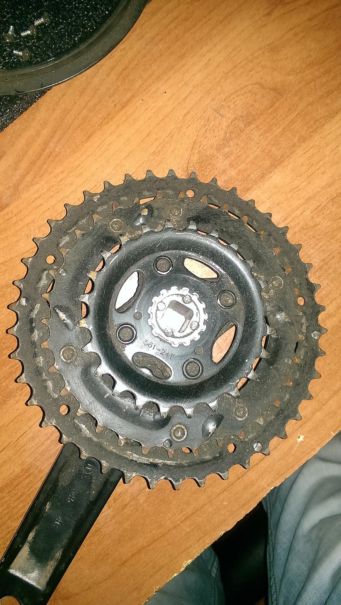

Оказалось одна звездочка 42 зуба , а другая 48. Расстояние  у 42 зуба 100мм. х 95мм. х 18 мм.
krym2016
у 48-ми зубой отверстия рассположены симетрично это конечно плюс в её пользу,надо глянуть на сколько у меня помоему на 42.
Расстояние для 42 звезды надо только одно то что отмеченно красным(от начала одного отверстия, до начала другого) ну и диаметр самого отверстия.
Остальные  проше будет просверлить по месту.

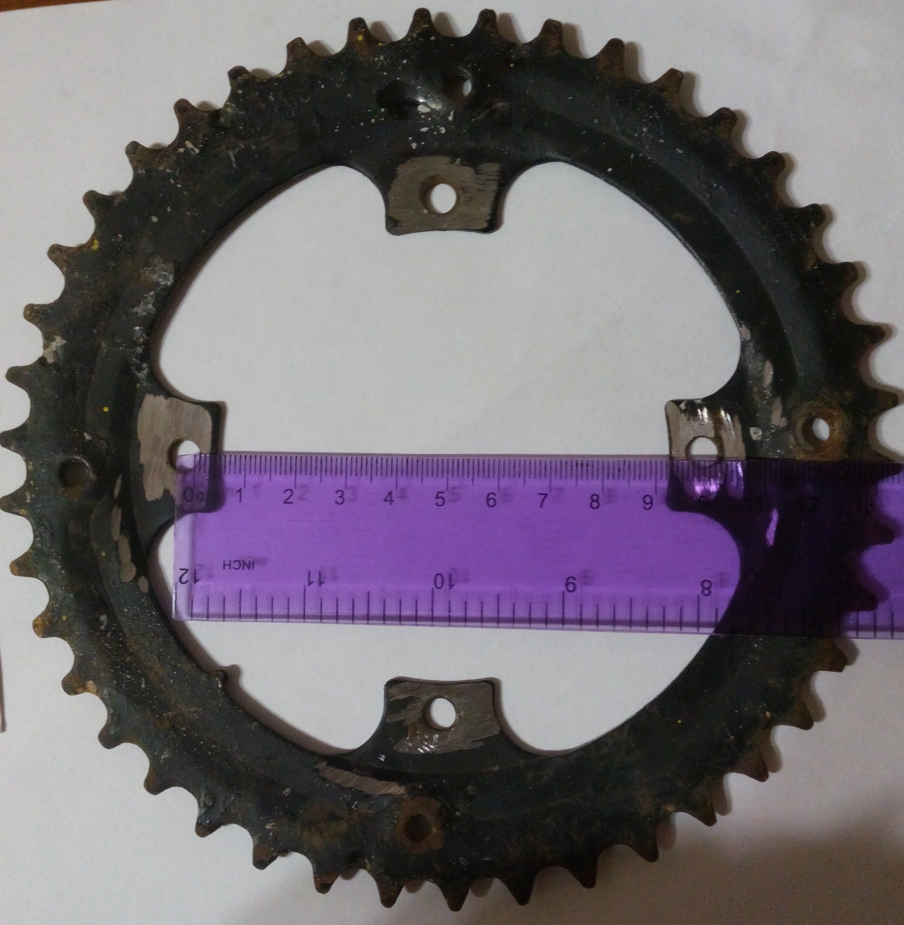

На оборот , у 42 расстояние более симметричное , то что вы отметили 100мм. она и есть 42 зуба. а у другой все расстояния разные!
krym2016
про симметричность имел введу расстояние отверстий  между собой, а не от центра.
100 мм это расстояние  уже без заклёпок?
и на всякий случай уточните диаметр самих отверстий.
krym2016
Замеры никакие не надо уже,
снял замеры со своей звезды на 42 зуба,думаю они будут такие как и ваши,когда снимете заклёпки (я  на своей намерял 95мм от начала до начала и диаметр отверстия 6 мм,    то есть от центра до центра будет 98мм)
Думаю на этой неделе получится разметить, просверлить и обточить переходники,по готовности сразу  отправлю Вам.

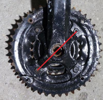

Сейчас еще раз все измерили ,расстояние те что вы отметили оказалось 116мм , по центрам всех отверстий , диаметр отверстий 6.1мм.  расстояние между парными отверстиями 33мм.
krym2016
тогда получается все 3 звезды разные.
Предлогаю такой вариант,я вам делаю два переходника  под такие размеры как на той звезде что у меня,и отдаю её Вам вместе со всем остальным.
И вам тогда останется докупить только одну звезду ,только уже такую как моя.
