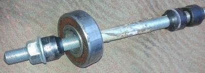

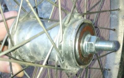

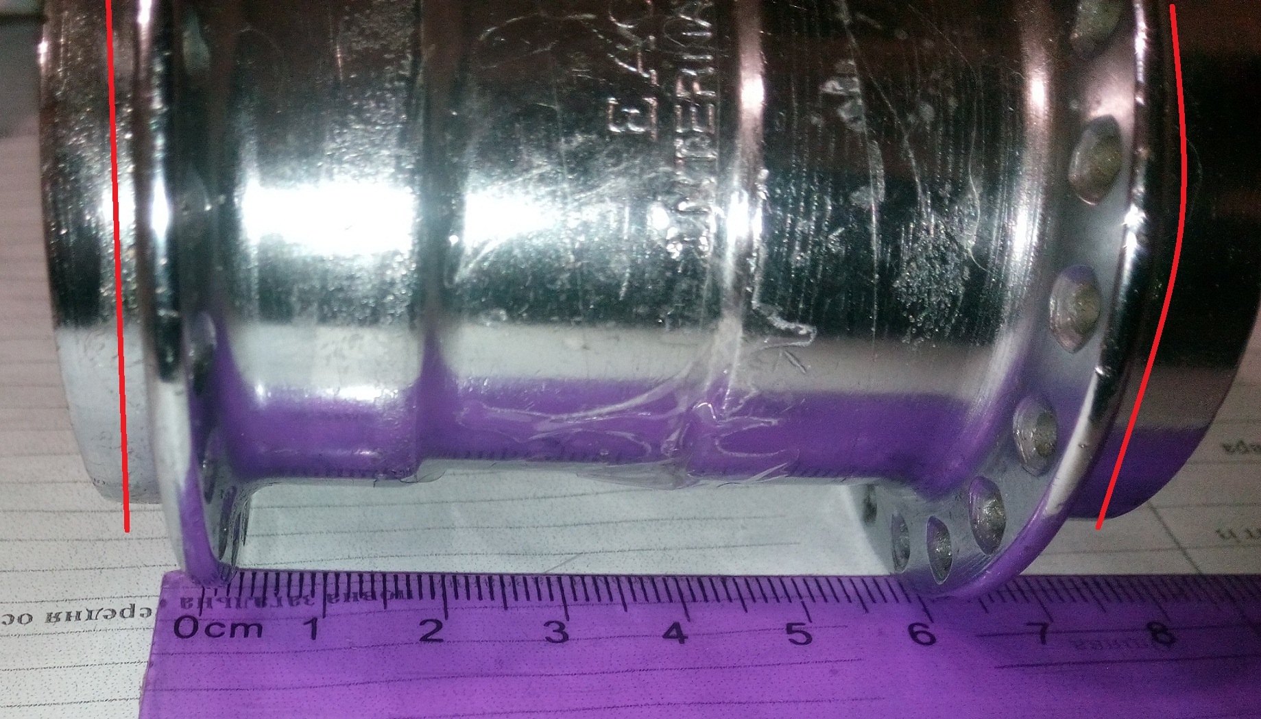

По фотографиям кажеться что у вас стоит такаяже втулка ,но у неё полностью срезан буртик(то что отмеченно красным)
я думаю в 65-67 мм со спицами  уложимся ( если будет мало можно выйграть пару милиметров тем что заспицевать все спицы во внутр.)
У вас ось самодельная(переточена с вала каретки),проше установить  от горного велосипеда помоему с переднего колеса,как на фото.

только сейчас понял.
Экспирименты со спицовкой ---крайний вариант, потому как там придёться или уменьшать кол-во крестов,или выгибать спицы,короче не самый простой вариант!
skrudzh2
Ось можно будет выточить другую и колесо ,около сантиметра на ружу выдвинуть.

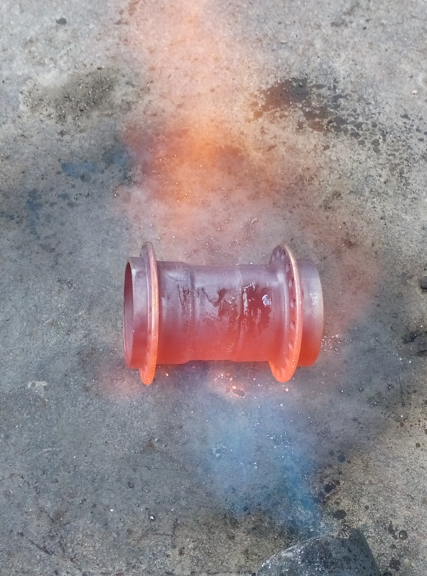

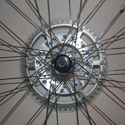

Если крепить звезду вместо тормозного диска.
Там же вроде втулки широкие,а у вас места впритык!
Или уже что-то кардинально изменилось?
Закалка ушла(покрайней мере напильником теперь пилится ),теперь можно пробывать переточить!
skrudzh2
Ого, прям до красна! Я думал это тормозной диск с вырезанной серединой?

Если крепить  звезду так как на ваших фото ,в принципе можно не переспицовывать и закрепить к вашим колёсам,правда   будет тяжело выставить ровно звезду что бы не было биения.
На ваших фото вродебы использована звезда от обычного велосипеда.

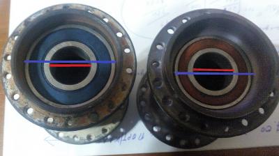

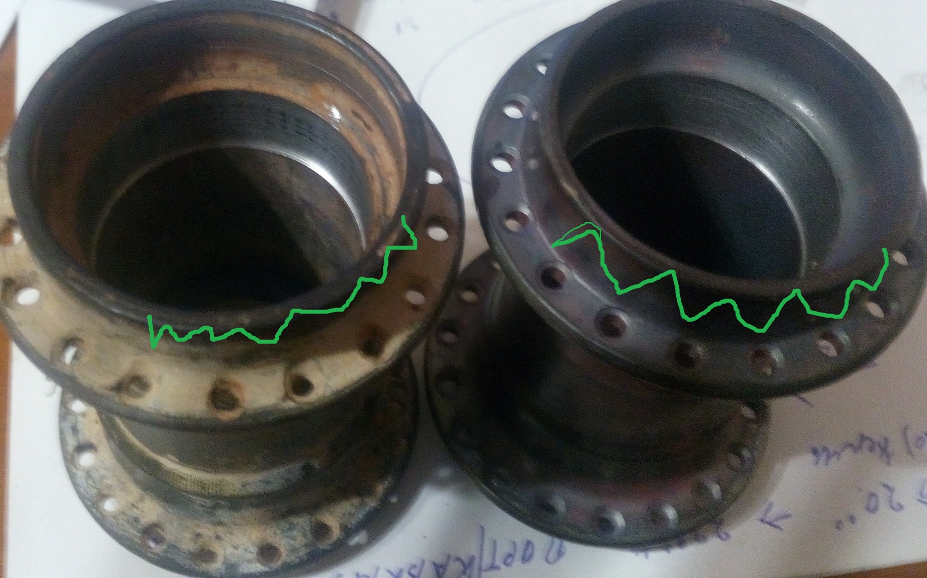

krym2016
Отчёт по проделанной работе))
зелёным отмечено та часть которую,в дальнейшем надо будет срезать она больше не нужна,с одной стороны оставите небольшой выступ для центровки звезды,я не стал срезать,потому что это лучьше сделать по месту отталкиваясь конкретно от размеров!
теперь по втулкам,я немного прозивал и не учёл толшину стенок у одной втулки,по этому у неё с одной стороны 203-й,а сдругой стороны 103-й подшипники,это очень распространённые и не дорогие подшипники,по одному для образца,на всякий случай я вам подарю,вам понадобиться ещё два 103 подшипника или  его 6003-й зарубежный аналог,
у них у обоих внутринний диаметр 17 мм(отмеченно красным) ,так что при установке сложностей не возникнет.,синим отмечено разные диаметры 35 и 40мм.
