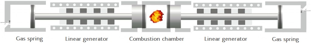

Freikolbenlineargenerator - FKLG(назвали его немцы сейчас очень много роликов про него можно посмотреть )
Линейный генератор свободного поршня (сокращенно FPLG) представляет собой новый тип двигателя. Она производит энергию из любого вида топлива. В отличие от обычных технологий, это делается в самым простым и непосредственным образом. Не более двух движущихся частей, что делает его особенно гибким и экономически эффективным!
    Как это работает?
FPLG, на котором работает состоит из трех подсистем: секции сгорания в центре, линейных генераторов и газовых пружин. Все компоненты работают вместе, чтобы преобразовать химическую энергию в топливе в электрическую энергию без коленчатого вала. Топливо-воздушная смесь воспламеняется в камере сгорания и требуемое электрическое напряжение индуцируется в бухтах линейного генератора. Этот простой способ работы не только снижает сложность, но и позволяет использовать новые функции.
В этом двигатели, можно изменить кубатуру во время работы зависит от подаваемой смеси(Водород,дизель,биотопливо,газ,бензин,сырая жидкая нефть,спирт). Временная последовательность движения поршня в течение рабочего цикла, также доступен в качестве нового параметра оптимизации. При практическом применении, эти и вышеупомянутые функции вносят ценный вклад в снижение расхода топлива и выбросов углекислого газа и загрязняющих веществ, таких как оксиды азота (NOx). Это относится и при соблюдении всех мыслимых условий эксплуатации, особенно за пределами идеализированного мира стандартных измерений и потребления.
Его специальная конструкция без коленчатого вала делает особенно компактной систему. Объем системы может быть либо продлен до очень обтекаемой, продолговатой формы или распределен по более короткой, но более широкой области. При общей высоте всего 15 см, оба варианта очень плоские. Благодаря полной балансировки всех сил инерции, линейный генератор свободного поршня чрезвычайно тих и низок в колебаниях, когда он находиться в работе.
Ну коробочка лежавшая на столе была 35*15*15 см это и был линейный двигатель. Мощность коробочки 23-34КВт (что-то объясняли про топливо честно языка не знаю) Но это установка модульная может менять размеры для нужд автомобиля или производства.
