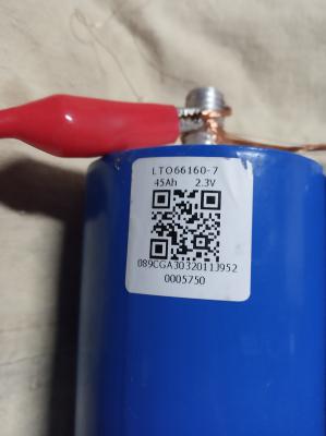

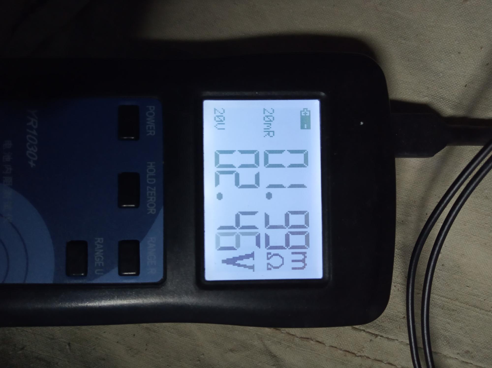

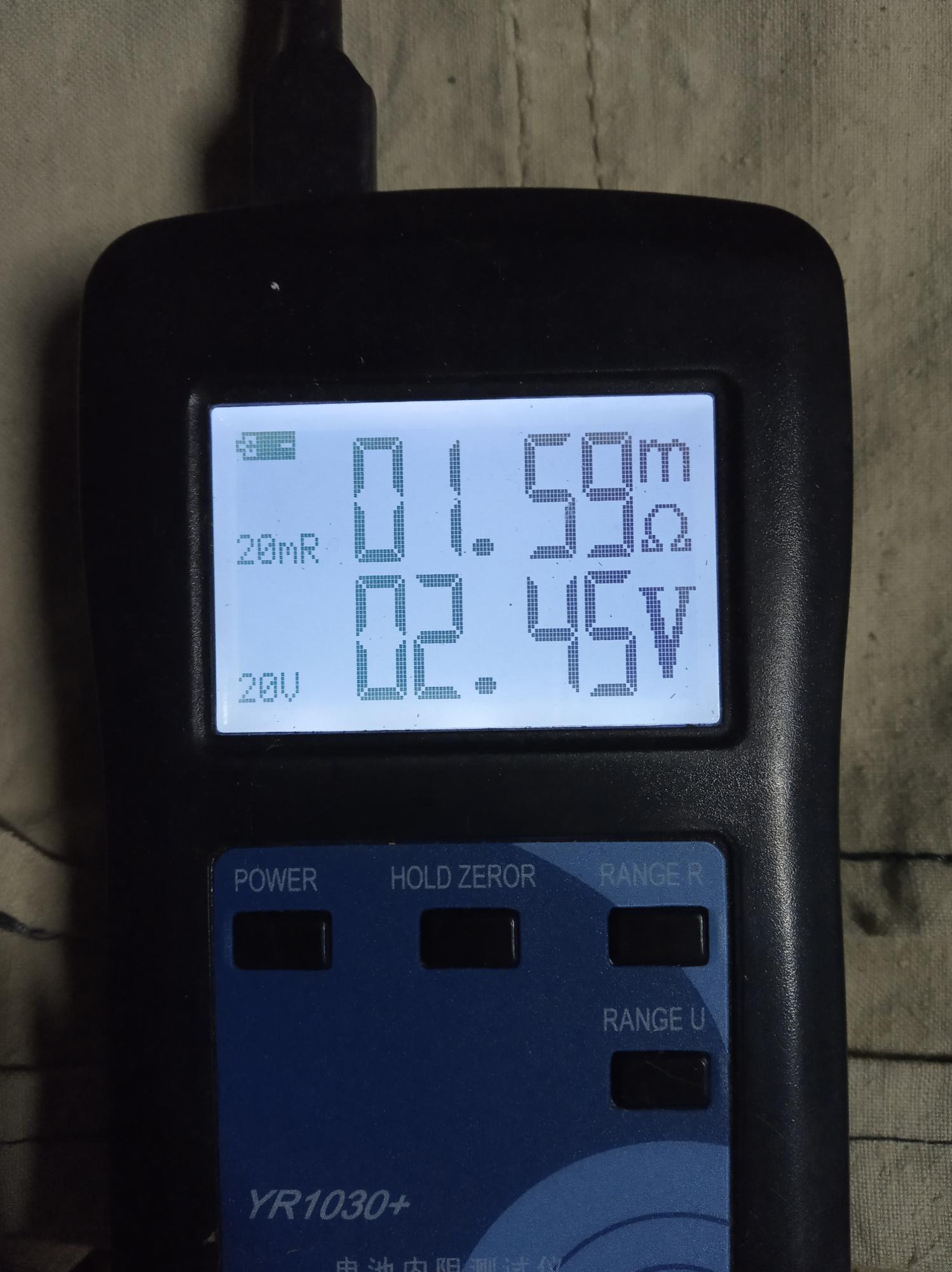

Arbol

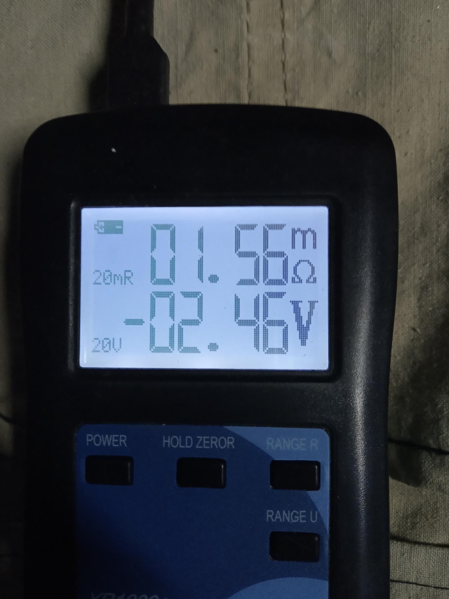

Добрый день, купил 6 банок титаната 45 ач, соединил параллельно для выравнивания напряжения,  прошу оценить состояние. Сорвал термоусадку, на банке никакой маркировки нет, есть только снаружи
xeus
[user]Arbol[/user], не знаю что у вас за прибор и как он измеряет. Но на моих банках по YR1030 0.18-0.28 мОм. Банки 30ач.
На корпусе нанесёна лазерная гравировка, её не стереть ацетоном.
Видимо вам не честный продавец попался.
Где покупали?
911
Цитата: Arbol от 20 Нояб. 2019 в 10:49
1
2
1.
Не бывает банок на 45ач.
Были максимум только до 40ач в таком формфакторе.
Вам продали просто перепаковку в поддельной термоусадке.
Если на корпусе нет даже лазерной гравировки, то скорее всего это древние банки (25ач или 30ач), когда была бумажная этикетка под термоусадкой.
2.
У Вас на экране измерителя сопротивление больше 1.
Это на одной банке ?
Если банки с таким сопротивлением, то они ооочень пожилые.
У новых 0.2-0.4.
3.
С большой долей вероятности Вас просто обманули и продали сильно б/у, да ещё с завышенной не существующей в линейке производителя ёмкостью.
И вопрос:
Брали сами в Китае или перекупы у нас (интересно кто) ?
В какую цену банка вышла ?
xeus
Цитата: 911 от 20 Нояб. 2019 в 11:40Если на корпусе нет даже лазерной гравировки, то скорее всего это древние банки (25ач или 30ач), когда была бумажная этикетка под термоусадкой.
У меня есть древние 25ки с тао. Под изоляцией лазерная гравировка 30ач.
911
И в догонку:
1. Пришлите фото - вид шпильки и площадки сверху.
2. Диаметр шпильки у Вас М12 или М10 ?
Добавлено 20 Нояб. 2019 в 11:45
У самых древних был ярлычок бумажный вроде лилового цвета с параметрами.
p.s.
Лазерная гравировка 30ач, а продали, как 25ач?
О как !!!

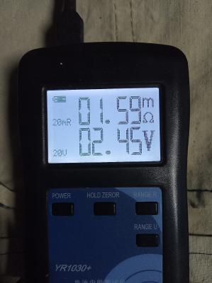

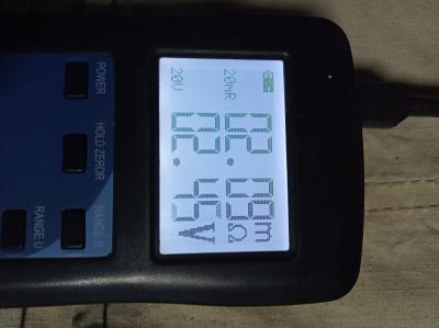

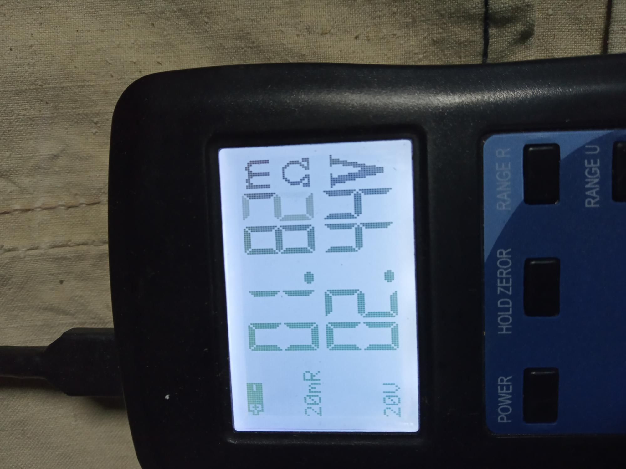

rusmax
#946

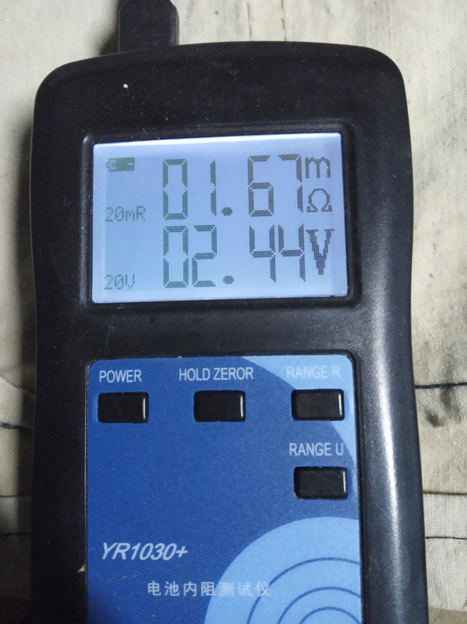

Прибор необходимо сначала откалибровать (кнопка ZERO R), и желательно мерить в режиме 20мОм (кнопка RANGE R). Иначе может показать какие попало значения.
Калибровать нужно в режиме измерения 20мОм (последовательное нажатие кнопки RANGE R) и (последовательное нажатие кнопки RANGE U) соединив белый с белым, чёрный с красным. Затем не отсоединяя провода длительно нажать ZERO R - пока не появится иконка ZR на экране.
Измерять нужно надёжно соединив оба контакта на элементе. Несколько последовательных замеров дадут средний результат.
Тут детальней про калибровку
Цитата: xeus от 20 Нояб. 2019 в 11:38
[user]Arbol[/user], не знаю что у вас за прибор и как он измеряет. Но на моих банках по YR1030 ...
Маркировка на приборе YR1030+  ;-)
Arbol
#947

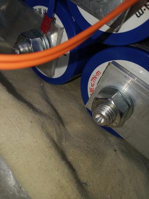

Шпильки на банках м12, с выемкой, покупал по 200y, здесь http://item.taobao.com/item.htm?id=595146189596, хотел купить 35 ач, но продавец ответил что нет в наличии и предложил 45 ач по 200 ю, 45 в природе есть https://www.zhyle.com/en/sohw-10079.html

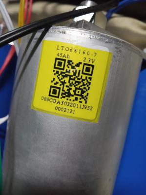

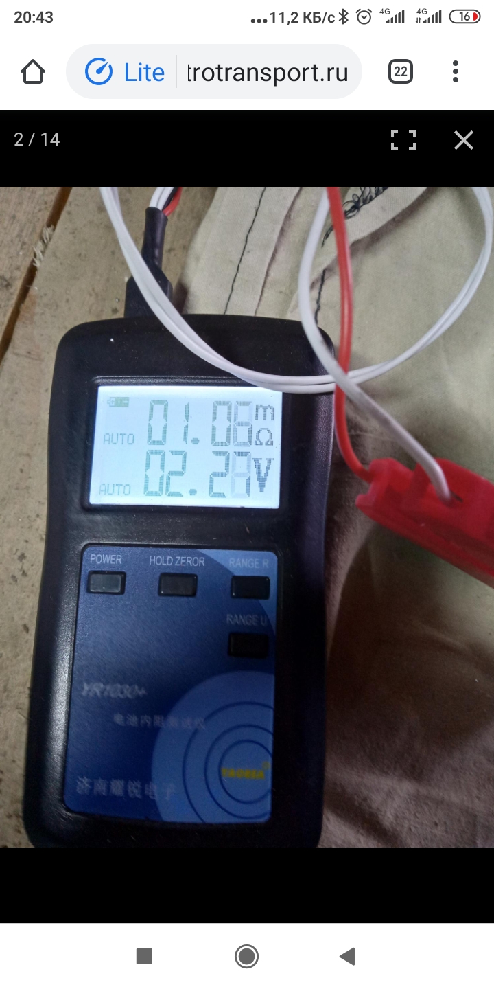

Arbol
Сопротивление и напряжение сборки, и то что было под термоусадкой. шпильки с одной стороны круглые с другой квадрат
911
#949
1.
Выемка только один из маркеров.
А вот такая наклеечка на современных банках под термоусадкой очень смущает.
2.
То что на сайте появились 45ач может и такое быть, но .... вероятнее, что это просто обычные 40ач просто с "честными" цифрами, типа первого сорта 40-ки.
Если бы взвесили на электронных весах банки было бы более понятно.
3.
Цифры внутреннего соротивления на Ваших фото могут свидетельствовать
а.
Прибор не откалиброван и врёт (лучший вариант)
б.
Банки полный шлак (худший вариант), ибо как указывал выше д.б. 0.2-0.3

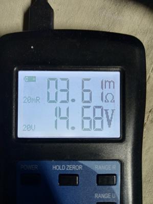

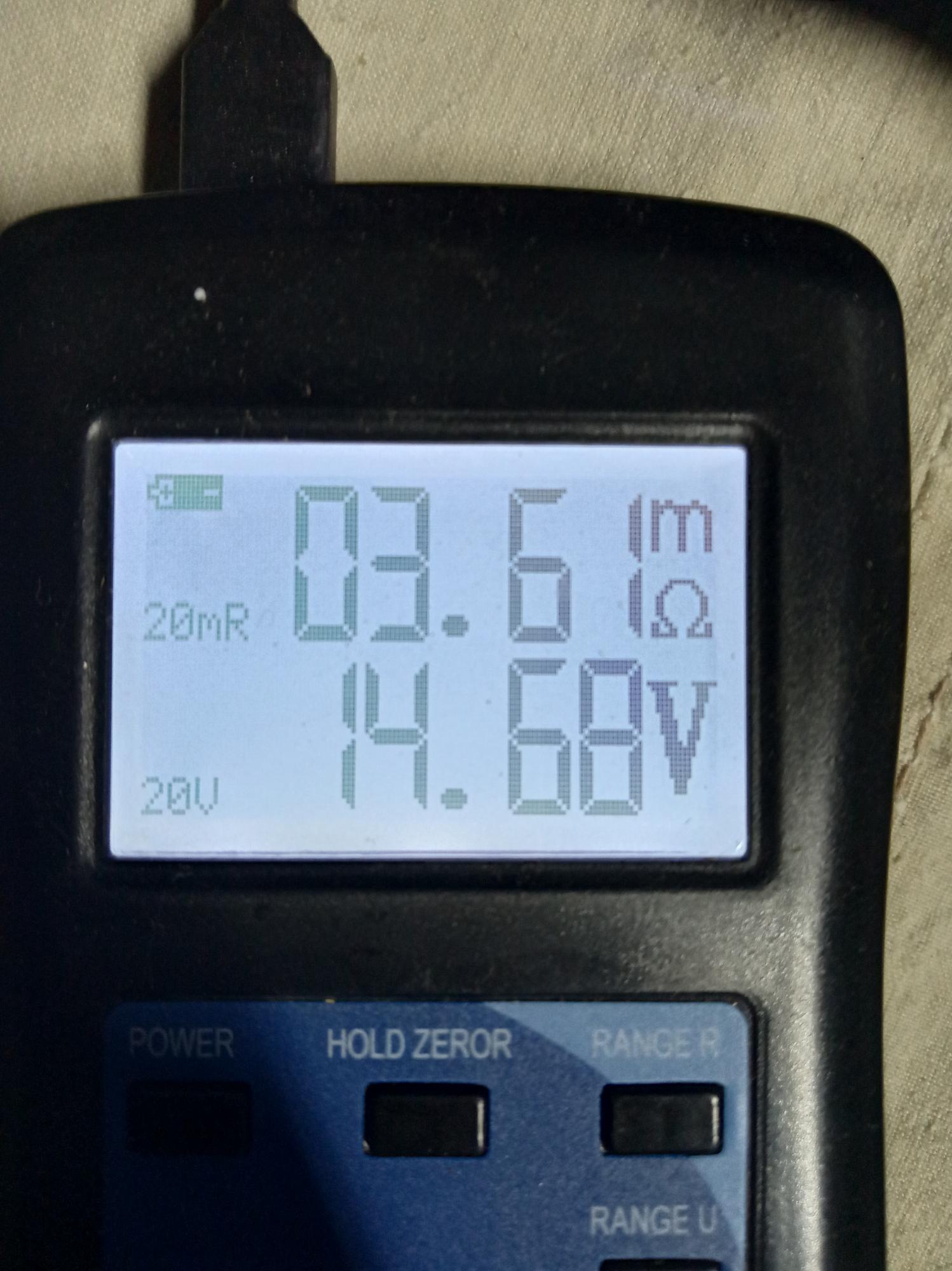

Arbol
На фото сопротивление и напряжение 6 запараллеленых банок
911
1.
А причём здесь сопротивление запараллеленных банок ?
Закон Ома помните при параллельном соединении ?
2.
Важно внутреннее сопротивление каждой банки (если верить Вашим фото, то они либо дрянь, либо измерения не корректны).
И сопротивление всей сборки (а оно тоже не очень).

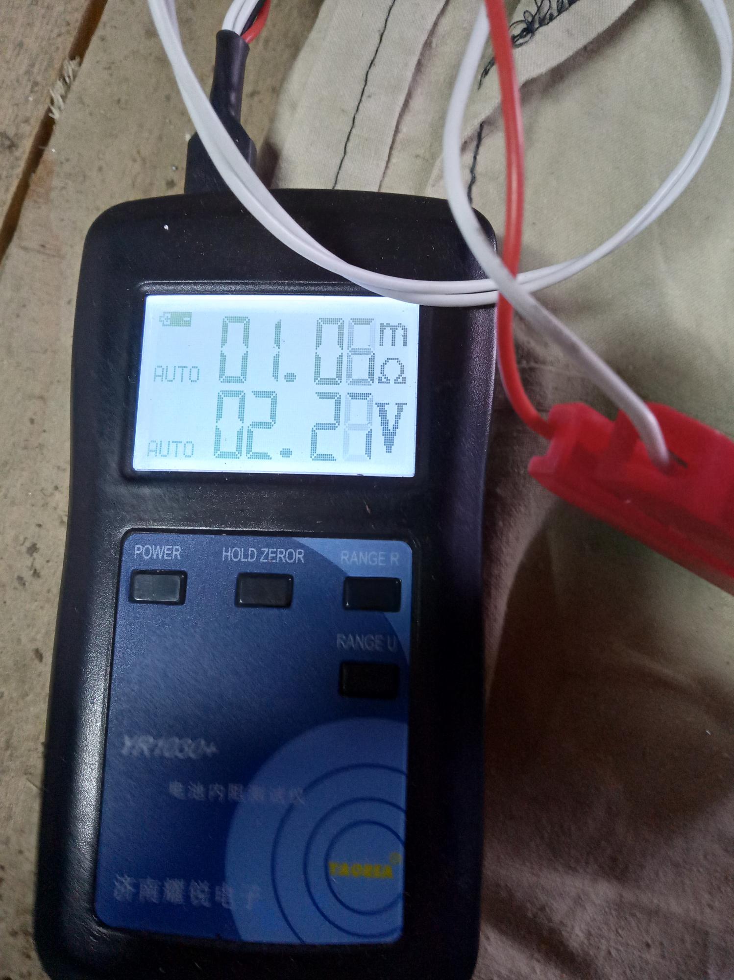

Arbol
Цитата: 911 от 20 Нояб. 2019 в 20:54
1.
2.
Шкала в миллиомах, я так понимаю, при 20 20мОм максимум
kuznechov119m
там режим АВТО , без проблем и Омы покажет .
