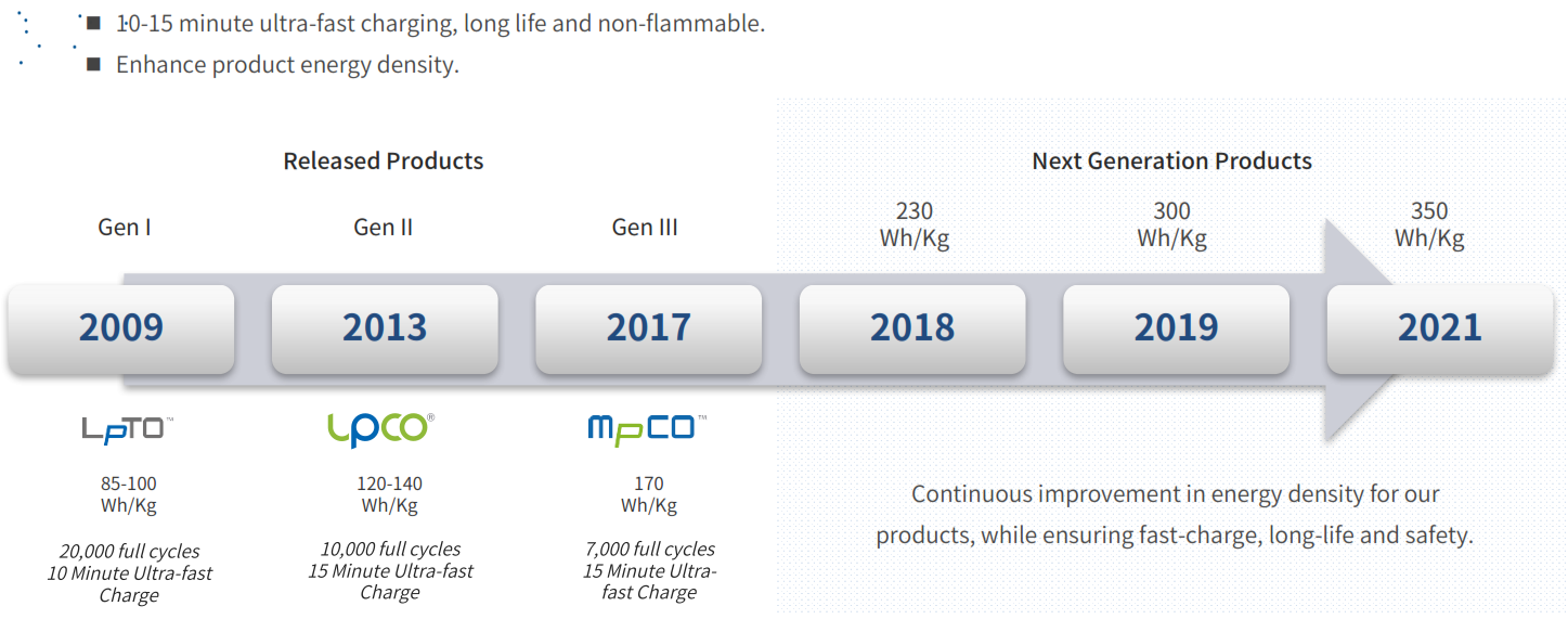

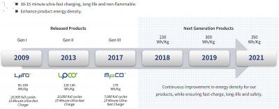

Кто-нибудь пробовал LpCO MpCO батареи?
В продаже они вроде как есть.
Я сразу думал что этот титанат, а оказывается технология похожа но это новое поколение.
Картинку у Microvast-Intro позаимствовал.
Плотность уже сейчас 250Вт/кг, не горят, про минус ничего не нашёл, но спобны выдерживать высокие температуры.

[user]Michael[/user], у них какой-то жуткий график,  разряд от 4.2 до 2.4в..
xeus
[user]Michael[/user], Температура заряда (° C): -5 ~ 45
Температура разряда (° C): -20 ~ 45
Температура хранения (° C): -5 ~ 35
RafaelRS
Цитата: Michael от 03 Янв. 2019 в 02:34Картинку у Microvast-Intro позаимствовал.
Подозрительно снижается количество циклов перезаряда и пропадание стойкости к заряду в минусе. Уж не скатываются ли их новые поколения ближе к обычному литию? "Wide Temperature Range" есть только у LpTO
Michael
[user]xeus[/user], а где вы накопали температрный режим?
[user]RafaelRS[/user], количество циклов снижается с повышением плотности и соответсвенно уменьшением веса.
Во всяком случае заявленное количество циклов существенно выше чем у NMC при той же плотности заряда + невозгораемые т.е. можно спокойно подогревать до -5С.
Цитата: Tymmmi от 03 Янв. 2019 в 05:05у них какой-то жуткий график
Я тоже обратил внимание на график разряда, возможно они не убиваются высаживаниваем в ноль. Но, к сожалению, для самых ёмких нет графиков разряда, а они самые интересные так как скорее всего уже по MpCO (3-е поколение) технологии идут судя по удельной плотности.
Tymmmi
[user]Michael[/user], с таким графиком даже не знаю где их применять,  падение напряжения почти в два раза..

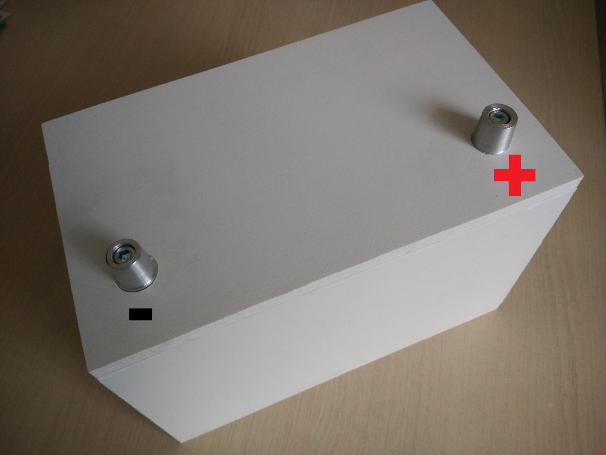

soltpain
-xxx-
Могу продать готовый АКБ 40Ач из двадцаток Тошиб 2P6S
Габариты:
Длина 250 мм
Ширина 155 мм
Высота 190 мм(вместе с клеммами)
