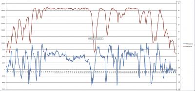

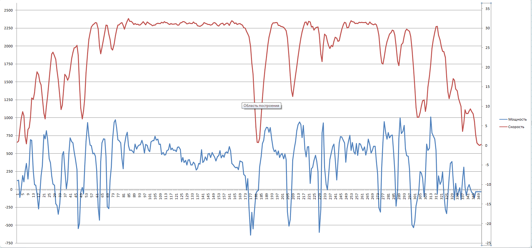

вот, например, замеренный график зависимости льющейся в батку из батки мощности (тех же токов) в зависимости от скорости:
как видно, чем ниже скорость, тем ниже токи, что на разгон, что на рекуп. Замер был ваттметром именно на батке, т.е. до конденсаторов. Да, даже в самое сумасшедшей теории невозможно себе представить, чтобы рекуп на околонулевых скоростях давал какой-то сверх ток на батку. Это возможно только на разгоне, когда идёт тяга с движка и мотор, не имея возможности переварить подаваемые токи в механическую энергию, т.е. тягу, тупо начинает греться, как печка. При рекупе же избыточной энергии взяться в принципе неоткуда. Потому что единственный источник энергии рекупа - это механическая энергия (обратная тяга) за минусом потерь на движке.

Цитата: Ripido от 29 Апр. 2022 в 08:03как видно, чем ниже скорость, тем ниже токи, что на разгон, что на рекуп
Поясните тогда, пжлст, разницу между зелеными и черными готовскими контроллерами. Поясните падение на ж..пу шермановодов на дотормаживании. Поясните, что палит контроллеры на околонулевых скоростях (ну когда пытаются машину буксировать или в стенку упираться). Если напряжение неизменно, а токи малые, что заставляет пыхать?
То, что торможение рекупом может вызывать хорошие токи, я знаю на своей самокатной практике и без всяких графиков - токи и напруга там такие, что БМС (когда она есть), отказывается принимать. А моноколесная БМС принимает все что угодно. Вот и горят LG MT50. Разве мало пожаров не на зарядке?
Цитата: Ripido от 29 Апр. 2022 в 08:03единственный источник энергии рекупа - это механическая энергия (обратная тяга) за минусом потерь на движке
Верно. Если попытаться быстро остановиться на колесе, то ведь кинетическую энергию несложно посчитать? Часть энергии потеряется в тепло, но все-таки КПД электрогенератора выше 50% и электрической энергии тоже будет выработано немало? Если мы исходим из того, что мощность - это момент на обороты, то по мере снижения скорости (оборотов) момент должен нарастать по гиперболе. Если напряжение фиксировано, ШИМ 100%, то растет ток? Кроме того, мы знаем, что по даташитам литиевые ячейки лучше отдают токи, чем принимают. Так что в каком-то моменте токи рекупа могут выходить далеко за диапазон даташитных. Особенно, если параллелей мало, а батка залита почти под завязку (режим CV). Ну и что тогда делают эти ионы лития, которые не успевают встраиваться? Кмк, они повреждают решетку, сепараторы. Не факт, что от одного торможения колом потечет электролит или образуются шипы. Но от многих раз, да еще усугубленных быстрыми зарядками, перегретыми или переохлажденными ячейками - вполне может хватить для коротыша между слоями

Цитата: Shumadan от 29 Апр. 2022 в 08:25Поясните падение на ж..пу шермановодов на дотормаживании.
наверное контроллер в этот момент пытается включить обратную тягу и именно её ограничивает по току. Или просто не хватает тяги движка при рекупе.. При чем тут ток в батарею?
Добавлено 29 Апр 2022 в 09:49
Цитата: Shumadan от 29 Апр. 2022 в 08:25момент должен нарастать по гиперболе
момент у движка всегда строго лимитирован. Он ограничен, как минимум силой магнитов.
