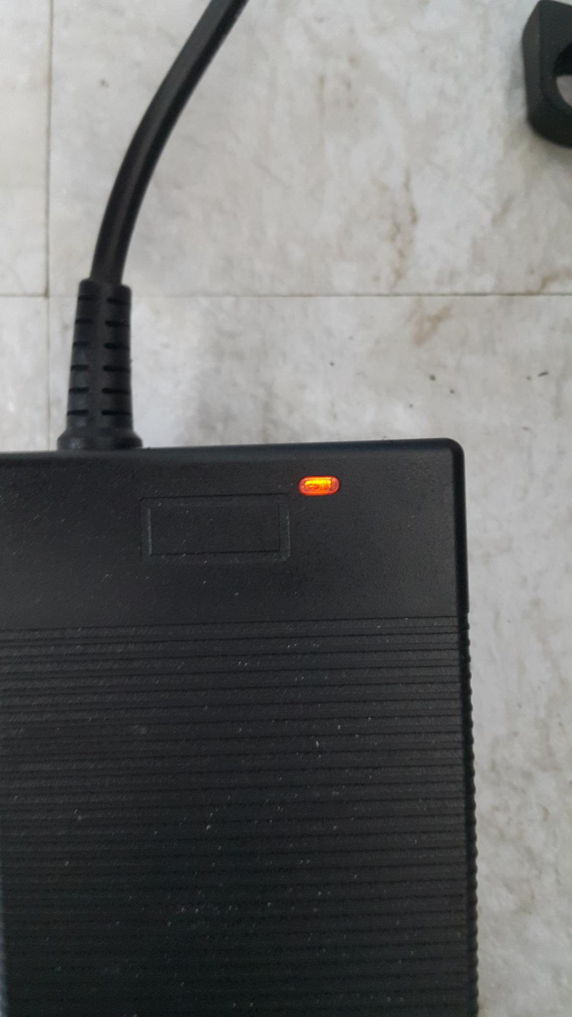

У меня копия пат ранджер . Хороший самокат,всем устраивает.пробег 500 км.Раньше самокат заряжал от розетки до 43.4 вольта,потом зарядка переходила из красного индикатора в зеленый.на днях почему то стал заряжаться до 41.5.И сколько не держи светодиод все равно красный,дальше 41.5 не заряжает.Вопрос-почему? :sorry:

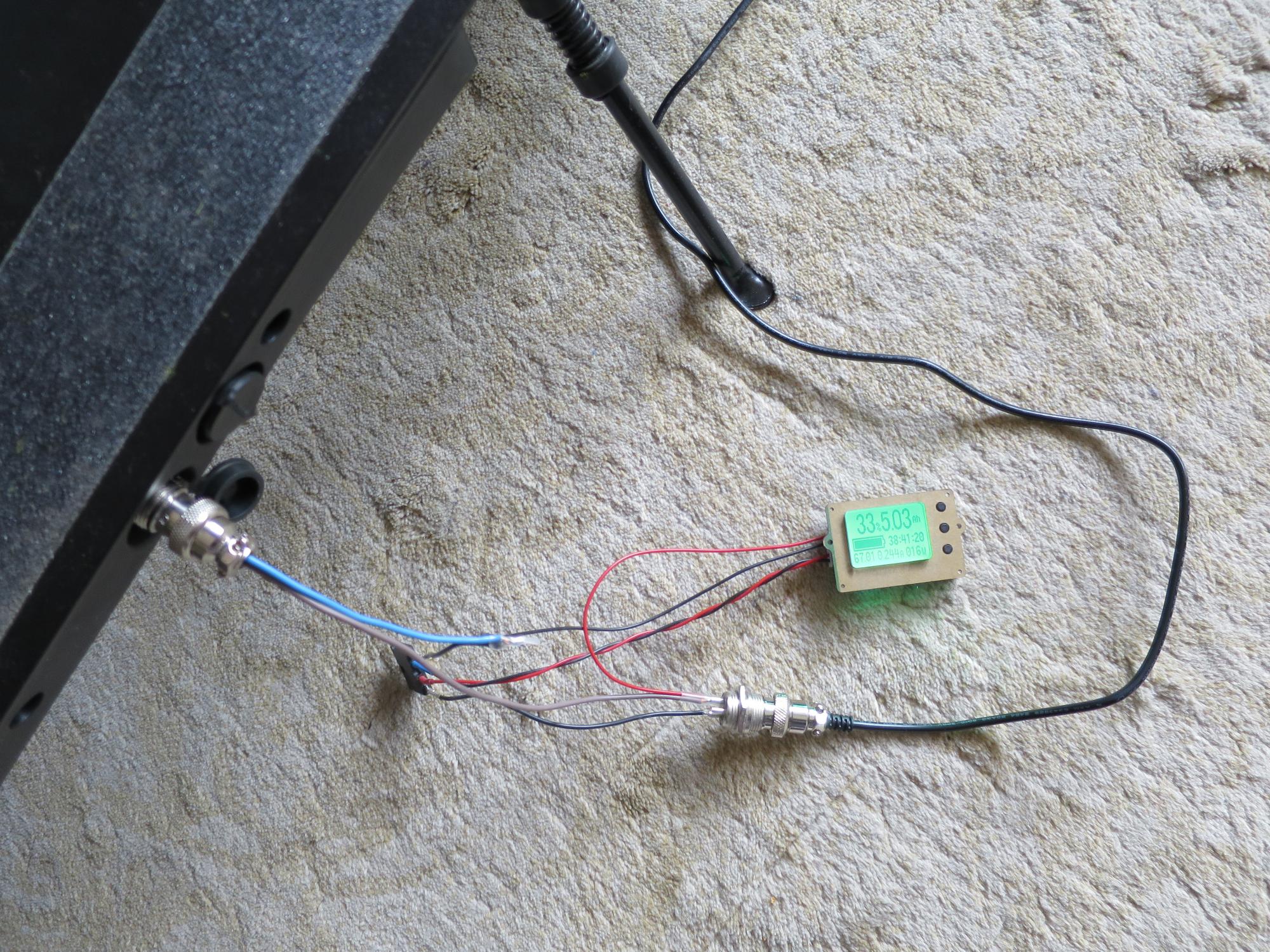

мерили тестером? индикатор не точно может показывать. влияет температура.
Добавлено 10 Сен 2017 в 15:03
у вас батарея 36 вольт ?
у моего 48.
если колесо не сильно греется то можно и 52 вольта батарею поставить, как я на своем сделал. 15 амере 52 вольта. . скорость увеличится примерно на 15 км.ч.
ru
36 вольт, тестером померить саму зарядку?да температура чуть прохладнее, посмотрю еще на днях

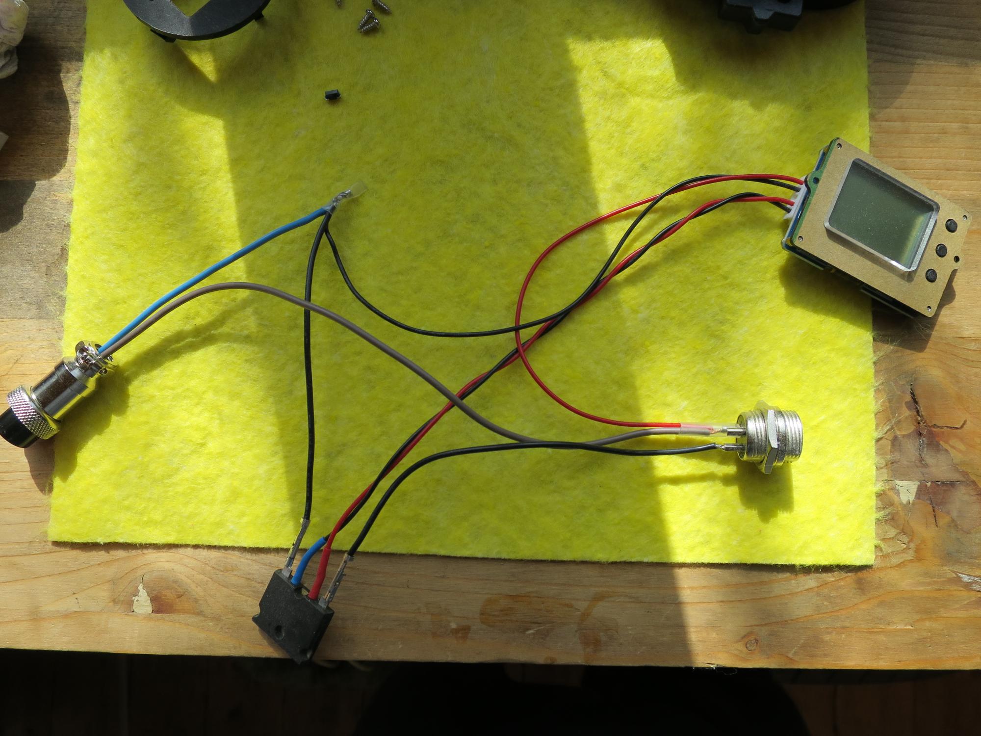

volodiaa
#22
таким или когда зарядка подключена или после полной зарядки с зарядного гнезда,
но можно в курке на красном проводе ( он крайний)
этот показывает сколько залито энергии.
Если в зарядном гнезде будешь мерить ( на самокате ), то одень изоляционные трубочки ( из термоусадки ) на контакты гнезда-что бы не замкнуть их.
а щупы в эти трубочки.
ru
Можно просто вольтаж померить на зу или гнезде аккумулятора?а то этот прибор заказывать и сложно все.Проще померить контакты?
ru
Может ли быть что то с самим зу?
volodiaa
ЦитироватьМожно просто вольтаж померить на зу или гнезде аккумулятора?а то этот прибор заказывать и сложно все.Проще померить контакты?
зарядка без нагрузки может больше показывать. а с зарядного гнезда думаю правильно покажет.

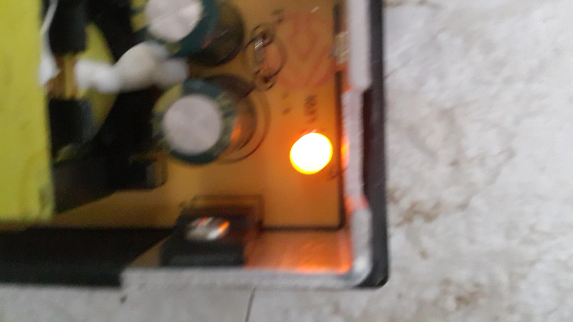

Проверил пробег,так и есть самокат выдает пробег чуть меньший.Значит вольтаж показывает правильно.Но вот зарядное устройство раньше индикатор горел ярко красным,а теперь оранжевым и немножко мигает.После полного отключения на самокате севшей батареи отказалось включатся.Со второй попытки включился.Но вот светодиод теперь горит не так ярко,блекло.Такое ощущение что не хватает мощности.И оно не греется в процессе зарядки.Что может быть с зу?И если купить новое зу можно ли например 3ампера и выше вместо двух?Будет быстрее заряжать?Батареи  li-ion

три ампера можно. заряжаться будет быстрей.
проверь зарядку на другом самокате, если есть у друзей . может кто рядом живет.
где территориально?
при зарядке должна греться и только в конце когда ток снижается, греться будет меньше.

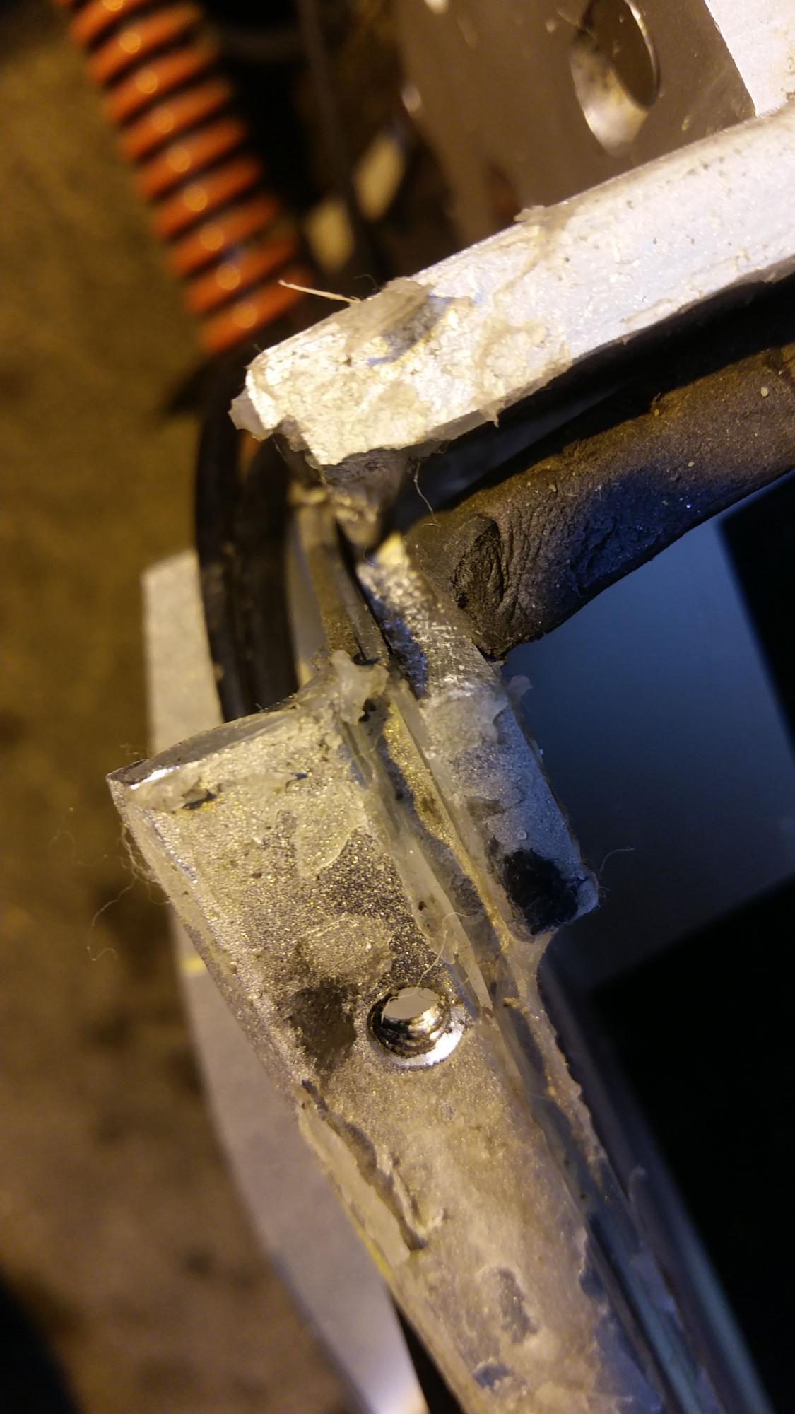

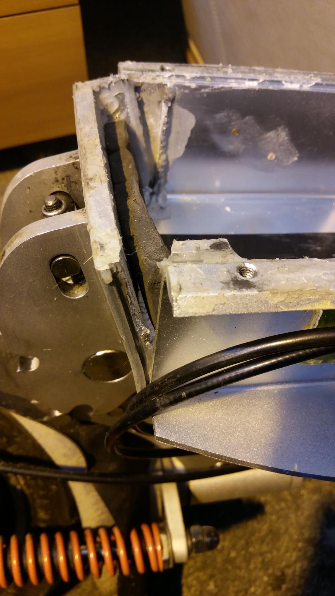

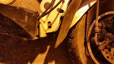

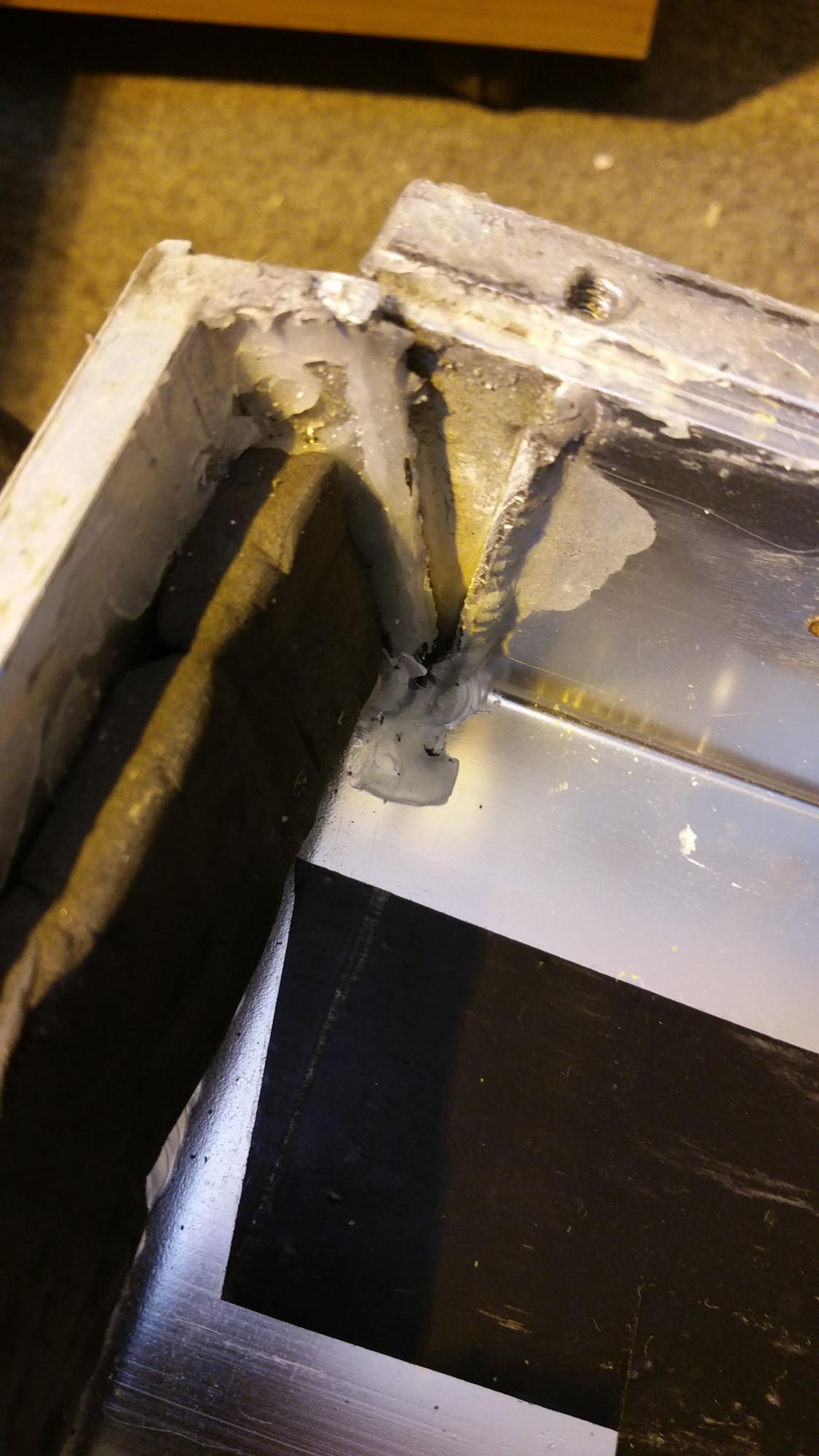

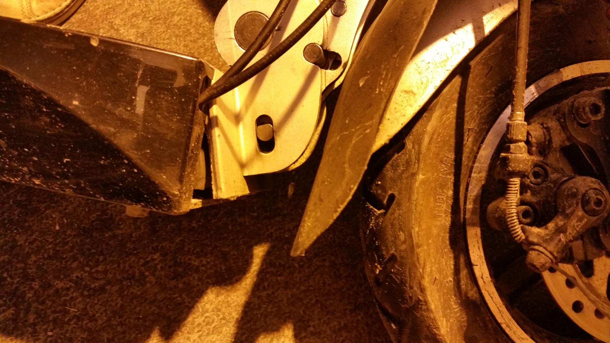

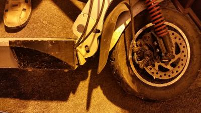

 Сегодня подломился мой конь.  Пробег 2776 км
повезло что была очень маленькая скорость.
volodiaa
aviator645
Что предшествовало поломке?
volodiaa
ЦитироватьЧто предшествовало поломке?
я на нем прыгал немного :-), а сломался при отрицательной температуре (-6) разогнался бегом и запрыгнул и он сложился. скорость была бегущего человека, по этому без последствий.
