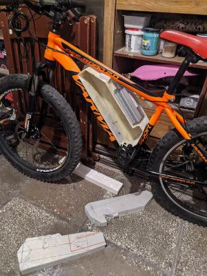

Artsem K
Цитата: илс от 01 Июнь 2021 в 11:35
вы показывали фото одного молодца,
который корпус для батареи сделал из эпоксидной смолы.
Цитата: илс от 12 Март 2021 в 09:16
Хм...я имел ввиду корпус для батареи из стеклоткани.
На форуме много таких поделок. Вот напр, недавно чел сделал красивый корпус, см. пост от [user]alexander22[/user]  https://electrotransport.ru/index.php?topic=143.108#topmsg
Стеклоткань+эпоксидка!
как?
rzaviy
Вот мой вариант,за пол дня. Без покраски
как?
Хм, а там по ссылке разве нет описания?
Даже если нет, лучше этот вопрос адресовать автору изделия.
Или поиском шуршать, помню была тема на форуме об изготовлении корпусов из стеклоткани+эпоксидка.

Thunder_blade
Классика...... Передний МК )) на Ашане с В-Брейками..... жесть  %-)
Цитата: Robbie от 11 Июнь 2021 в 08:55
как он себе футляр сделал?
дважды спрашивал - не отвечает
https://electrotransport.ru/index.php?action=profile;u=65240
Лучше в профильной теме задавать такие вопросы https://electrotransport.ru/index.php?topic=143.0;topicseen
Я в той теме выкладывал подробную технологию сборки любык корпусов для АКБ из доступных материалов, таких как листы оцинкованного железа, уголки и заклепки. Работы на 2-3 часа, без покраски... ;-)
Стеклоткань и эпоксидка - это для химических маньяков. Долго, дорого, и грязно,  а разница во внешнем виде - ничтожная. В автомагазинах продается пленка разных цветов. Наклеил и будет выглядеть, как карбон.  :eureka:
