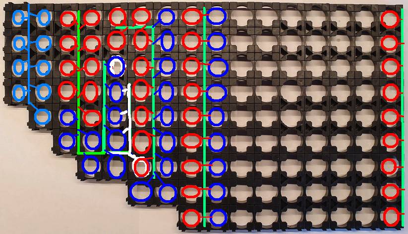

Rog
Всем привет! Собираю первую батарею, 14s9p. По такой схеме норм?

Андрей3
Старайтесь делать так чтобы соединения элементов к шине были распределены равномернее, чтобы не получалось ситуации когда одна параллель с одной стороны участка шины а другая с другой.
А вообще выбранные вами холдеры хороши для сварки никелевой лентой.

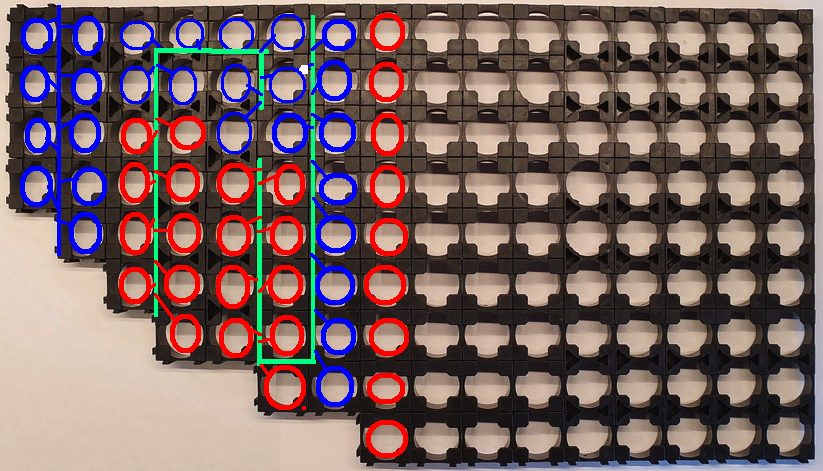

Rog
Цитата: Андрей3 от 19 Апр. 2020 в 15:22Старайтесь делать так чтобы соединения элементов к шине были распределены равномернее, чтобы не получалось ситуации когда одна параллель с одной стороны участка шины а другая с другой.
Так лучше?
Изначально собирался варить лентой, потом почитал эту тему)
Андрей3
#4153
Цитата: Rog от 19 Апр. 2020 в 16:23
Так лучше?
Теперь стало еще хуже. Я имел ввиду вот эти места, которых следует избегать. Хотя все зависит от токов которые будут сниматься, и толщины шин.
