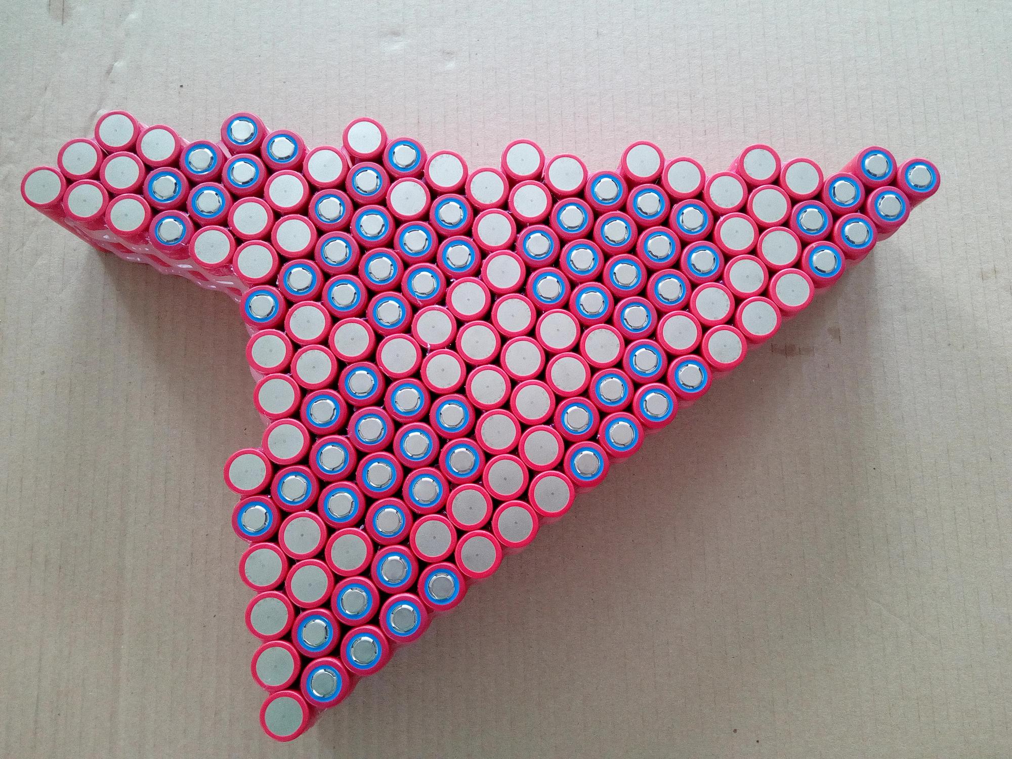

Уже выкладывал в другой теме, выложу что у меня получилось и здесь.
20S7P Sanyo 18650GA

Извините я не особо спец, но это что у вас под шинкой?
малярка?
IvanM
[user]aviator645[/user], да, чтоб случайно не попортить термоусадку элементов
aviator645
мне кажется электрокартон 0,3 было бы лучше, тонкая бумага неочем

на плюсах уже есть картонные кольца, это главное! а там где минусы, даже и без скотча ничего бы и не случилось..
Kingsong 18a 1400 W/h
IvanM
[user]aviator645[/user], на "+" контактах и так наклеен зеленый картон, а малярный скотч вторым слоем и на "-" контактах можно было вообще не клеить. Но пусть будет на всякий случай.

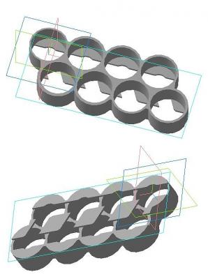

я тут вот холдеры под 26650 сделал
для конфига 16s4p
как думаете нормально или ...
буде 8 таких блоков
spb-e
неплохие холдеры  :wow: В идеале стенку бы покрепче и потоньше
9II-I82-78-78
aviator645
вчера отпечатал на 3D принтере, пробную, вроде как ном толщина, у меня есть ограничения, так что пока не могу увеличить
мне показалось норм, фото забыл сделать
лента 0,3*10мм легла отлично

а не считали , во сколько обходится такой холдер ? если учитывать только стоимость материала ?
aviator645
Цитата: gekanaz от 14 Дек. 2016 в 14:59
ну с учетом что принтер мой, то стоимость чисто материала, без затрат электроэнергии, аммортизации принтера и того что я пару часов потратил на его моделирование 0,28$
