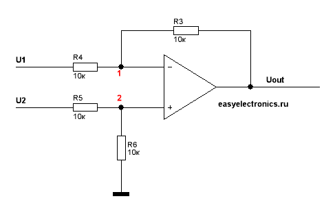

У контроллеров втекающий ток не более 1ма. Значит достаточно делителя с током 10ма, что допустимо для ШИМа. На хрена ещё и операционник городить? Что за надобность усложнять там, где не надо
Для надежности. По размерам не сильно больше получается, по выходу ШИМа нет данных о токах вытекающий/втекающий. Для контроллера ток вытекающий, для Хола втекающий. для делителя в 10мА нужен выход ШИМа с гарантированными 30-40мА, чтобы не сильно сбить напряжение. При операционнике - пофиг, хоть 10мкА.

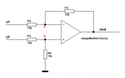

Базовая схема:
По схеме U2 - напряжение с ШИМа, U1 - дельта 1,2 В.
Расчет сдесь,  раздел "Вычитающая схема".
Только после ШИМа фильтр простейший поставьте. И операционный усилитель с минимум 20 мА допустимым током.
av404
Цитата: max_x_20 от 20 Янв. 2017 в 21:00
Цитата: av404 от 20 Янв. 2017 в 20:15
Тоесть сопротивления должны быть 410ом и 290ом или меньше. Вот тогда всё заработает
так как же тогда при таких небольших номиналах получу нужное напряжение?
Да вот так и получишь, без всяких усложнений
Братцы, я инженер советской школы, не пытайтесь сбить меня новомодной хренью. Если в сегодняшних симуляторах заложена туфта, то я то не виноват в том. Я то ещё по старинке знаю как бегают электроны и хрен куплюсь на современный идиотизм с неоправданным усложнением схемы.
Хочешь снять с делителя ток в 1ма - сделай делитель с током минимум в 10ма. Это заложено в меня ещё со времён радиолюбительства в 7-м классе. И это есть до сих пор непоколебимая истина.
