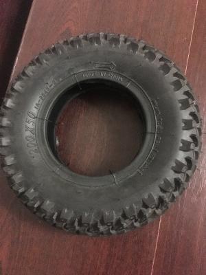

У меня разные стоят, на покрышках должно быть написано рекомендуемое давление.
Зимой сзади ставил такую, 80 psi (5,5 атм), качал до 5атм:
Сейчас у меня спереди 36 psi (2,5атм) , сзади 50 psi (3,4атм), качаю 2-2,1 перед и 3,1-3,2 зад, так как на зад нагрузка больше и оно и так под весом прожимается, сфотографируйте борт покрышки, вместе посмотрим ;)

[user]Толян[/user], Судя по твоей фото покрышки, то на нём и зимой можно ездить. Я на своем не рискну ездить зимой.
Толян
На сликах я тоже мучался зимой, пока один добрый форумчанин не подарил злую покрышку :) но литой злой резины мне не попадалось (у меня подвесной мотор и оба колеса пневмо), может [user]LIST[/user] у производителей х8 пробьет эту тему, заодно и с пневмо моторколесом под него и злой резиной под пневмо  :ah:

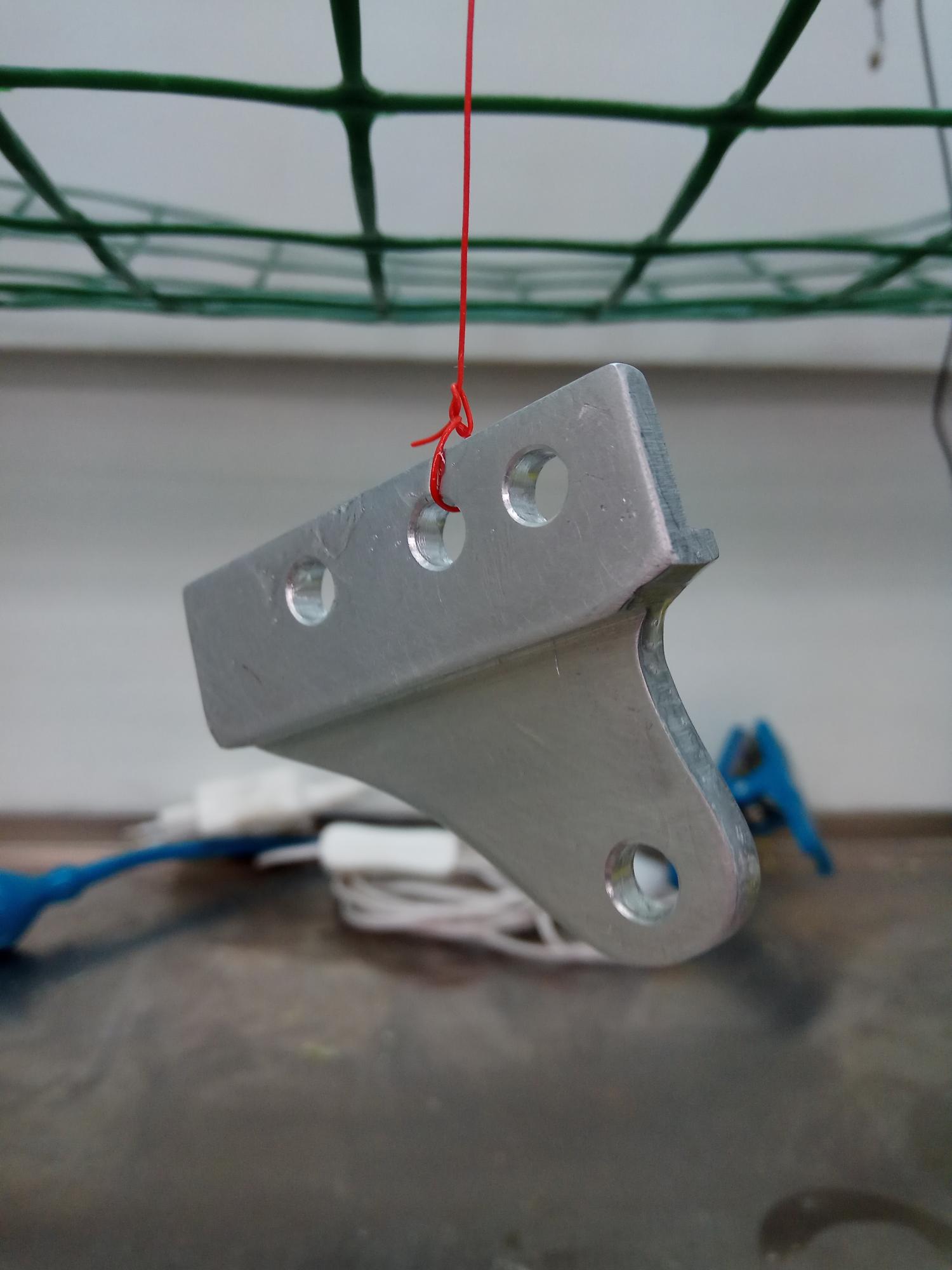

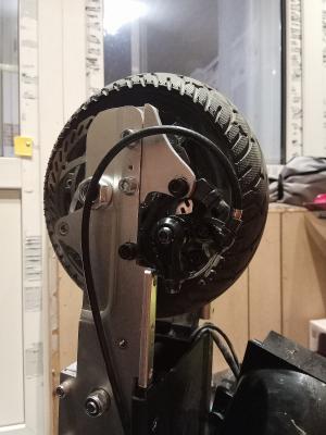

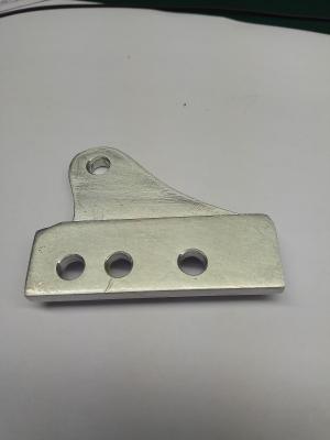

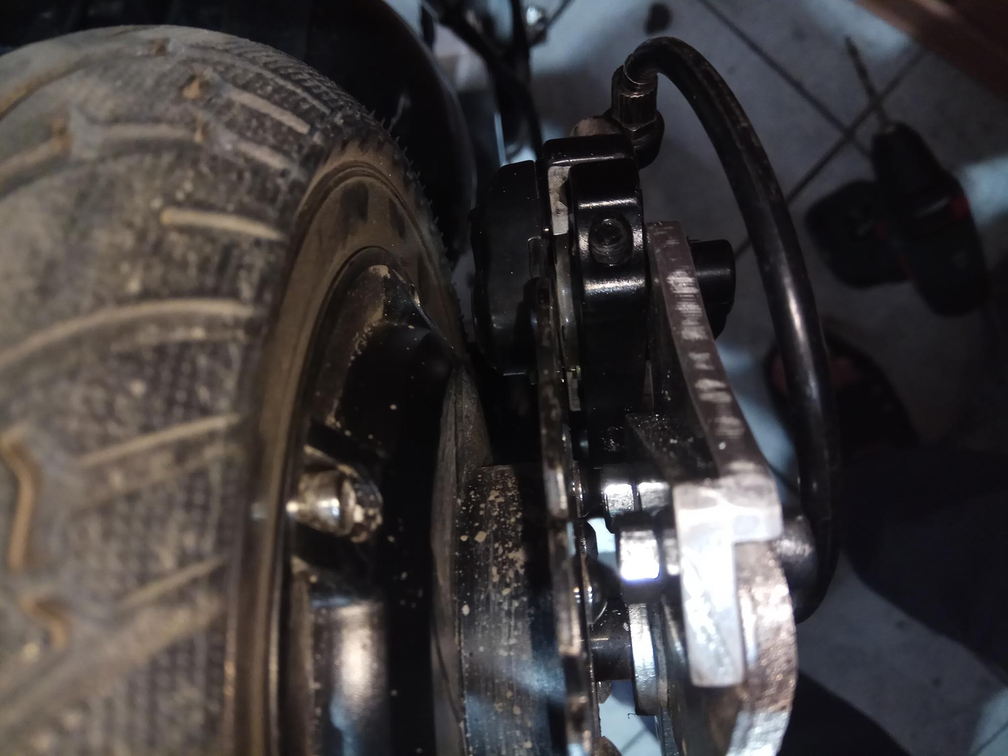

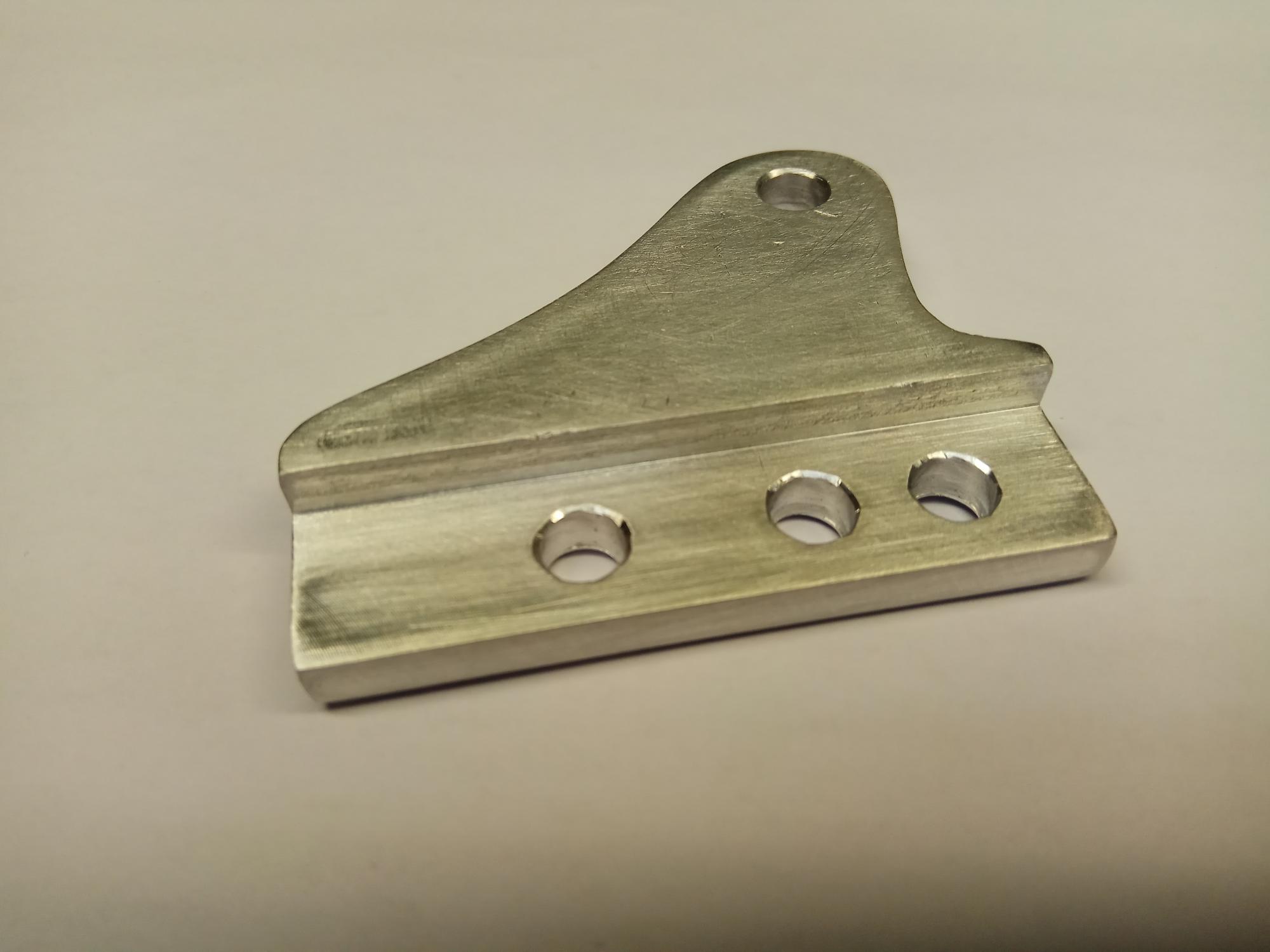

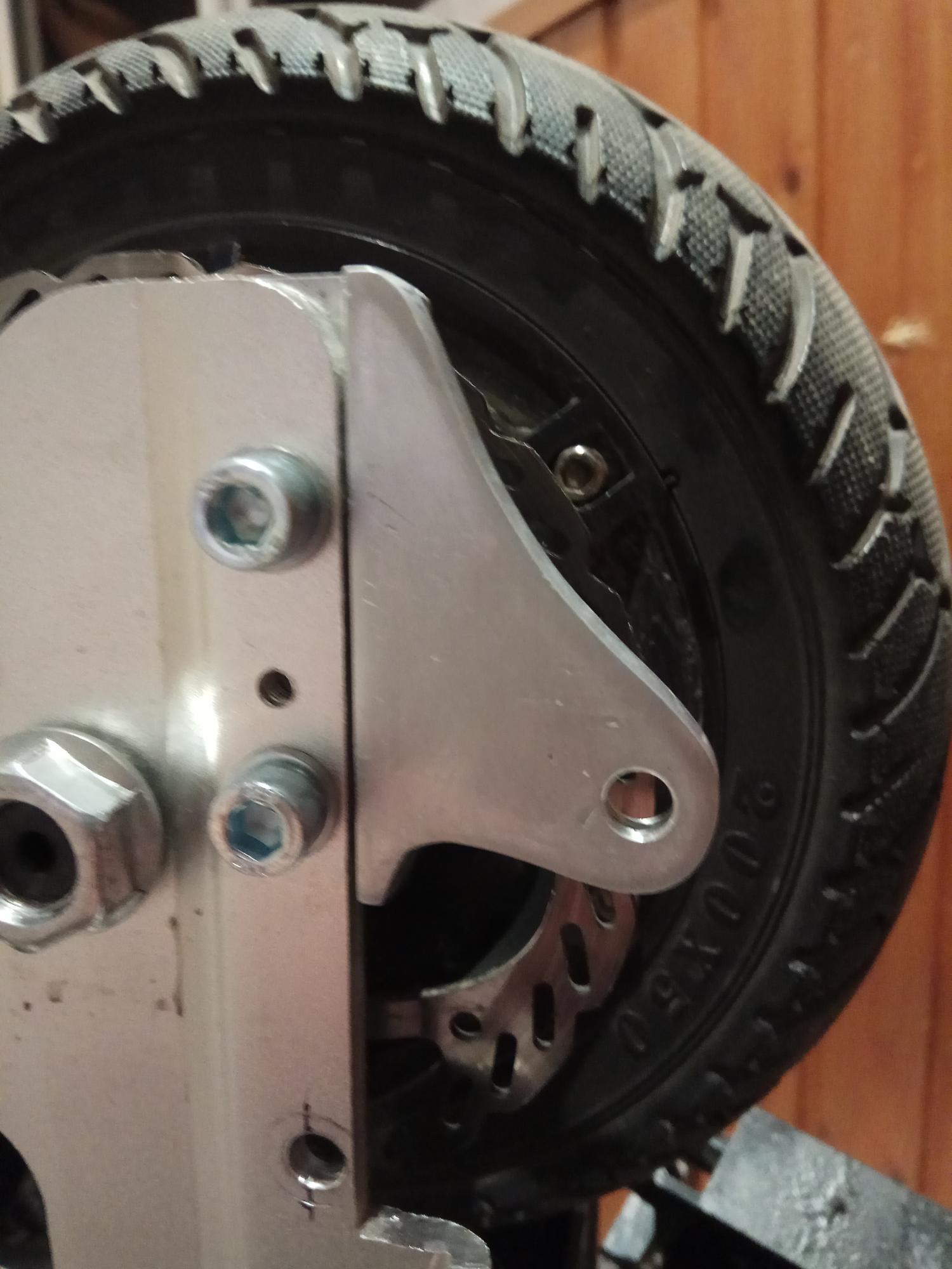

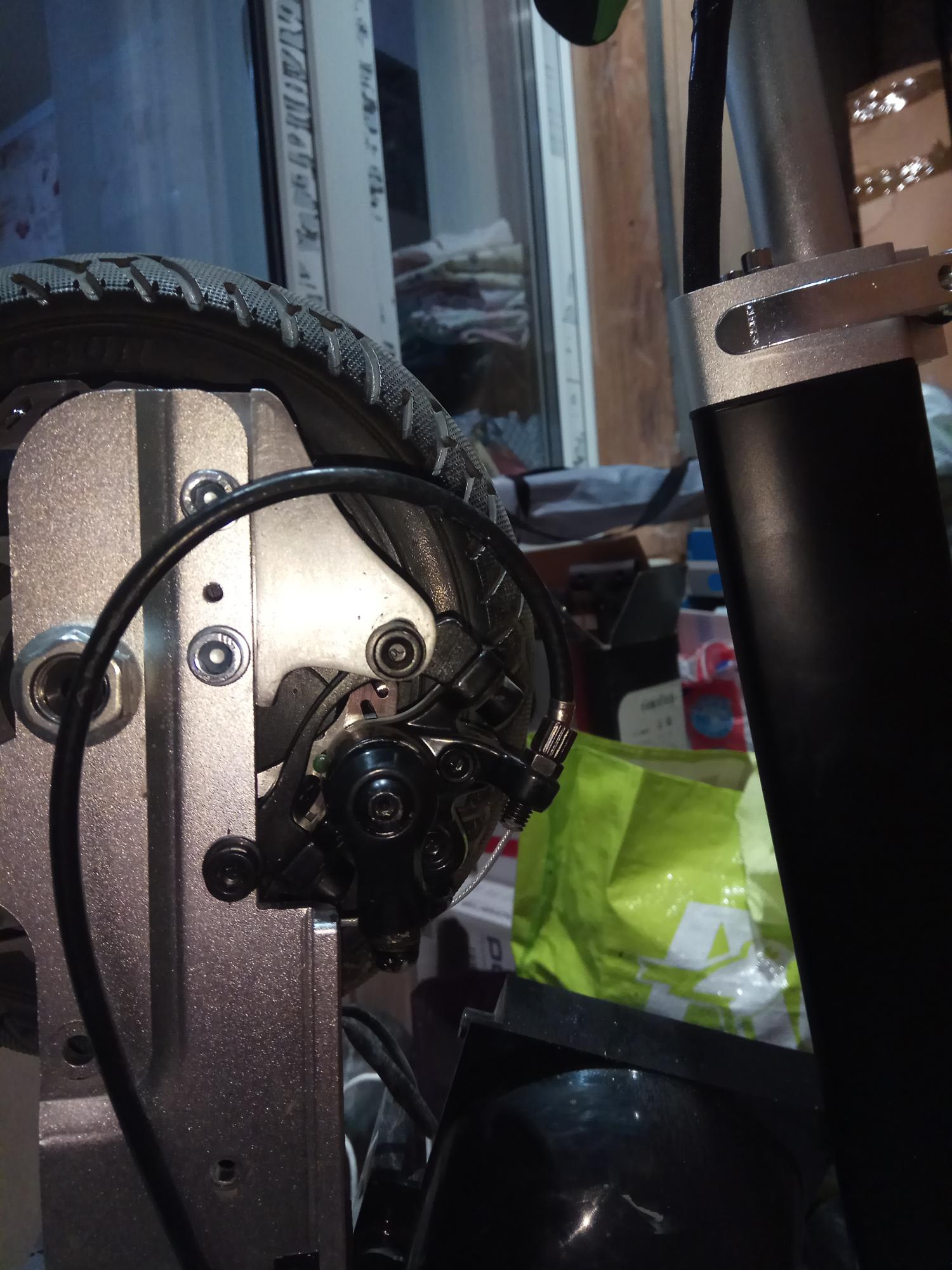

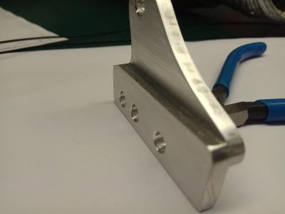

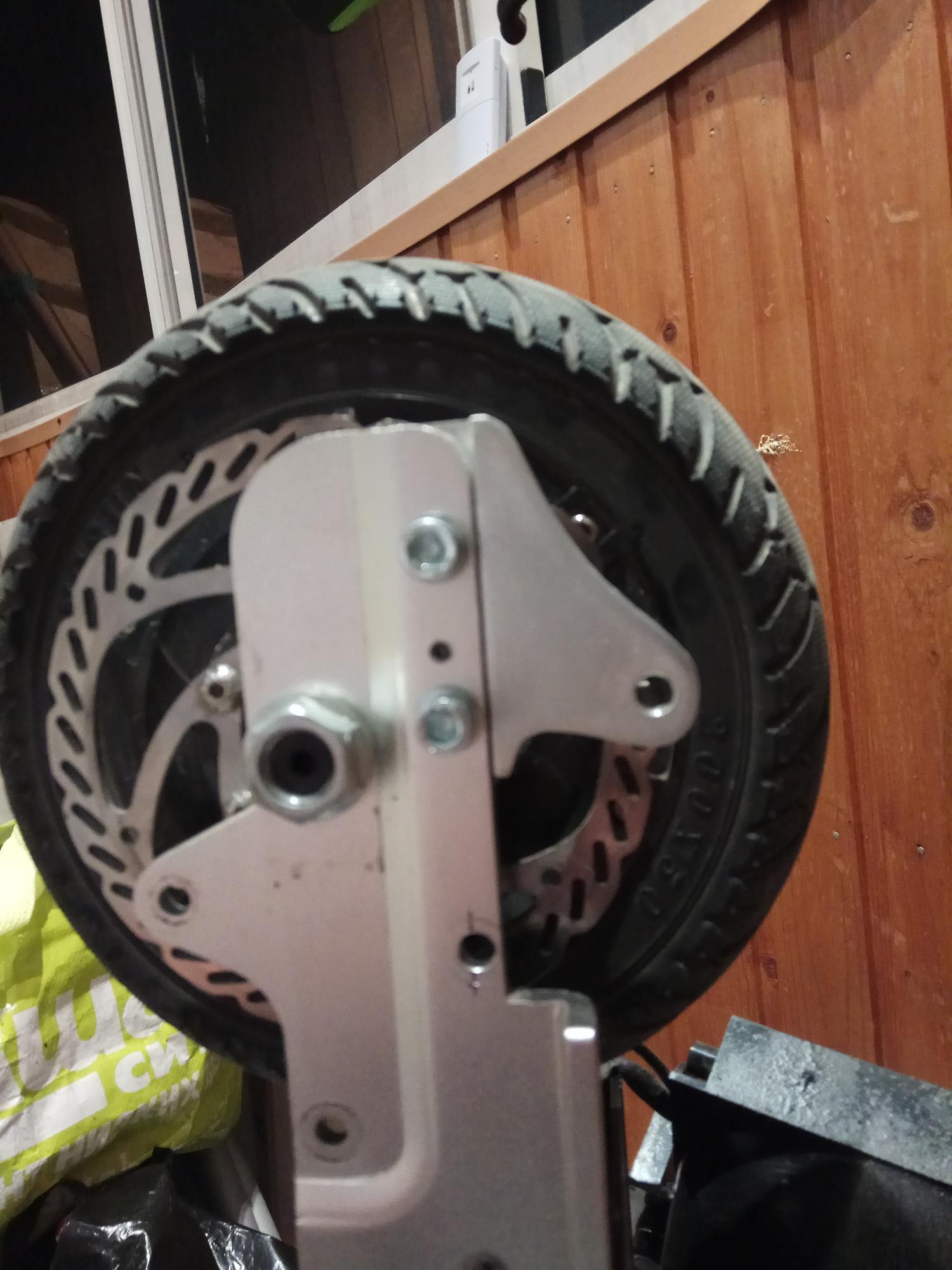

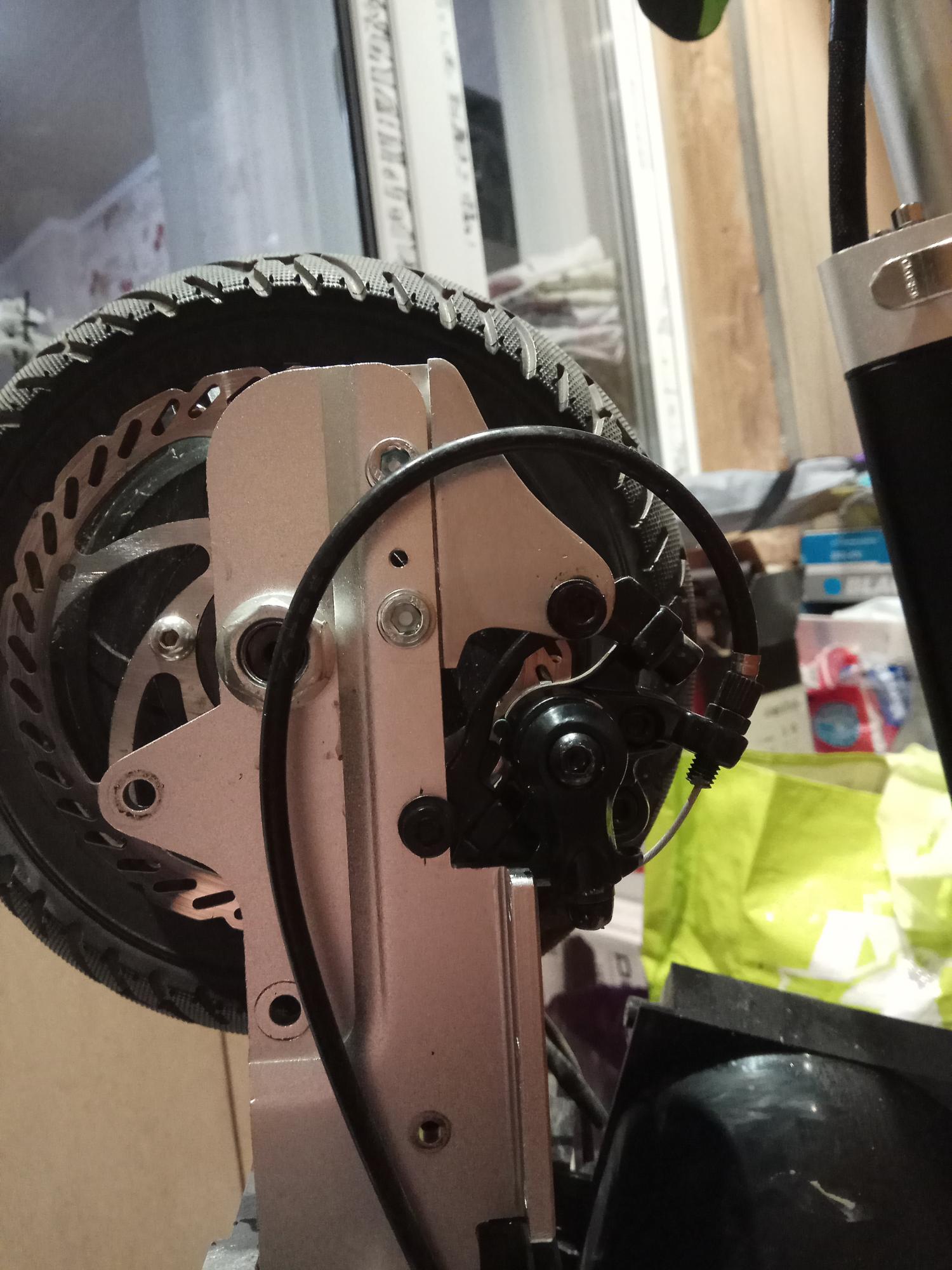

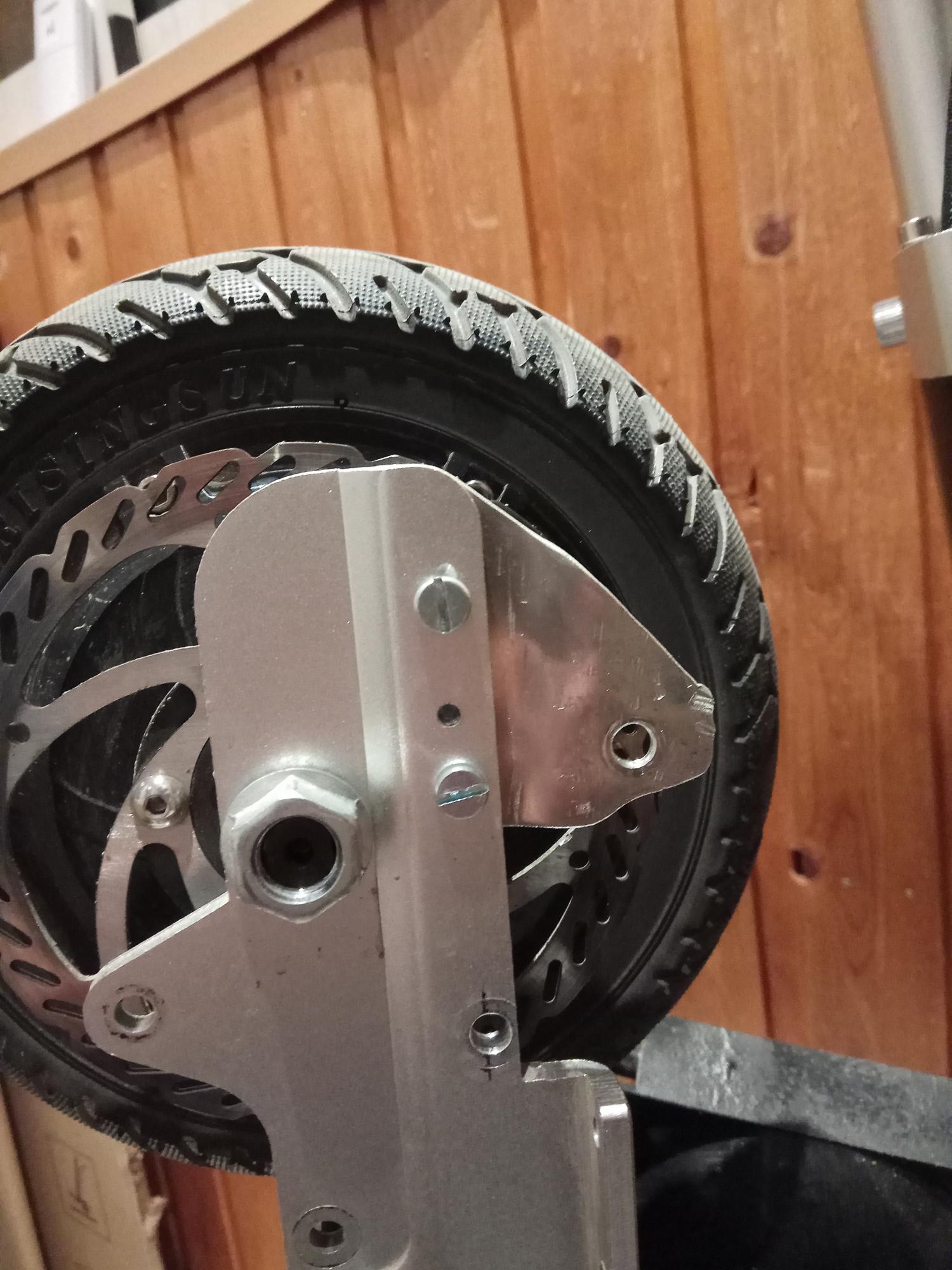

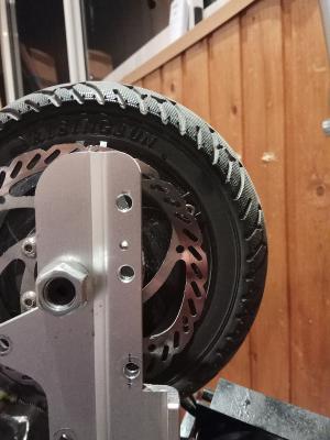

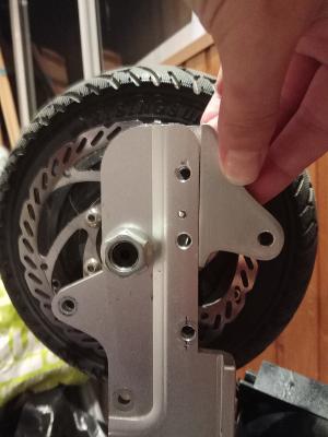

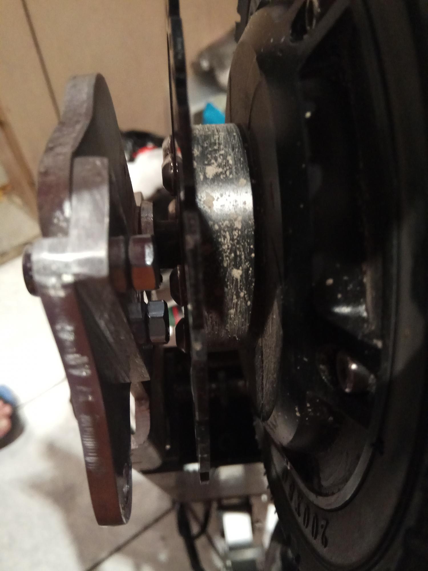

Вообщем то с тормозами я закончил. Выточили мне пластину. Фотки до переделки и временная пластина смотреть на стр.2, под спойлером. Фотки после. Всё теперь крутится ровно без шорканий (дииск шоркался об суппорт тормозной). Завтра постараюсь прокатится, попробовать. Я очень доволен. Крепления крыла(болты и отверстия) всё штатно крепятся, после переделки. Пластину покрыл лаком, сушил при температуре в 250 градусов 10минут.

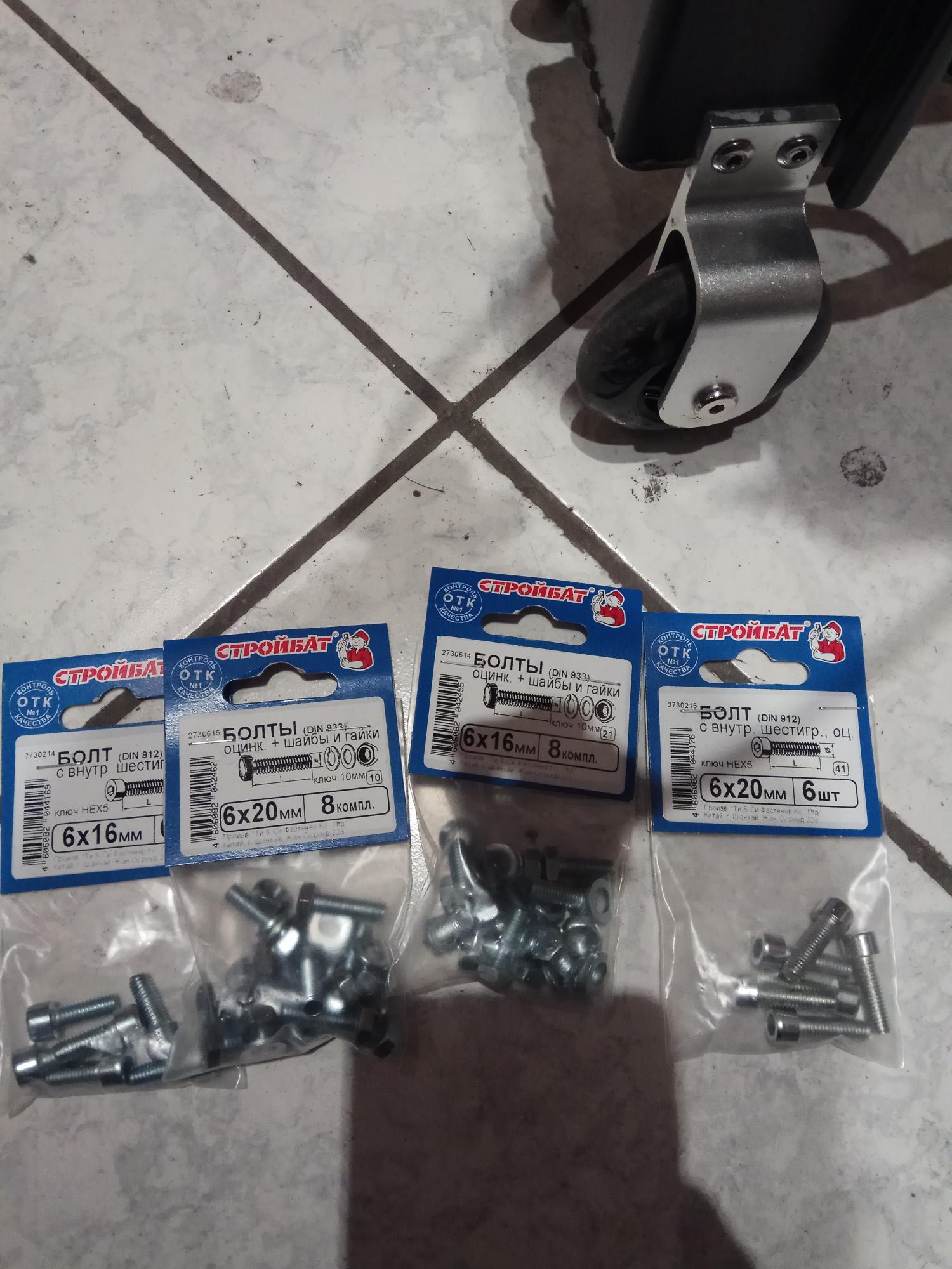

1. На роликах (транспортировочных) заменить клепки на болты.
