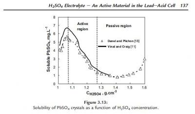

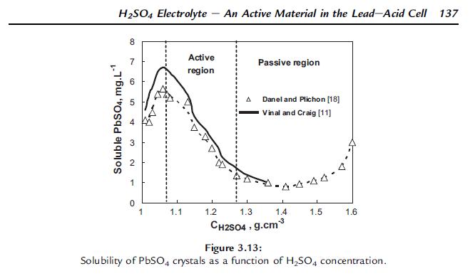

... По табличке, вам, как специалисту, известной, сульфат свинца нерастворим в воде, но растворим в кислоте....
Не знаю, о какой таблице речь, обычное малорастворимое соединение, не соль и не сахар и даже не приснопамятный сульфат кальция (с его растворимостью на 2-3 порядка выше сульфата свинца). Приводил как-то графики:
По тому, куда стремятся левые концы графиков, должно быть понятно, какова растворимость сульфата свинца в воде - того же уровня, что и в электролите полуразряженной батареи.

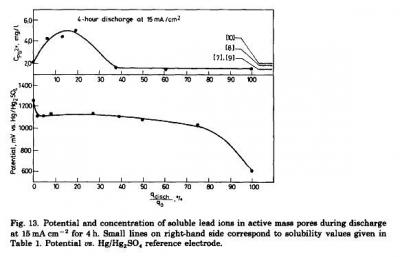

ЦитироватьFigure 13 presents the results of the discharge experiments (4 h at 15 mA/cm2). PbSO4 solubility in H2SO4 (sp. gr. 1.28), measured in mg/l, is given in Table 1. These solubility values are marked on the right-hand side of Fig. 13. It is seen that by the end of discharge the concentration of the soluble Pb-ion species in the pores of the active mass corresponds to the solubility of PbSO,.
На верхнем графике показана [b-b]динамика концентрации ионов Pb(2+)[/b-b] при разряде модельной ячейки. Справа от этого графика штрихами отмечены известные [b-b]данные по растворимости сульфата свинца[/b-b] (на горб слева внимания не обращаем) - видно, что имеем [b-b]величины одного уровня[/b-b]. Такое простое свидетельство полной диссоциации.
5. так и не понял из Вашего образного описания:
- что происходит с сульфатами во время разрядной части "циклирования между 10 и 11 вольтами", да и вообще любого подобного трепыхания?
- если делать циклирование "между 10 и 11", то как всё-таки избавиться от сульфатов (которые никуда не исчезают, судя по неизменным пределам циклирования)?
З.Ы. Чтобы не толочь воду в ступе вокруг "свинец остается на пластине" - схема процессов при заряде положительного электрода:
(источник схемы и графиков: D. PAVLOV and E. BASHTAVELOVA "PROCESSES AT THE MICRO-LEVEL IN THE OXIDATION
OF PbSO4 TO PbO2 DURING CHARGING OF LEAD/ACID BATTERY POSITIVE PLATES", Journal of Power Sources, 30 (1990) 77-97)
У Павлова есть подобная статья и по механизму происходящего при заряде отрицательных электродов.

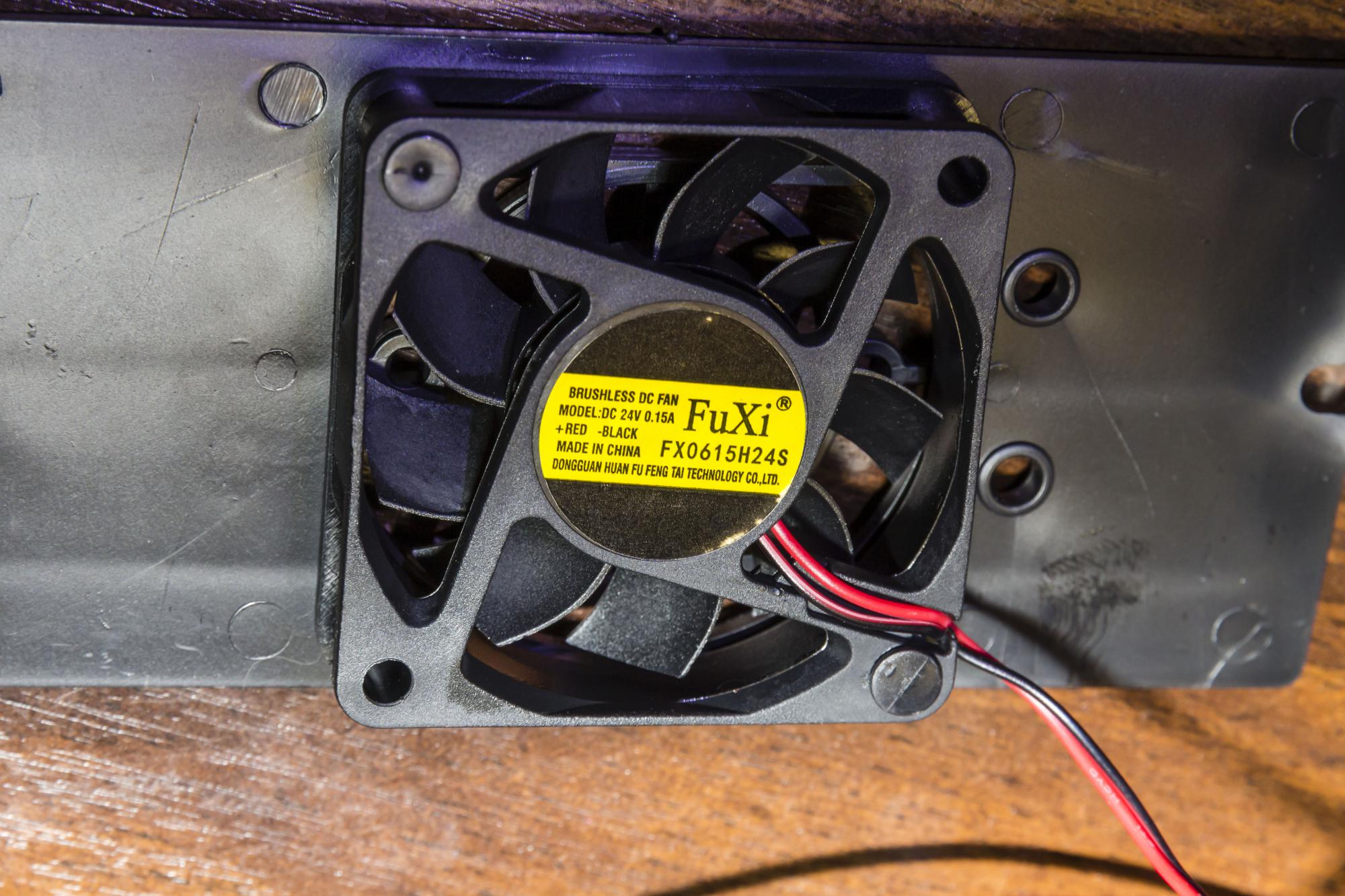

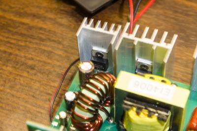

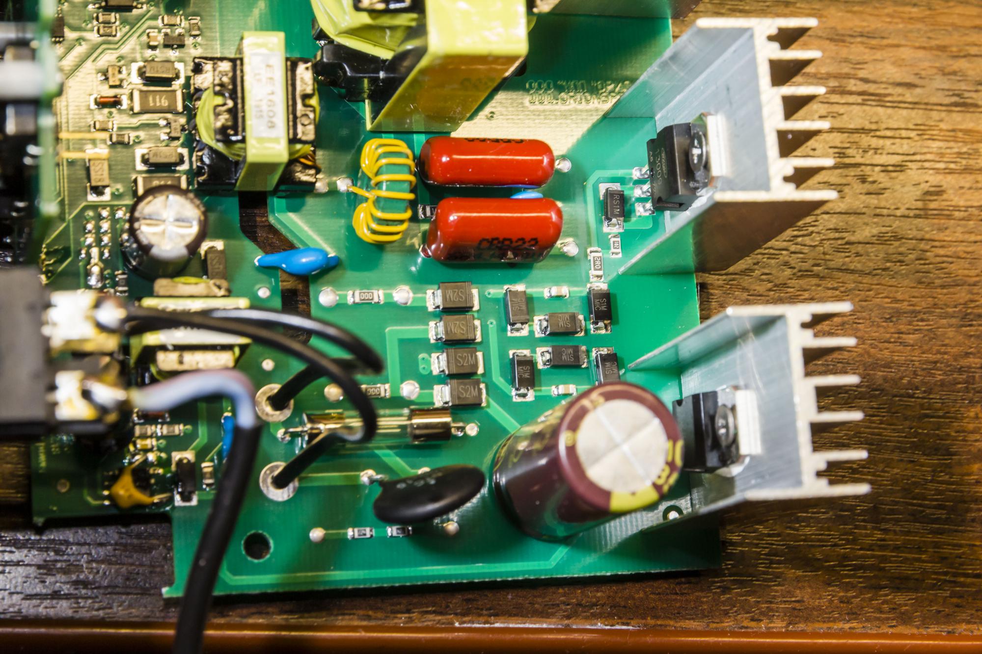

Цитата: Magic David от 03 Дек. 2018 в 13:08Вымпел-55 - неплохое по задумке ЗУ, но реализация - полный вперёд. Триумф эффективных менеджеров, которые погубят этот мир. ЗУ на 15 А, которой больше 5 давать совершенно не рекомендуется.
Вентилятор 40мм (ничего не вентилирует); радиаторы - пластины 1мм толщиной, посажены к высоковольтным транзисторам на вазелин без какой-либо изоляции; на линейных стабилизаторах вообще нет радиаторов; фильтр на входе отсутствует как класс; пайка силовых элементов хреновая; флюс с платы не отмыт.

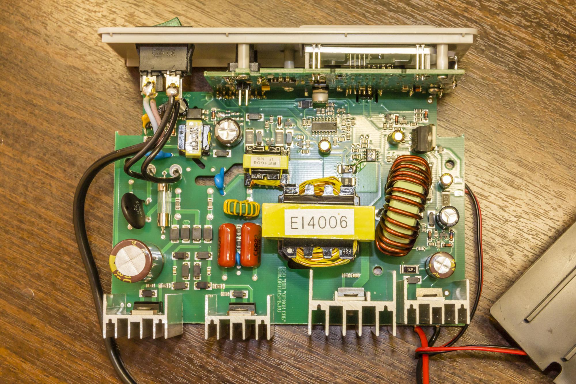

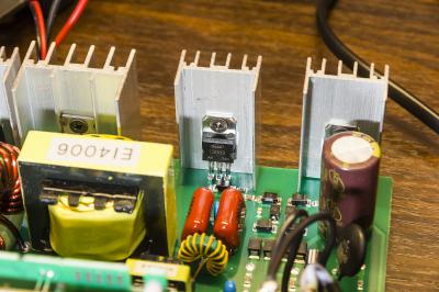

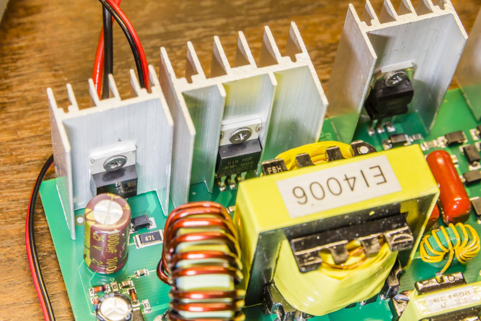

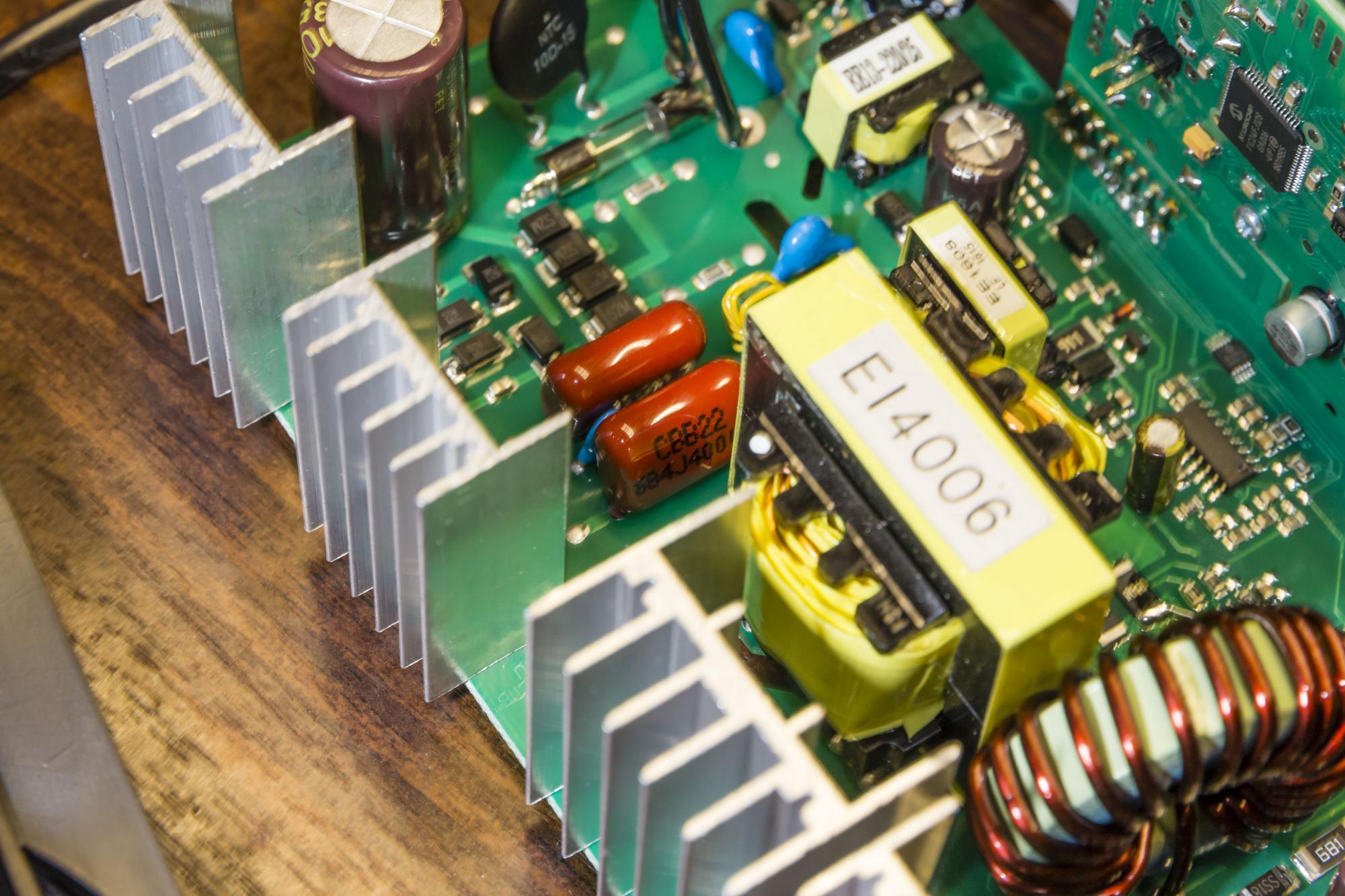

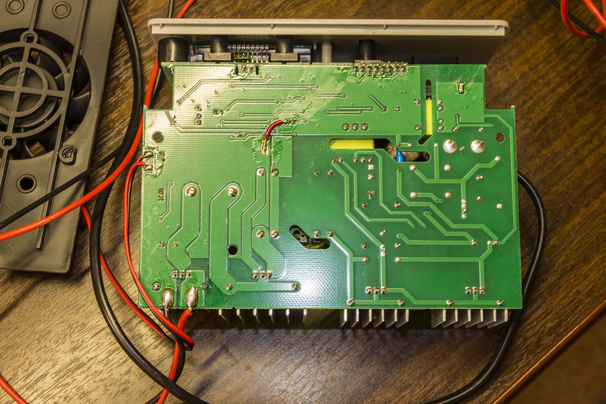

В новой прошивке (2.27) все это исправлено. И железо другое.

Vova_n
Ну ревизия другая вижу, дежурку свою, а не модульную сделали уже плюс, правда не вижу на чём реализована  :pardon: вентилятор крупнее тоже плюс, термодатчика не нашёл глазами, видать где то возле радиатора на плате сидит как и в пред идущей версии, это минус.
За фото спасибо.
Кобольд
Фильтра помех на входе как не было, так и нет.
LM317 стоит без малейших признаков радиатора.
В остальном стало лучше, хотя радиаторы маловаты.
