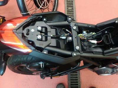

Сегодня посетил магазин Эльтреко,и посмотрел этот байк лично.  Во первых сразу скажу,качество на высоте!  грамотно продумано множество вещей,таких как свет, тормоза,надежная и качественно сделанная передняя вилка,вопреки предубеждениям.  Само исполнение очень сильно отличается от того,что мы обычно ожидаем от китайской продукции. Пластиковое(кстати тут-пластик хорошего качества) оформление подогнано хорошо,нигде нет ни щелей ни деформаций.
Порадовала двухсоставная рама,перед выполнен из стали,а вторая(отсоединяемая часть(каркас седушки) -аллюминиевая)  задний маятник так же аллюминиевый!     Единственная,(но вынужденная) несуразица там это велопедали(подножки)  но их можно просто заблокировать. или устроить жесткий троллинг мотобату :-D
Мотор там кстати сдвоенный пирог (т е 273 формфактор) и это гут!
и еще.  самое удивительное что вес с батареей  действительно не превышает 50 кг!  я его поднял легко весь от пола!    Подвеска очень  мягкая и проглатывает все неровности без проблем.
Скажем так,контроллер что там стоит возможно теоретически проапгрейдить и снять ограничение по вольтажу батареи ,и это позволит ездить уже  со скоростью 70-75 км\ч,а не 55,как  изначально :exactly:
На этом байке уже не стыдно ездить на работу и можно оставлять на улице,как мотоцикл. противоугонка и блокировка руля имеются,все по взрослому :wow:
Так что  имеет смысл поменять мангал на этого донора.  и подогнать его под свои хотелки :-D

Илс, обычный пирог и тот 70-80 км\ч едет.  а уж удвоенный пирог то при правильном приготовлении и подавно.  те,кто хочет мот- меняйте батарею и контроллер!   в теслабанках там киловатт 6 батарея точно влезет,а то и больше. там просто дофигища место под вашу самодельную батарею!
и зарядное куда пристроить место тоже есть :exactly:
соко создал все стартовые условия для того,чтобы воплотить свои электро фантазии в реальности. и при этом- в красивой упаковке!
ведь больше не надо  выбирать  из убогого  мангалгробдизайна что более мангал,а что более гроб, а сразу сел на офис-байк и поехал. дизайн и ходовая уже вылизаны,вам отается только электроначинку под себя делать,и все!

там помоему в опциях gps трекер можно поставить,для тех кто боится кражи.
парни,все по взрослому :exactly:
на фото видно качество исполнения внутри. все грамотно,как в авто
Замена контроллера потянет замену дисплея и частично...цепей управления.
Сейчас все управление светом заводится в один блок.
А логика там не такая простая, для обывателя.
Чтобы, к примеру, помигать, фарой, мне пришлось колхозить довольно сложную схему.  :ah:

alayf78
управление светом разве проблема?  переключатель поворотников там механический,флешер в отдельном блоке и тд.  главно все фонари уже есть! а подключить их разве это проблема ?  мы же на тех форуме кажись :-D
тоже нашли проблему,электронику под себя любимого сделать,млин :pardon:
вместо экрана штатного туда хорошоцикл аналист например встанет даже по дизайну.  можно и макс прикрутить на то же место :-D
