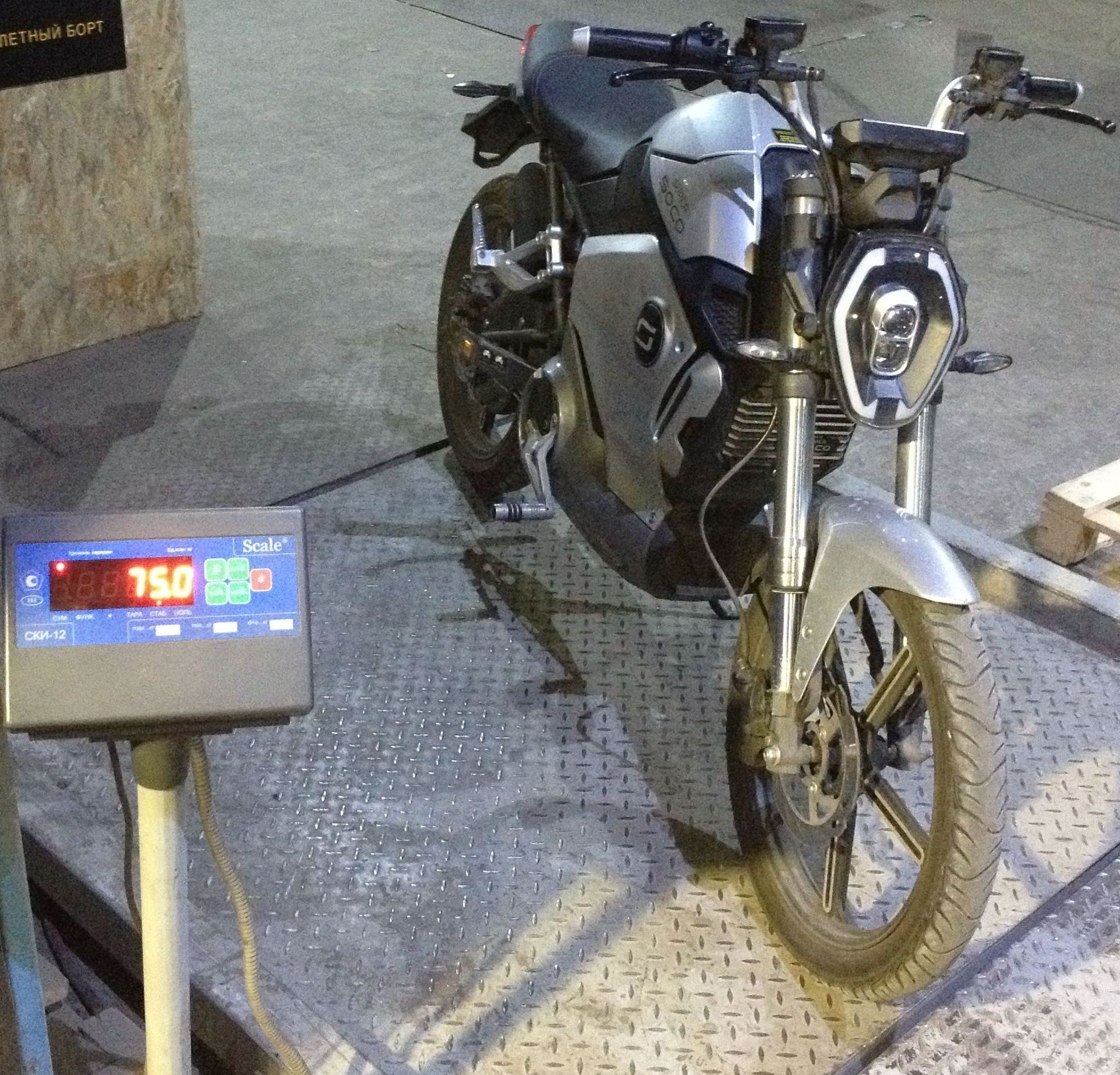

sov8181
Цитата: Eltreco от 22 Нояб. 2016 в 12:35
Вес самого электромопеда - ~45 кг.
Так, что бы не у кого не осталось сомнений в истинном весе, съездили вечером 21 сентября с Lcruser в транспортную компанию на взвешивание: на мопед установлена одна АКБ и оригинальные подножки пассажира в таком конфиге весит мопедка 75 кг!!!
tmkt
а откуда тогда 45кг взялось? это ж почти вдвое меньше?
ну и поднимали его где-то там в магазине, неужели такие КАЧКИ это делали что не могут "на глазок" отличить 45 от 75?
sergek1985
Цитата: Eltreco от 22 Нояб. 2016 в 15:51
Вес 45кг указан примерный с одним АКБ, так как взвесить его на 100% правильно нет возможности. Максимум +2-3 кг допускаем.
Его реально можно поднять в одиночку целиком над землей.
Вес одной АКБ 11.2 кг
Всех кого этот электробайк заинтересовал ждем в нашем магазине для личного ознакомления в живую.
sov8181
Цитата: tmkt от 17 Нояб. 2017 в 21:24
а откуда тогда 45 кг взялось? это ж почти вдвое меньше?
Наверно это всё от пофигизма или не профессионализма или ещё там чего.
sergek1985
#636
От совковой хитрожопости. Развивайте критическое мышление, проверяйте факты. Я еще год назад писал, что вес намного больше, и составляет 78 кг, а 45 кг - дезинформация,  как и многое другое.  Кто-то помнится даже взвесил одной рукой, и сказал что легкий, примерно соответствует 45 кг... Если даже с весом продавец п*ит, а это достаточно просто проверить напольными весами,  что же тогда по всему остальному? Требую продавца объясниться, каким образом он намерил 45 кг. До чего же задолбали продавцы хетайщины, рассчитывающее на л*ха...

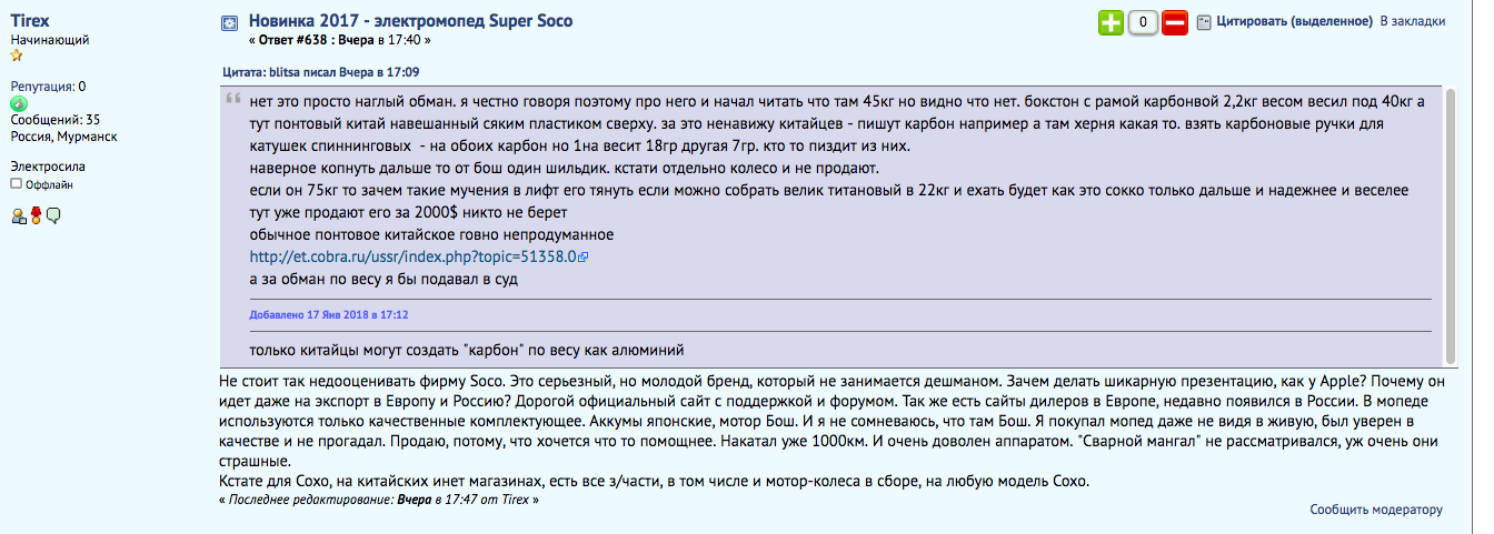

Не стоит так недооценивать фирму Soco. Это серьезный, но молодой бренд, который не занимается дешманом. Зачем делать шикарную презентацию, как у Apple? Почему он идет даже на экспорт в Европу и Россию? Дорогой официальный сайт с поддержкой и форумом. Так же есть сайты дилеров в Европе, недавно появился в России. В мопеде используются только качественные комплектующее. Аккумы японские, мотор Бош. И я не сомневаюсь, что там Бош. Я покупал мопед даже не видя в живую, был уверен в качестве и не прогадал. Продаю, потому, что хочется что то помощнее. Накатал уже 1000км. И очень доволен аппаратом. "Сварной мангал" не рассматривался, уж очень они страшные.
Кстате для Сохо, на китайских инет магазинах, есть все з/части, в том числе и мотор-колеса в сборе, на любую модель Сохо.

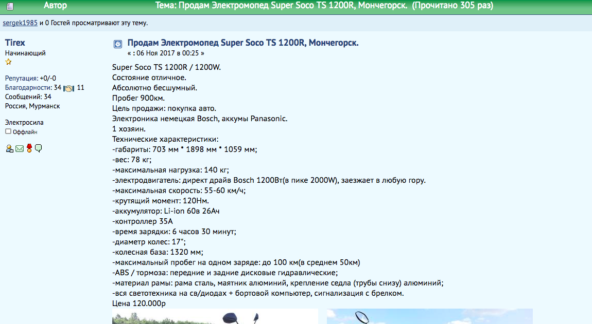

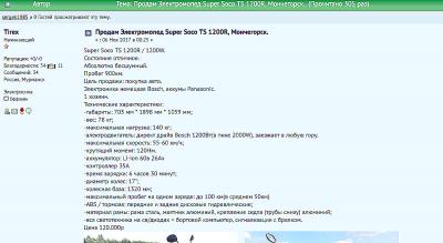

ЦитироватьПродаю, потому, что хочется что то помощнее
ЦитироватьЦель продажи: покупка авто
[user]Tirex[/user], путаетесь в показаниях....
Да, да, надо обновить машину. И в планах NIU Project X, либо новый полноценный мото от Soco.
sergek1985
#643
Цитата: Tirex от 17 Янв. 2018 в 17:40В мопеде используются только качественные комплектующее.
Из качественного там только шильдик Бош.
Цитата: sergek1985 от 17 Янв. 2017 в 03:11
-стоимость в Китае старшей версии 1200R - 7788 Y = 67 000 руб или 1120$ (на 17.01.2017). Для сравнения - стоимость качественной мотовилки и амморта будет минимум 1000$..
Ты уж определись с причиной продажи. А то я предупреждал ровно год назад. Купить мопед, чтоб через год его продать, т.к. не хватает на  обновление машины? Через год нормальную технику не продают, тем более по такой смешной причине и бросовой цене. У меня мот ДВС - езжу 3 года. Электромопед - 4 года. И в планах пока нет их продавать. ..
Слабо написать правду, что купили Г, разачарованны, надоел, вые* мозг поломками - поэтому и продаю?..
