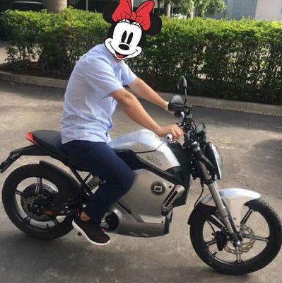

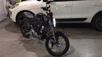

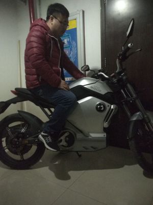

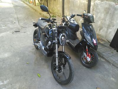

Всем привет! Я реально загорелся этим аппаратом. А все начиналось с самоката Сяоми. А тут такой агрегат и качество сопоставимо с Сяомишным. И цена ниже кустарных байков. Единственное высота по седлу, всего 77см. Не буду я смотреться нелепо со своими 180? Пересмотрел уже все обзоры на ютубе, а их там не много. Подробного обзора и информации пока нет. Предлагаю несколько фото для сравнения габаритов...
se80
будете
ЦитироватьНе буду я смотреться нелепо со своими 180?
Одно из самых распространенных заблуждений заключается в том, что окружающим как будто-бы действительно интересно (и важно), как вы выглядите....  :kidding:
По факту, им на это наплевать, даже если речь идет о ближнем круге.  :ah:
Всем важно (знать), как выглядят они сами, а не окружающие.  B-)
Ed_Bullet
[user]Tirex[/user], воспримниайте этот аппарат как МОПЕД ! ,а не как мотоцикл... И всё встанет на свои места (и ростовка, и скорость, и динамика, и отношение других участников движения).
При всех его плюсах, он сделан для маленьких азиатов.  B-)
Колёса Рулят Миром !
DimV
Купите Спарту или Боксон. Они вроде покрупнее, а ценник примерно такой
Tirex
Полностью согласен. Это мопед и не более. А для мопеда, Soco идеален.
На замену смотрел Спарту, посадка выше, размеры теже. В лифт и домой таскать можно, в отличии от Soco. Скорость выше. Рама позволяет устанавливать более мощную силовую. Но по качеству изготовления сильно проигрывает. Сидение на мопеде считаю должно быть "мотоциклетным", а не как у велика. Все же скорость уже не маленькая. И залечь можно и комфорт и вид. Остальные самодельные рамы меня не впечатляют по виду и по качеству..
Пока мы обсуждаем и спорим, китайцы уже устраивают сходки...
