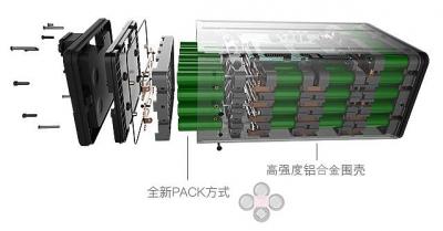

Еще мне не понятно откуда там 26Ач в батарее? На картинке начинки АКБ видны 80 элементов 18650 зеленого цвета. Даже если это LG MJ1 по 3,5Ач, то 16s/5p выходит 60В/17,5Ач (3,7В х 16 = 59,2В ... 3,5Ач х 5 = 17,5Ач). В чем подвох?
Lcruser
На картинке 85 элементов, а не 80
там еще справа 5 элементов сверху.
MaF
Может суммарно в АКБ 16S6p?Потому,что 85 ячеек ни в какую формулу не бьется.
Тогда выходит 21Ач,что похоже на младшую АКБ с Тао для этого аппарата,для нее заявлена цена 36.800+ и 20Ач.
Либо визуализация сборки АКБ не имеет ничего общего с настоящей баттареей.

eTyson
СПС! Ну тогда, скорее, 17s/5p, что логичнее...
MaF
Тогда неясно,как заявленая емкость(20 или 26ач) набрана....
